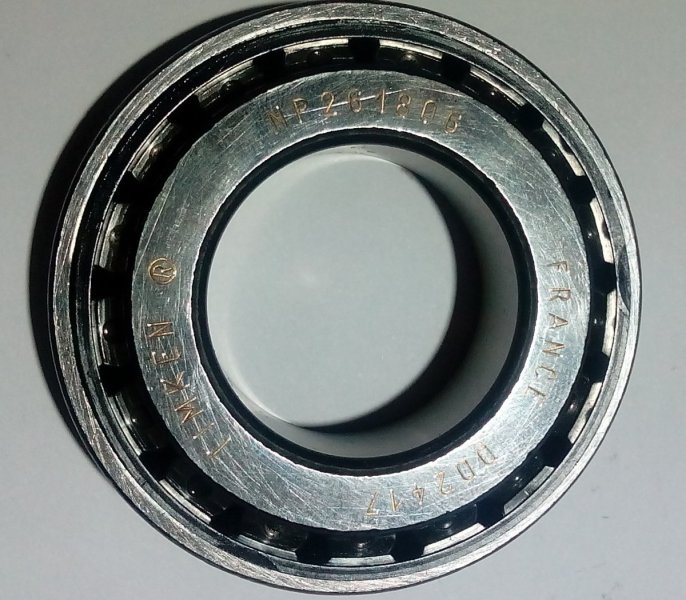

Popesych Опубликовано 15 марта, 2024 Поделиться Опубликовано 15 марта, 2024 @MaloyMaloy мой случай. Я покупал ориги подшипники за 230 баксов примерно. Фото номеров выкладывались тут. Может даже в этой теме. Попробую поискать. Баляць мае крылы Ссылка на комментарий
Popesych Опубликовано 15 марта, 2024 Поделиться Опубликовано 15 марта, 2024 Выкладывал но на ЯДиск. А там нет. Попробую ещё раз найти Баляць мае крылы Ссылка на комментарий
Popesych Опубликовано 15 марта, 2024 Поделиться Опубликовано 15 марта, 2024 Нашел https://disk.yandex.ru/d/Szg-3FLUAp0SQg Southdot 1 Баляць мае крылы Ссылка на комментарий

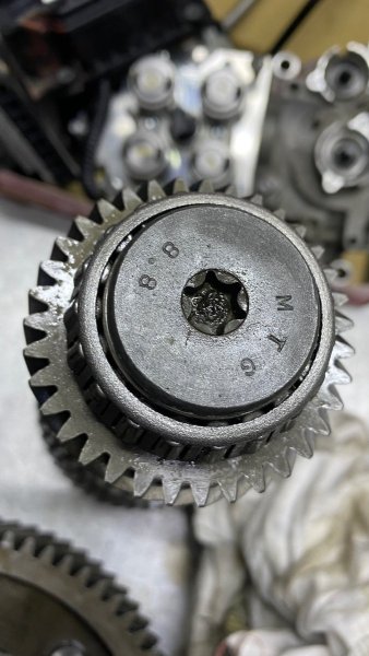

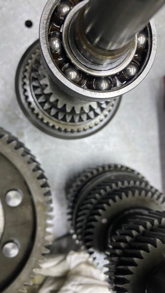

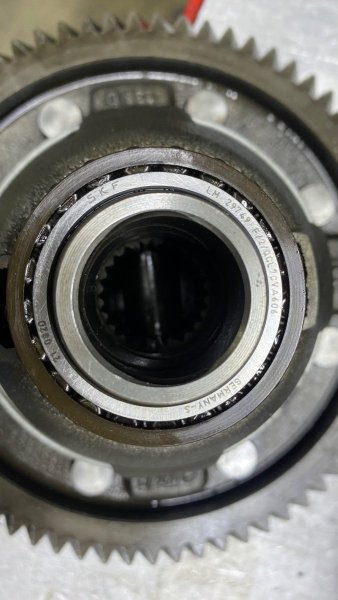

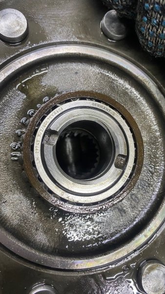

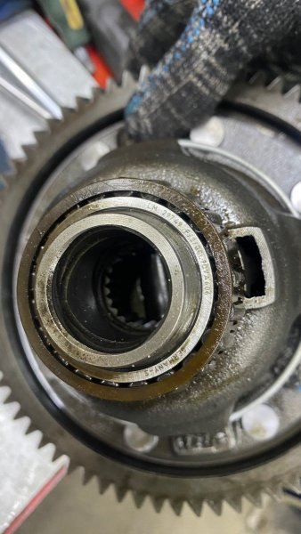

MaloyMaloy Опубликовано 15 марта, 2024 Поделиться Опубликовано 15 марта, 2024 @Southdot на диф есть номера и наличие в мск, на валах нет маркировки, или с внутренней стороны, может сниму сегодня @Popesych круть! Спасибо за ссылку!!! я пока не знаю кпп такая же как у вас? Ссылка на комментарий

Southdot Опубликовано 15 марта, 2024 Поделиться Опубликовано 15 марта, 2024 @MaloyMaloy По вашей картинке бьется вот такой похоже? Просмотрите по размерам. https://rodavictoriausa.com/producto/lm29749-lm29710-dana-28-differential-bearing-skf-same-day-shipping/ Ссылка на комментарий
MaloyMaloy Опубликовано 15 марта, 2024 Поделиться Опубликовано 15 марта, 2024 @Southdot да, но их нет нигде(. Есть только два на диф, но они итак живые Ссылка на комментарий

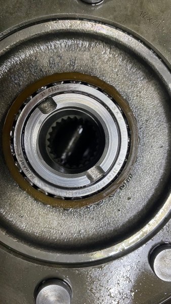

Southdot Опубликовано 15 марта, 2024 Поделиться Опубликовано 15 марта, 2024 @MaloyMaloy Нужно снимать и смотреть по номерам например из фото представленных Popesych берем Спойлер Timken NP261806 Залазим сюда https://handel.pro/goods/Timken~NP2618060xFFNP736655 И видим кроссы в том числе и ситровские идем на екзит и видим замену номера производителем по цене 4,5 рубля. А если забить SNR овский артикул то цена на ZZAPе вообще вкусная Сделайте фото тех что нужны с номерами. Ссылка на комментарий

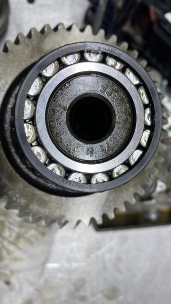

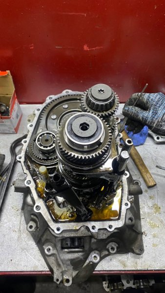

MaloyMaloy Опубликовано 15 марта, 2024 Поделиться Опубликовано 15 марта, 2024 @Southdot первые два это диф, после шариковый с первичного, после конусный на вторичном и один с вторичного вала не сняли ещё, номер видимо внутри. Спасибо за участие🤝 Ссылка на комментарий
Southdot Опубликовано 15 марта, 2024 Поделиться Опубликовано 15 марта, 2024 https://www.zzap.ru/public/search.aspx#rawdata=SC05A51CS24PX1 Шариковый на валу Ссылка на комментарий
MaloyMaloy Опубликовано 15 марта, 2024 Поделиться Опубликовано 15 марта, 2024 @Southdot спасибо! Ссылка на комментарий

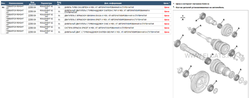

MaloyMaloy Опубликовано 20 марта, 2024 Поделиться Опубликовано 20 марта, 2024 Всем доброго! Несколько дней прошерстил возможность покупки подшипников на ркпп , в итоге есть в наличии только один из большого комплекта. Очень нужен совет, как оперативно можно привезти вот этот номер 1615656180 или 229964 Заранее всем спасибо и добра! Ссылка на комментарий

СВ81 Опубликовано 20 марта, 2024 Поделиться Опубликовано 20 марта, 2024 @MaloyMaloy https://www.avito.ru/sankt-peterburg/zapchasti_i_aksessuary/remkomplekt_kpp_pezho_1615656180_2460147576?slocation=637640 вот попробуйте набрать Southdot 1 Ссылка на комментарий
MaloyMaloy Опубликовано 20 марта, 2024 Поделиться Опубликовано 20 марта, 2024 @СВ81 спасибо вам большое! Заказал у этого человека.Аж выдохнул🤝 Ссылка на комментарий
