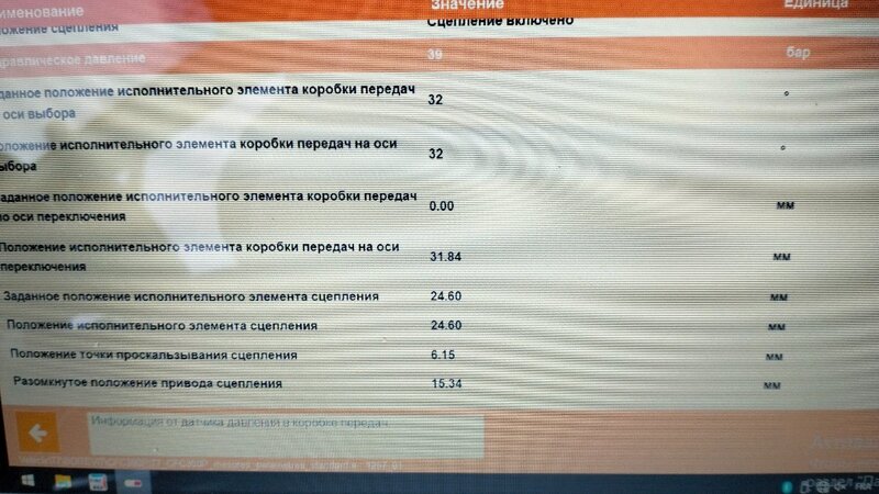

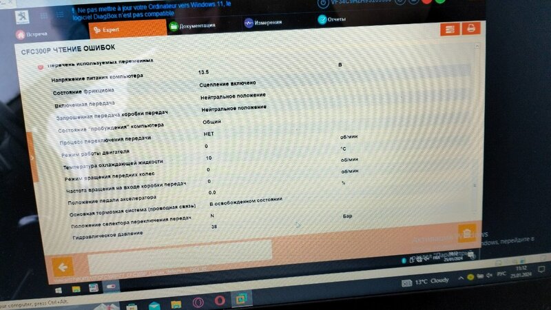

matveev26121974 Опубликовано 25 января, 2024 Поделиться Опубликовано 25 января, 2024 Всём привет. Подскажите, такая проблема. Пыж 308 1.6 hdi 109 egs6. Появились удары при включении передачи D или R с нейтралки. Далее всё нормально. Трогается плавно без пробуксовкой, передачи с 1 по 6 включаются тоже незаметно и плавно. Проблема с ударами только на стоянке при переводе с нейтралки в D или в R . Пробовал адаптацию провести. Но не даёт. Доходит до определения точки схватывания проскальзывания сцепления и выпадает в ошибку. Обучение не проходит. АКБ заряжен, жижа в бачке на max.Других Ошибок по коробке нет. Параметры такие. Куда копать? Ссылка на комментарий
matveev26121974 Опубликовано 25 января, 2024 Поделиться Опубликовано 25 января, 2024 Причём раньше с обучением коробки проблем не возникало. Всё этапы проходили без проблем и обучение завершалось успешно. Ссылка на комментарий

matveev26121974 Опубликовано 13 марта, 2024 Поделиться Опубликовано 13 марта, 2024 @ksergio первые 5-10 минут удара нет после запуска. Затем удар. Такое ощущение, что диск прилип к маховику из-за того, что выжимной не отжимает пластины корзины. И вал из-за этого постоянно крутится, отсюда удар... Вскрытие покажет... Ссылка на комментарий
