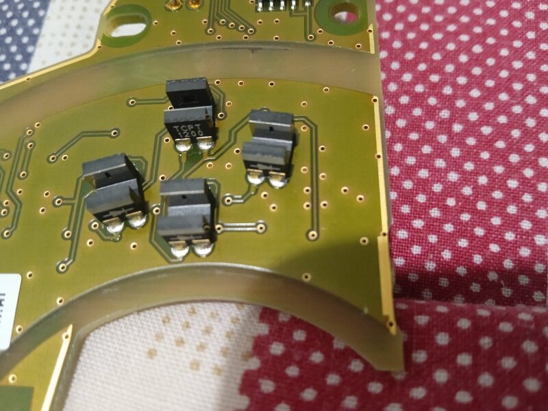

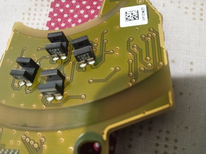

MaloyMaloy Опубликовано 12 ноября, 2023 Поделиться Опубликовано 12 ноября, 2023 @Picasso C4 после первой пайки не вылечилось, подумал дело в лягушке, после замены снова ошибка на селектор, разобрал снова посмотрел лучше, увидел трещины-пайка, не помогло опять ошибка, думаю ну датчик-поставил новый( один уже менял, поэтому знал какой старый и вероятно неисправный), не помогло.Снял селектор и часа два паял так педантично чтобы больше не разбирать и с хорошей увеличилкой. Вот mixdiur и Бес 2 Ссылка на комментарий
