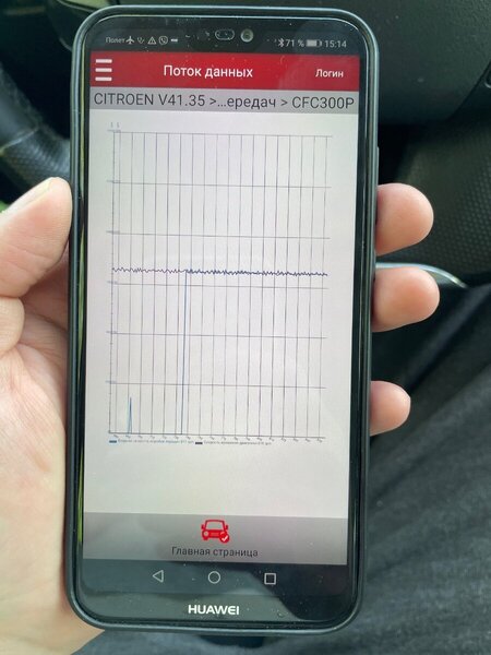

Silver115 Опубликовано 27 мая, 2023 Поделиться Опубликовано 27 мая, 2023 @Technology1992 так я и не говорю что он придумаел цифры, но описание самой ошибки иногда такая херь что фиг разобрать, это любого мультимарочника касается, есть у меня и лаунч, и делфи и много чего еще, но пса я читаю исключительно лексией или диагбоксом, во первых возможностей на порядок больше если копать глубже чем просто почитать ошибки, во вторых он в описании ошибки в 90% случаев указывает на конкретную проблемму, касаемо твоих скринов тут впринципе адекватно все, только я до сих пор не понял твою проблемму, то концевик, то прошло, то не прошло Ссылка на комментарий
Silver115 Опубликовано 27 мая, 2023 Поделиться Опубликовано 27 мая, 2023 Я пока не совсем разобрался с параметрами этого робота, но эт дело времени, касаемо сцепления пока примерно вижу одно, что чем оно более изношено тем выше цифра точки проскальзывания, новое около 5мм, совсем убитое около 20, может я не прав, не со всем еще разобрался, но цифра не столь важна, по мере износа диска выжимной по идеи должен подводиться сам, а вот разница между точкой схватывания и разомкнутым положением должна быть в диапазоне от 0.05 до 0.08 в идеале, независимо от износа диска, ну и когда доходит до 20ти плюс минус там уже диску имба, пока мысли такие Ссылка на комментарий
Technology1992 Опубликовано 29 мая, 2023 Поделиться Опубликовано 29 мая, 2023 кто-то может посмотреть в диагностике, данные о входной скорости коробки передач (первичного вала) ? я заметил, что когда запускаешь двигатель сцепление находится в состоянии «расцеплено» +- 5 мин. и естественно входная скорость коробки 0 оборотов, но через какое-то время сцепление становится в «сцеплено» и датчик фиксирует входную скорость коробки равную оборотам двигателя. у вас на этой же коробке egs6 так же ? Ссылка на комментарий
