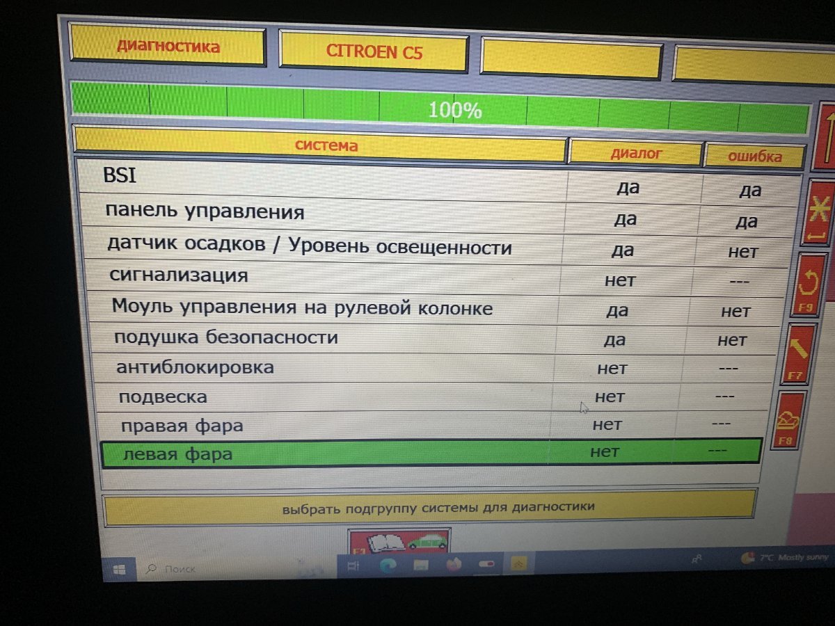

слава1991 Опубликовано 14 декабря, 2025 Поделиться Опубликовано 14 декабря, 2025 лексия не видет подвеску все остальное работает подскажите что можно сделать Ссылка на комментарий
