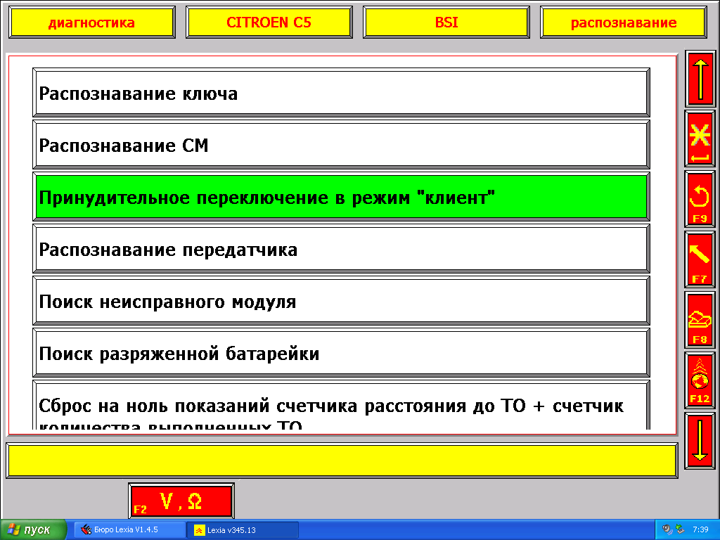

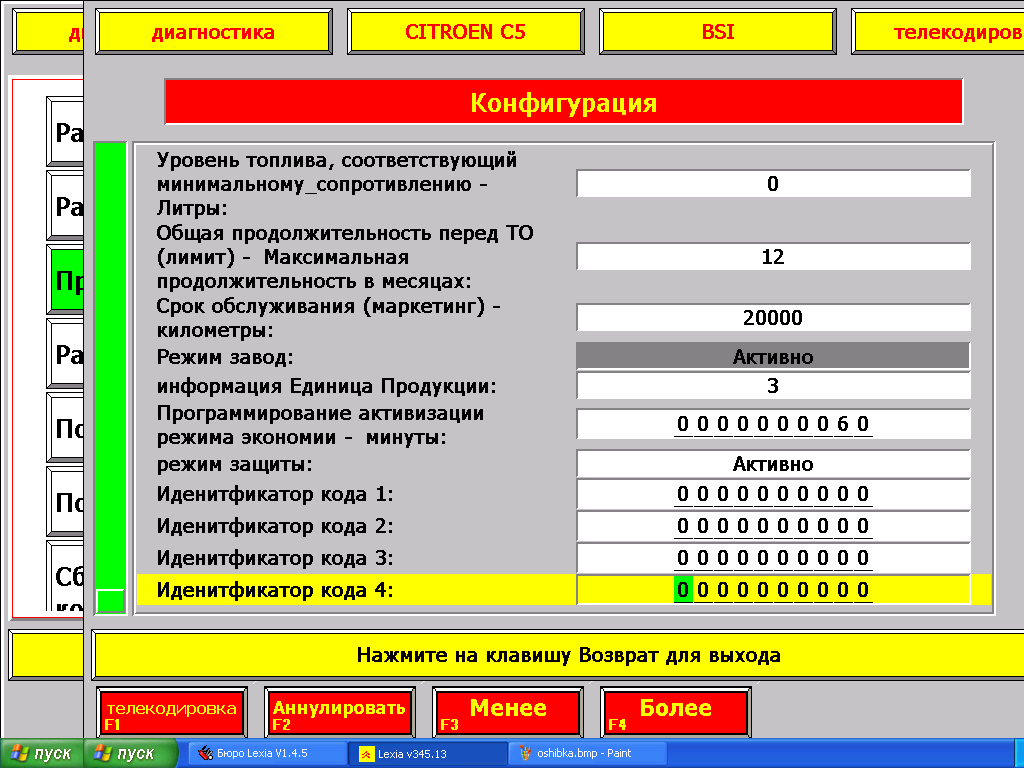

tarakan67 Опубликовано 6 января, 2015 Поделиться Опубликовано 6 января, 2015 Прошу пояснить, что означает пункт в Лексии " принудительный перевод в режим клиента"(это в разделе про BSI)? Также в разделе "кодировка" есть несколько полей(кодировка 1,кодировка 2 и т.д.), где забиты одни нули. Что это за кодировки и на что они влияют? Ссылка на комментарий
407s Опубликовано 6 января, 2015 Поделиться Опубликовано 6 января, 2015 Кодировка чего, каких полей в каком разделе? Клиент - почитайте книжечку к машине. Ссылка на комментарий
tarakan67 Опубликовано 7 января, 2015 Поделиться Опубликовано 7 января, 2015 Если бы ещё была книжечка к машине! Я машину брал б/у и ни сервисной книжки, ни каких-либо других книжек с ней не было. А насчёт кодировки, сам раздел назывется "кодировка" там есть кодировка ключа и ещё несколько (5 или 6) полей куда забиты одни нули. Ссылка на комментарий
407s Опубликовано 7 января, 2015 Поделиться Опубликовано 7 января, 2015 Моя твоя не понимать. Фото сделайте и VIN приложите. Все книжки есть в онлайн варианте на сайте ситроен. Ссылка на комментарий

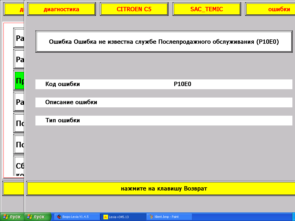

tarakan67 Опубликовано 8 января, 2015 Поделиться Опубликовано 8 января, 2015 Моя твоя не понимать. Фото сделайте и VIN приложите. VIN: VF7DCRFNC76319780 Началось всё с ошибки: "AIRBAG FAULT" Подушки все целые, была ошибка "попытка инициализации не подтверждена датчиком" Был заменён компьютер AIRBAG на б/у-шный. Конфигурация "нового" блока полностью идентична старому. В результате высветилась такая ошибка: oshibka.bmp Подозреваю, что надо где-то прописать мой VIN, дабы BSI смог "распознать" "новый" блок AIRBAG как "кошерный". Полез в конфигурацию блока BSI и озадачился : что за режим "клиент"?klient.bmp Далее в телекодировке - обновление в ручном режиме дошёл до следующего konf.bmp. Прошу опытных пользователей "Лексии" подсказать, если не затруднит, что это за идентификаторы кода 1-4? Для чего нужен режим защиты? Как то это связано с компьютером AIRBAG, или я не там "копаю"? Скажу сразу: Сервис запасные части "не доступен для данного автомобиля", в разделе подушки безопасности ничего похожего на ввод VIN кода не нашёл. Прошу прощения за, возможно, нубские вопросы и потраченное на мою проблему время Ссылка на комментарий
