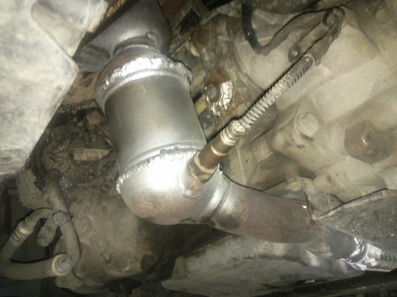

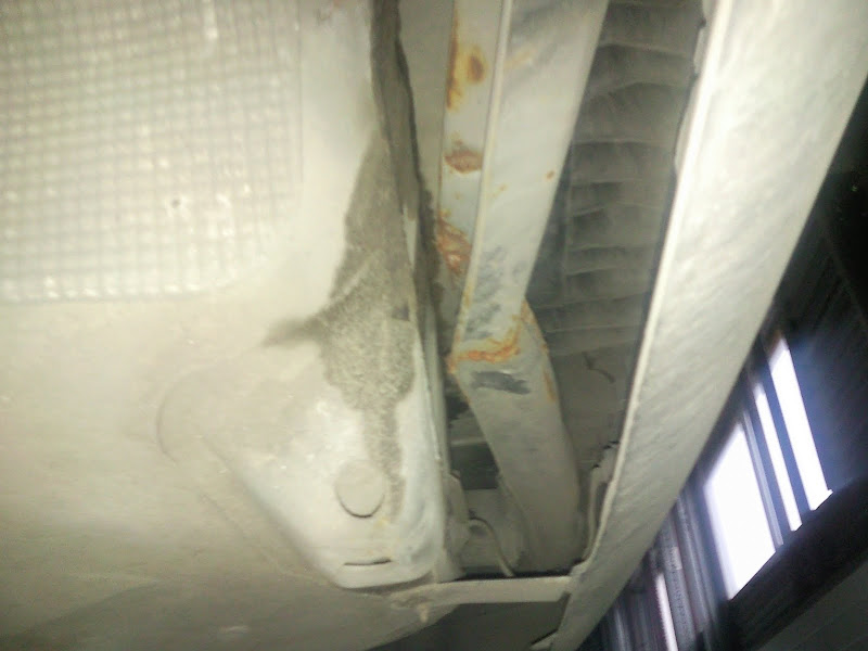

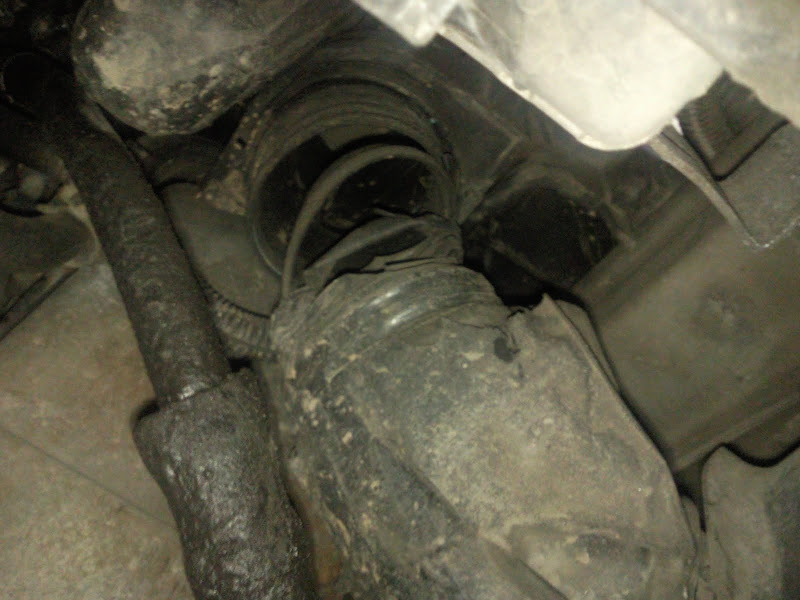

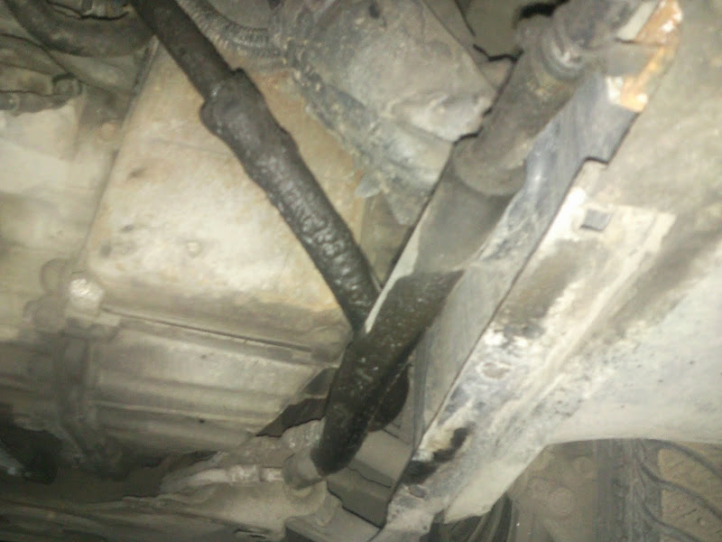

flinter Опубликовано 8 апреля, 2010 Автор Поделиться Опубликовано 8 апреля, 2010 Ввареный передний катализатор Уж слишком грязные трубки. Нижняя по моему причина ухода моего антифриза зимой Что это? Уж не воздухозаборник ли??? Ну а это картина маслом. Мне летом приехали взад [У972ЕР 98rus] (С) Просто я помогаю болтовней, а не делами... Ссылка на комментарий
ANDREIFOX Опубликовано 8 апреля, 2010 Поделиться Опубликовано 8 апреля, 2010 Меньше видишь лучше спишь. Я люблю куда нибудь влезть, но как правило потом гемор на свою голову. Ссылка на комментарий
