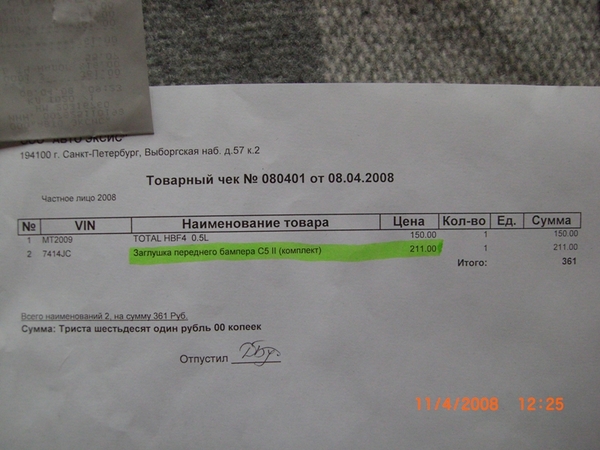

Ромалэ Опубликовано 23 ноября, 2008 Поделиться Опубликовано 23 ноября, 2008 DED сказал: Вчера брал. Сначала дали от С5-1 (пару) и попросили что-то около 300 руб. Я сказал, что не те, дали от С5-2 за 211 руб. Покупал 15.11.08. в Екатеринбурге у ОД за 609 руб./к-т + 400 руб. взяли "армяне" за покраску. Ссылка на комментарий
