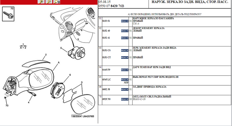

Арсений Опубликовано 21 февраля, 2023 Поделиться Опубликовано 21 февраля, 2023 @Halif Датчик стоит в переднем бампере В 18.11.2006 в 21:15, Halif сказал: Подскажите, кто знает, где стоит датчик забортной температуры. Ссылка на комментарий
mister z Опубликовано 21 февраля, 2023 Поделиться Опубликовано 21 февраля, 2023 @Арсений Датчик стоим в правом зеркале usatik33 1 +7 963 245 1140 Ссылка на комментарий
mister z Опубликовано 21 февраля, 2023 Поделиться Опубликовано 21 февраля, 2023 @Арсений Смотрим цифру 4. У PSA датчик температуры в правом зеркале точно последние 40 лет, а скорее всего и более. usatik33 1 +7 963 245 1140 Ссылка на комментарий
Арсений Опубликовано 21 февраля, 2023 Поделиться Опубликовано 21 февраля, 2023 @mister z @mister z Да действительно,стоит в правом зеркале по козырьком. Ссылка на комментарий

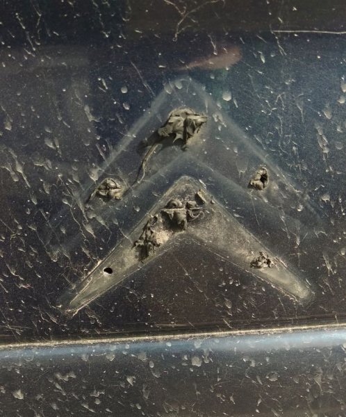

yuravit Опубликовано 23 июля, 2024 Поделиться Опубликовано 23 июля, 2024 Привет всем. Есть вопрос. Чем закрепить "логотип Ситроен" это две "стрелочки" который находится на заднем багажнике. Замена есть, на них есть штырьки. Ссылка на комментарий
Алeкс Опубликовано 23 июля, 2024 Поделиться Опубликовано 23 июля, 2024 Лого крепятся обычно на двусторонний скотч, только не дешевый, чтобы не отлетел на первой мойке. Штырьки, наверн, для соосности. yuravit 1 Ссылка на комментарий
