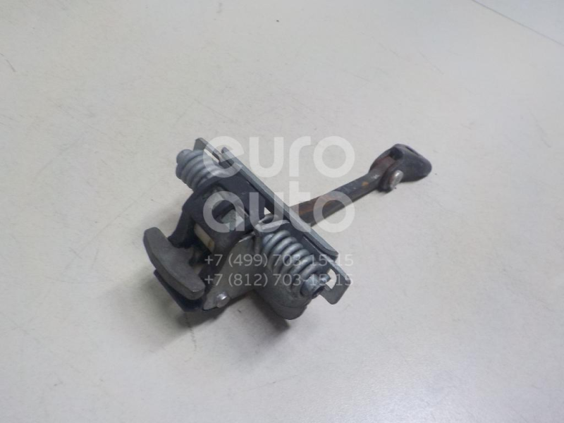

LDS Опубликовано 25 ноября, 2021 Поделиться Опубликовано 25 ноября, 2021 В 22.10.2019 в 20:13, ZIGGY сказал: Яб не парился а взял неоригу за косарь и всё.... LEX AD-3079 Оно? 26 минут назад, GREENCIK сказал: на разборке от 300 рублей а смысл? All we are saying is give peace a chance Ссылка на комментарий

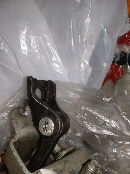

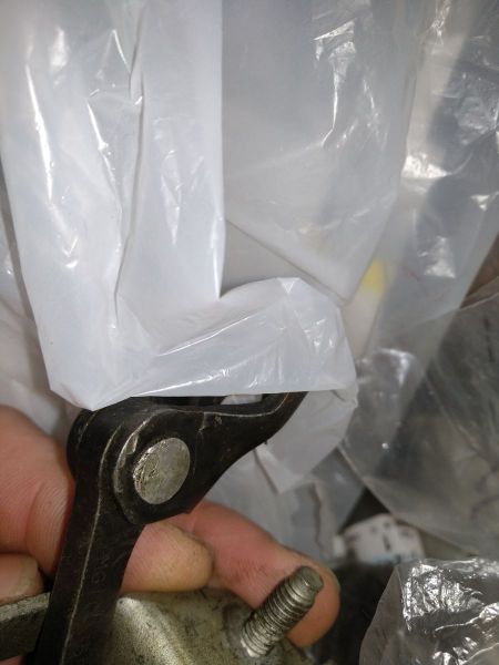

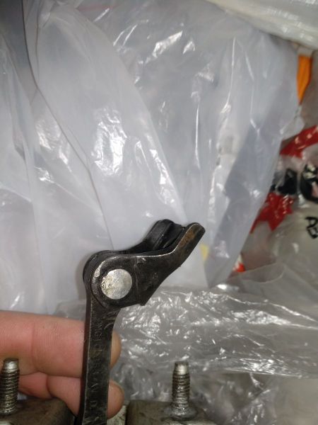

GREENCIK Опубликовано 26 ноября, 2021 Поделиться Опубликовано 26 ноября, 2021 Там простая заклёпка алюминиевая, подобрать по диаметру и оправкой расклепать. Как она вылезла-то? Спойлер «Капитан Зелёный из «Тайны Третьей планеты» - мой любимый инженер. Всё время недоволен, вздыхает, ничего не хочет, но делает всё, что надо. Постоянно всех спасает. Без конца ноет." Ссылка на комментарий
LDS Опубликовано 26 ноября, 2021 Поделиться Опубликовано 26 ноября, 2021 28 минут назад, GREENCIK сказал: Как она вылезла-то? Жена сказала "дверь открылась а оно куда то подевалось" All we are saying is give peace a chance Ссылка на комментарий
