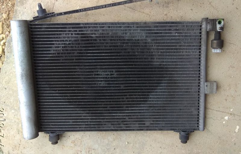

Олегович Опубликовано 25 июня, 2019 Поделиться Опубликовано 25 июня, 2019 По идее должен подойти старый датчик давления. У твоей машины сейчас система пустая? Откручивай датчик и примерь на новый конденсор и останется ли золотник открытым , а штуцер старого конденсора заклей герметиком или после примерки прикрутишь датчик обратно. Ниппель можно и нужно выкрутить перед установкой датчика давления, а может в самом датчике есть пимпочка по типу как у наконечника шланга автомобильного насоса, свой датчик дотошно не не изучал. Кста, где то недавно отписывался, что когда муфта не включена, вал компрессора все равно проворачивается при работе двигателя, так что насосать грязь в систему элементарно может. На моей прохудился короткий шланг между компрессором и конденсором, алюминиевые трубки на обеих концах шланга под металлическими прижимами подгнили (разные металлы + нет стабильной массы алюминиевых трубок + температура + дорожные реагенты) . Шланг снял для ремонта, заткнул затычками компрессор/трубку обратки/конденсор, через день обнаружил - нет затычки на выходе компрессора, заткнул еще раз - опять потерялась. Не поленился, заткнул пальцем, двигатель работал на холостых, с выхода компрессора чуток поддавливало. После этого решил мыть всю систему, сам разобрал/дефектовал компрессор и отдал компрессор для замены сальника вала+сборка+проверка. XP 2008г.в.; TU5JP4; ручная КПП. ЮВАО Ссылка на комментарий
Базилио Опубликовано 26 июня, 2019 Поделиться Опубликовано 26 июня, 2019 Заглушки у меня были прижаты сверху металлическими скобами. Без гаечного ключа они не снимутся.Штуцер я не трогал, прикрутил на него старый датчик давления. ( машина 2008г ) новый радиатор -AVA CNA5173D Ссылка на комментарий
trmntr Опубликовано 26 июня, 2019 Поделиться Опубликовано 26 июня, 2019 9 часов назад, Олегович сказал: У твоей машины сейчас система пустая? практически да... 9 часов назад, Олегович сказал: На моей прохудился короткий шланг между компрессором и конденсором у меня прохудился радиатор непосредственно за двигателем вентилятора... 3 часа назад, Базилио сказал: Заглушки у меня были прижаты сверху металлическими скобами. новый радиатор -AVA CNA5173D такой же и у меня радиатор. но никаких скоб на заглушках нет Ссылка на комментарий
Олегович Опубликовано 26 июня, 2019 Поделиться Опубликовано 26 июня, 2019 ТРМНТР, тебе еще придется переставить шпильки для крепления трубок. без снятия бампера - снимает перемычку между фарами, ее все равно снимать придется - а дальше по желанию: снимать или не снимать радиатор охлаждения движка (отклонить радиатор к двигателю можно, но удобней снять радик движка. больше места и меньше руки обдерешь. trmntr 1 XP 2008г.в.; TU5JP4; ручная КПП. ЮВАО Ссылка на комментарий
Олегович Опубликовано 26 июня, 2019 Поделиться Опубликовано 26 июня, 2019 @trmntr, напрасно ты заглушки с нового конденсора снимал, их надо снимать только перед монтажём трубок, это же касается и пробки фильтра-осушителя (если он не стоит в новом конденсоре) XP 2008г.в.; TU5JP4; ручная КПП. ЮВАО Ссылка на комментарий
trmntr Опубликовано 26 июня, 2019 Поделиться Опубликовано 26 июня, 2019 1 час назад, Олегович сказал: напрасно ты заглушки с нового конденсора снимал, да снял и поставил, не вижу проблемы :) Ссылка на комментарий
Олегович Опубликовано 26 июня, 2019 Поделиться Опубликовано 26 июня, 2019 заглушки стоят не только для защиты от грязи, первоочередное защита от влаги. Для прикола найди в нете определение *парциальное давления*, влаги в системе не должно быть, иначе даже при правильной заправке ТРВ/испаритель может хрюкать при работе кондея. XP 2008г.в.; TU5JP4; ручная КПП. ЮВАО Ссылка на комментарий
trmntr Опубликовано 6 июля, 2019 Поделиться Опубликовано 6 июля, 2019 Заменил сегодня радиатор кондея, всё прошло вроде успешно), посмотрим будут ли утечки на заправке... Напугали меня что нужно будет для удобства снимать радиатор двигателя, может и так, но я, похоже, разбирал как-то по другому ) Спойлер Спойлер Бес 1 Ссылка на комментарий
trmntr Опубликовано 6 июля, 2019 Поделиться Опубликовано 6 июля, 2019 В 26.06.2019 в 00:18, Олегович сказал: а может в самом датчике есть пимпочка по типу как у наконечника шланга автомобильного насоса, так и было ситроен сервис ком мне "лапши" на уши трохи повесил. Смотрел по нему по своему вин артикулы всех уплотнительных колец (под датчик и два на штуцера), в итоге подошёл только один сальник, что на тонкую трубку которая к радиатору подсоединяется. На толстой трубке остался старый сальник, под датчик оставил тот что стоял с магазина. Бес и Олегович 2 Ссылка на комментарий
Олегович Опубликовано 7 июля, 2019 Поделиться Опубликовано 7 июля, 2019 12 часов назад, trmntr сказал: "лапши" на уши трохи повесил. Так же разбирался со ВСЕМИ уплотнительными кольцами. Пришлость таблицу составлять по всем ОРR. XP 2008г.в.; TU5JP4; ручная КПП. ЮВАО Ссылка на комментарий
