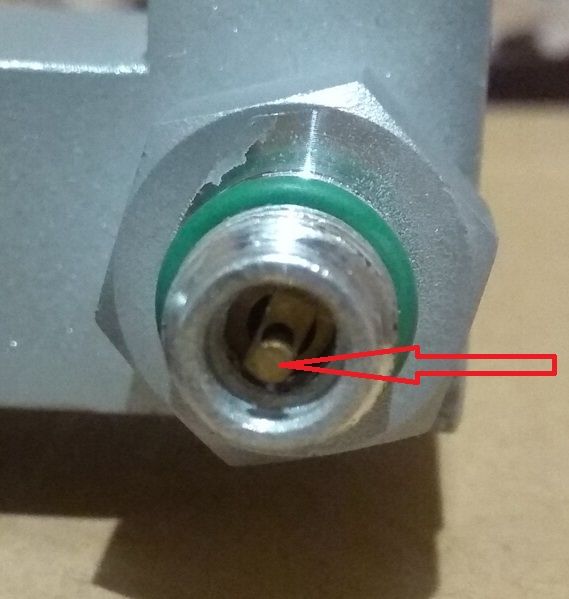

trmntr Опубликовано 22 июня, 2019 Поделиться Опубликовано 22 июня, 2019 В 22.05.2019 в 09:01, Archer сказал: Я перекручивал. Показать сюда вместо золотника или как? или мне не то продали? Ссылка на комментарий
Олегович Опубликовано 23 июня, 2019 Поделиться Опубликовано 23 июня, 2019 Снимешь свой датчик давления, сразу увидишь. Ничего утверждать не буду. Вроде на моей металлический штуцер вкручивался в бобышку, а потом на штуцер прикручивался датчик давления XP 2008г.в.; TU5JP4; ручная КПП. ЮВАО Ссылка на комментарий
trmntr Опубликовано 23 июня, 2019 Поделиться Опубликовано 23 июня, 2019 В 23.06.2019 в 11:52, Олегович сказал: Вроде на моей металлический штуцер вкручивался в бобышку, а потом на штуцер прикручивался датчик давления Показать А как бы это уточнить не разбирая пол машины? Вдруг еще придется ехать менять радиатор... Меня смущает золотник который стоит в этом штуцере... Ссылка на комментарий
Олегович Опубликовано 24 июня, 2019 Поделиться Опубликовано 24 июня, 2019 В 23.06.2019 в 11:52, Олегович сказал: металлический штуцер вкручивался в бобышку Показать .... конденсора. Уточнить - только *скрутив* датчик давления с конденсора, больше никак. Сам понимаешь, у меня система заряжена, шевелить датчик нельзя. Рожковым ключиком (кажется на 8мм) удерживать шестигранник под датчиком, датчик откручивать другим ключом. XP 2008г.в.; TU5JP4; ручная КПП. ЮВАО Ссылка на комментарий
Базилио Опубликовано 25 июня, 2019 Поделиться Опубликовано 25 июня, 2019 По-моему в прошлом году я ставил такойже радиатор кондиционера. Штуцер с зелёным колечком ( на фото) я так понимаю это клапан чтобы не терять фреон при необходимости замены датчика.Его я не стал менять. Год уже работает. Старый лежит в гараже, если надо могу посмотреть Ссылка на комментарий
Олегович Опубликовано 25 июня, 2019 Поделиться Опубликовано 25 июня, 2019 В 25.06.2019 в 05:42, Базилио сказал: Штуцер с зелёным колечком ( на фото) я так понимаю это клапан чтобы не терять фреон Показать Не может быть в этом штуцере клапана, от слова *совсем*. Нигде в автомобилях и других видах кондиционеров клапаны перед датчиком давления не ставятся. Если исходить из твоей *теории*, то при отсутствии фреона в системе давление *в датчике* останется, рассуждаем дальше, давление в системе при работе кондея меняется в зависимости от степени охлаждения конденсора и вторая скорость вентилятора радиатора после включения тогда бы не выключалась. XP 2008г.в.; TU5JP4; ручная КПП. ЮВАО Ссылка на комментарий
trmntr Опубликовано 25 июня, 2019 Поделиться Опубликовано 25 июня, 2019 В 25.06.2019 в 05:56, Олегович сказал: Не может быть в этом штуцере клапана, Показать тогда зачем он там? Показать контент написал сообщение Арчеру, но он пока молчит. ведь писал что перекручивал, значит может пролить свет на этот момент Ссылка на комментарий
Олегович Опубликовано 25 июня, 2019 Поделиться Опубликовано 25 июня, 2019 (изменено) В 25.06.2019 в 06:04, trmntr сказал: тогда зачем он там? Показать такова конструкция датчика давления, он *накручивается* на штуцер, в датчике присоединительная внутренняя резьба. - дешевле в изготовлении - меньше длина - самое главное - штуцер вкручивается один раз и при необходимости его можно поменять пару раз (сажается на эпоксидный клей/герметик или на анаэробный фиксатор резьбы) - Никогда в дюраль не затягивают сам *болт*, делается шпилька и её *тянут гайкой*. Кста, а штуцер на новом конденсоре дюраль или металл? Проверь магнитом, по фото непонятно, бобышка и штуцер покрыты краской. Может на этом конденсоре штуцер под датчик давления выполнен заодно с бобышкой? ЗЫ. на своей когда мыл систему, я нечаянно стронул штуцер. Пришлось выкручивать из конденсора и очищать резьбу в конденсоре от остатков клея/герметика, потом штуцер выкрутил из датчика для замены колечка. НЕТ в штуцере клапана. Изменено 25 июня, 2019 пользователем Олегович XP 2008г.в.; TU5JP4; ручная КПП. ЮВАО Ссылка на комментарий
Базилио Опубликовано 25 июня, 2019 Поделиться Опубликовано 25 июня, 2019 Вопрос — как заменить датчик давления и не потерять фреон ?? Кстати - новый радиатор ( как на верхнем фото ) был или под небольшим вакуумом или небольшим давлением газа - при откручивании заглушек отверстий ( куда вставляются трубки ) был характерный звук. Взавтра посмотрю в гараже Ссылка на комментарий
trmntr Опубликовано 25 июня, 2019 Поделиться Опубликовано 25 июня, 2019 В 25.06.2019 в 12:43, Олегович сказал: НЕТ в штуцере клапана. Показать как это нет, видно же что стоит золотник Показать контент В 25.06.2019 в 12:43, Олегович сказал: а штуцер на новом конденсоре дюраль или металл? Показать магнит не берёт В 25.06.2019 в 19:08, Базилио сказал: был или под небольшим вакуумом или небольшим давлением газа Показать это вы пошутили? там эти заглушки чтоб туда мусор не попал, они на соплях держаться... Ссылка на комментарий
Олегович Опубликовано 25 июня, 2019 Поделиться Опубликовано 25 июня, 2019 В 25.06.2019 в 20:10, trmntr сказал: как это нет, видно же что стоит золотник Показать сейчас золотник виден на фото, на моей просто металлический переходной штуцер, поздравляю, что-то изменилось в конструкции в лучшую сторону. убедись, когда будешь ставить датчик давления, что золотник останется в открытом состоянии, иначе..... XP 2008г.в.; TU5JP4; ручная КПП. ЮВАО Ссылка на комментарий
trmntr Опубликовано 25 июня, 2019 Поделиться Опубликовано 25 июня, 2019 В 25.06.2019 в 20:39, Олегович сказал: что-то изменилось в конструкции Показать Так вот это и есть ключевой момент: подойдёт ли старый датчик давления на этот новый радиатор....:) Ссылка на комментарий
