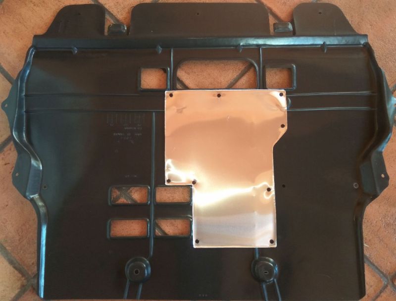

emusic Опубликовано 23 декабря, 2021 Поделиться Опубликовано 23 декабря, 2021 Несколько дней назад неудачно наехал на снежный с виду комок, на деле оказавшийся ледяным. Оторвало снизу моторного отсека большую пластмассовую пластину 7013EC, которая в документации называется "звукоизоляцией", а у некоторых продавцов запчастей - "защитой". Пластмасса толщиной около 3 мм и довольно жесткая (торчащие вверх осколки пробили заднюю шину сквозь протектор). Не знаю, как называется этот пластик, но встречается достаточно часто, и заметно прочнее полиэтилена/полипропилена/полистирола. Пошел смотреть в местных интернет-магазинах - новые стоят 30-70 евро, но из описаний не понять, насколько они соответствуют оригиналу. И за пересылку, помимо обычных 12-15 евро, хотят еще 36-40 за "крупногабаритный груз". Ну и непонятно, сколько займет доставка в районе Рождества и Нового года. На амазоне нашел единственный вариант, заказал - сегодня привезли. Эта пластина отштампована из PE, толщина тоже около 3 мм, с алюминиевой накладкой в районе РКПП. На ощупь - ощутимо менее жесткая, чем родная. Спойлер Вопрос: насколько эта пластина выполняет защитные функции, и насколько - звукоизоляционные? Алюминиевая накладка там вроде как под бачком гидропривода. По грунту/щебню тут ездить не приходится, но зимой иногда приходится ехать и по рыхлому глубокому снегу, и по укатанному, с кочками/ямками. Какая пластина лучше защитит бачок в таких условиях - родная, жесткая и хрупкая на холоде, или полиэтиленовая, более мягкая, но не такая хрупкая? То есть, имеет ли смысл искать родную пластину? Или, например, закрепить поверх алюминиевой накладки еще одну (скажем, соответствующую часть родной пластины, она в этом месте не пострадала)? Ссылка на комментарий

emusic Опубликовано 24 декабря, 2021 Поделиться Опубликовано 24 декабря, 2021 Собственно, меня беспокоит лишь бачок гидропривода - судя по всему, это единственный откровенно слабый узел внизу моторного отсека, его может повредить даже плотный снег, а по такому снегу зимой периодически приходится ездить. Как лучше сделать - найти родную жесткую пластину, или просто наложить на эту полиэтиленовую жесткую накладку в районе бачка? Ссылка на комментарий
