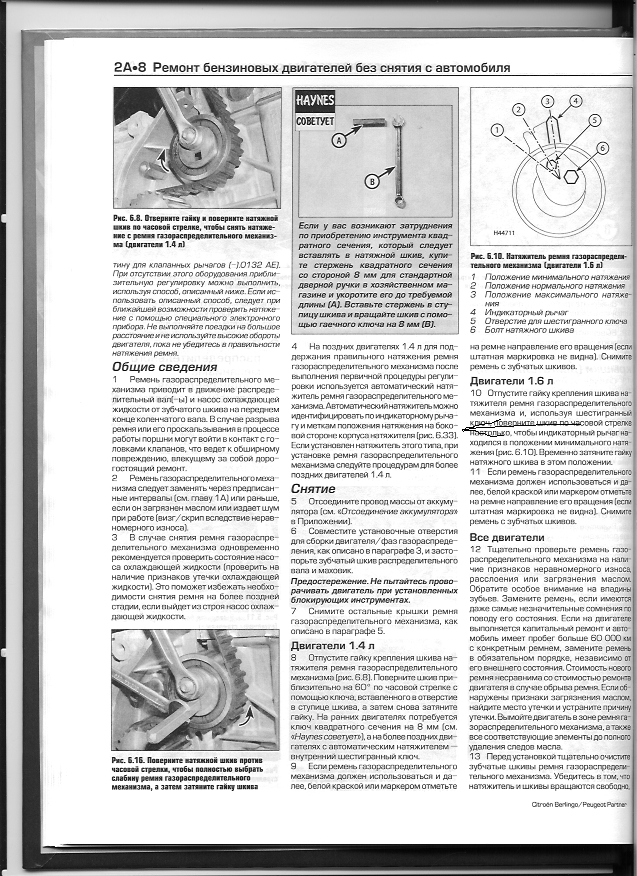

dumalka Опубликовано 10 июня, 2010 Поделиться Опубликовано 10 июня, 2010 (изменено) Тоже вот после 100т км думаю о замене грм ремней навесного и помпы с термостатом(недогреваюсь при езде и зимой и летом 70гр) Прочитал вопрос Ув. Макара о том что ролик натягивается вучную и призадумался.Ремень у меня свободно прогибается(чуть не сказать болтается) движки одинаковые ремень 108-17 значит натяг автоматический должен быть.А может и не должен. Засада. P.S. А регулировка ремней навесного на глазок по зжатию или цифры какие есть Изменено 10 июня, 2010 пользователем dumalka Ссылка на комментарий
m724 Опубликовано 11 июня, 2010 Поделиться Опубликовано 11 июня, 2010 движки одинаковые ремень 108-17 значит натяг автоматический должен быть. На 1998 года машине натяжка ремня ручная, это на М59 с поджимом ! Движки немного разные, у Вас движок от Пежо-309 ! Ссылка на комментарий
vert Опубликовано 11 июня, 2010 Поделиться Опубликовано 11 июня, 2010 P.S. А регулировка ремней навесного на глазок по зжатию или цифры какие есть Я на своём на глаз в смысле на ощупь делал. Ссылка на комментарий
kostya-73 Опубликовано 11 июня, 2010 Поделиться Опубликовано 11 июня, 2010 (изменено) {cut} я тоже Изменено 11 июня, 2010 пользователем Airborn [/url] class='bbc_img' /></a><img src='http://nomer.avtobeginner.ru/rus/E561EH60.png' alt='Изображение' Ссылка на комментарий
dumalka Опубликовано 13 июня, 2010 Поделиться Опубликовано 13 июня, 2010 А на старый двиг с ручным натягом можно поставить ролик с автоматом?2.bmp Как-то двусмысленно здесь написано об этом Ссылка на комментарий
m724 Опубликовано 13 июня, 2010 Поделиться Опубликовано 13 июня, 2010 Можно, только установочную шпильку заменить нужно, шпилька есть в каталоге экзиста ! Ссылка на комментарий
