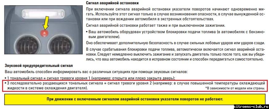

metalgad Опубликовано 27 января, 2013 Поделиться Опубликовано 27 января, 2013 (изменено) Всё что нашёл про три сигнала в мануале к берлинго. Ещё вопросец. А если бензин закончился, стартёр же должен всё таки крутить? Или может она настолько умная что и стартёру может не дать крутануться если бензина нету? Изменено 27 января, 2013 пользователем metalgad Ссылка на комментарий

kulon Опубликовано 27 января, 2013 Поделиться Опубликовано 27 января, 2013 (изменено) Скорее уже втягивающее, а не стартер... стукать это в советских авто надо было, и то по генератору.... По трем сигналам там больше причин, где-то выкладывалось (покачайте мануалы), и при открытой двери тоже три....у вас нет табло, только часы над магнитолой? (там тоже сообщение идет когда три сигнала) А при попытке завестись фары не мигают?дворники не срабатывают? Изменено 27 января, 2013 пользователем kulon Торгуем и ремонтируем возд.компрессоры! Учусь кататься!!! Ссылка на комментарий
metalgad Опубликовано 27 января, 2013 Поделиться Опубликовано 27 января, 2013 Скорее уже втягивающее, а не стартер... стукать это в советских авто надо было, и то по генератору.... По трем сигналам там больше причин, где-то выкладывалось (покачайте мануалы), и при открытой двери тоже три....у вас нет табло, только часы над магнитолой? (там тоже сообщение идет когда три сигнала) Только часы, к сожалению. Сейчас пойду ещё раз попробую. Ссылка на комментарий

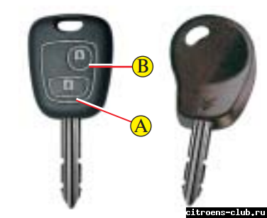

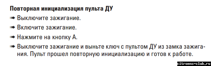

metalgad Опубликовано 27 января, 2013 Поделиться Опубликовано 27 января, 2013 Ура. Завелась. Дабавте этот мануал в FAQ для таких чайников как я :) Симптомы: Не крутит стартер при зажигании, горит лампочка STOP, происходит три звуковых сигнала. Лечение: сбились настройки ключа безопасности, нужно его перенастроить. Картинки из мануала. Ссылка на комментарий
