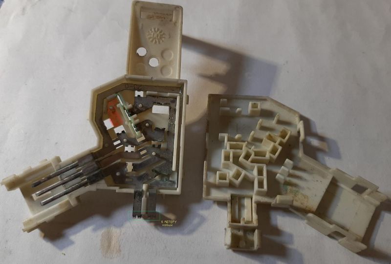

Charli Опубликовано 6 декабря, 2019 Поделиться Опубликовано 6 декабря, 2019 Решил сегодня снять сначала поводок дворника (гайка на 13 рывком, и далее постукиванием по оси и держа за отогнутый поводок он сам отстегнулся и отскочил, за стекло не бойтесь, штырь торчит сквозь него и вокруг места достаточно даже если пошатывать вал, и + всё в резине) Далее снимаю обшивку изнутри несколько оставшихся клопов и два крепления защёлкнуто по бокам. Сдёргиваю на половину шкурку и первым делом пытаюсь понять какими шести- гранниками выкрутить, там 3шт. дырок и сама конструкция на резиновых демпферах. Вот только сейчас прочёл все 6 страниц форума и узнал что там клёпки. (Ваапще я собирался снять полностью дворник за ненадобностью) Начал с того, что обратил внимание на много окисла вокруг пластмассовой хрени (контактная площадка) под ней, и внутри неё. Сдёргивается эта пластмасса довольно легко. И разбирается то же. Раскрыл (дурилка на улице) внутри окислы, не сильные но есть. Все токопроводящие пластинки целы. Правда беда произошла, когда я вскрыл сие чудо, один контакт самый короткий, выскочил на асфальт и магически исчез. Дело такое, что этот самый мелкий контакт никуда и не идёт, кроме одной ноги из 3х торчащих из конструкции. Его "жизненное присутствие" меня сейчас озадачило. Приложу фотку ниже. Так вот, собирая обратно всё, что отковырял и снял, возник вопросик. По мимо 2х контактов к мотору и 3х контактов внутрь механики, на корпусе редуктора имеются пупырышки. Они чётко попадают в отверстия пластмассовой хрени и если б были чуть подлиннее, замыкали б все имеющиеся контактные проводники внутри. Возможно пупырышки необходимы для юстировки положения этой пластмассы. Они должны что либо внутри замыкать? Если нет, то необходимость в отскочившем контакте (красным помечено где он был) отпадает напрочь. Ни с одной, из рядом проходящих мет.частей он не контачил. И судя по "окислам" на фотках соседей по форуму, этот контакт, был ? самый чистый из всех. Если даже я его вырежу новый и примастрю, куда его крепить кроме пластмассы? Вопрос для меня актуален постольку по скольку если что-то разбираю, то до атомов на молекулярном уровне (шучу). Возможно это кому то не интересно т.к. в противном случае к нему должен бы идти еще один контакт из косы (4 провод) (Не очень нагрузил мурзилку?) usatik33 и Бес 2 06/2000г. DW10TD 90л.с. / т. 99-832-99 / Ссылка на комментарий
