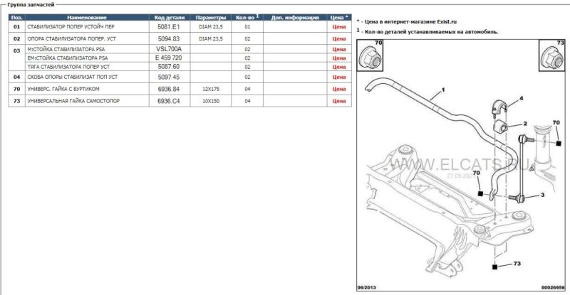

beerok Опубликовано 27 сентября, 2021 Поделиться Опубликовано 27 сентября, 2021 Хмммм, как найти скобы стабилизатора? 5097.45 артикулом. Ваще глухо. Под номером 4 на картинке. Мой автомобиль Citroen С5 2006 Restyle 1.8 бенз Ссылка на комментарий
Dim0S Опубликовано 27 сентября, 2021 Поделиться Опубликовано 27 сентября, 2021 @beerok я бы на разборку какую-нибудь постучался. Вещь такая - редко ломается... Если только потеряется С5-II, ГА-3, 2.0 RFJ (EW10A), 2005 г.в., МКПП Ссылка на комментарий
beerok Опубликовано 27 сентября, 2021 Поделиться Опубликовано 27 сентября, 2021 12 часов назад, Dim0S сказал: Вещь такая - редко ломается... Дык вот оказывается не так редко... На каком-то прошлом СТО и заломали, причем сразу обе скобы... Мой автомобиль Citroen С5 2006 Restyle 1.8 бенз Ссылка на комментарий
Бес Опубликовано 27 сентября, 2021 Поделиться Опубликовано 27 сентября, 2021 По моей имхе... Посмотреть диаметр стаба. А потом под этот диаметр купить и резинки и скобы с моделей, более распространенных. Природа мудра, и Всевышнего глаз Видит каждый наш шаг на тернистой дороге Наступает момент, когда каждый из нас У последней черты вспоминает о Боге... Ссылка на комментарий
ИС-Xantia Опубликовано 28 сентября, 2021 Поделиться Опубликовано 28 сентября, 2021 10 часов назад, beerok сказал: На каком-то прошлом СТО и заломали, причем сразу обе скобы Это ж еще постараться надо криворуким.. С5-II, ГА-3, 2,0 RFJ (EW10A) 2007г МКПП. До него Xantia 1,9D 1994г была 12 лет. Ссылка на комментарий
Dim0S Опубликовано 28 сентября, 2021 Поделиться Опубликовано 28 сентября, 2021 9 минут назад, ИС-Xantia сказал: Это ж еще постараться надо криворуким.. Там стали грамм по 300-400 в каждом... Тоже в недоумении С5-II, ГА-3, 2.0 RFJ (EW10A), 2005 г.в., МКПП Ссылка на комментарий
beerok Опубликовано 28 сентября, 2021 Поделиться Опубликовано 28 сентября, 2021 2 часа назад, Dim0S сказал: Там стали грамм по 300-400 в каждом... Тоже в недоумении На вид они аллюминиевые. Слишком уж белые. Новых в продаже не нашел. На разборке вроде есть. Рассказывают, что если перетянуть - трескаются как грецкие орехи. Слышал легенду, что заменяют на самодельные стальные, но не нашел таких мастеров. Мой автомобиль Citroen С5 2006 Restyle 1.8 бенз Ссылка на комментарий
Dim0S Опубликовано 28 сентября, 2021 Поделиться Опубликовано 28 сентября, 2021 16 минут назад, beerok сказал: На вид они аллюминиевые. Слишком уж белые. Новых в продаже не нашел. На разборке вроде есть. Рассказывают, что если перетянуть - трескаются как грецкие орехи. Слышал легенду, что заменяют на самодельные стальные, но не нашел таких мастеров. Откручивал их раза три - показались очень надёжными. Хотя возможно и алюминиевые)... P.S. Если на разборке не найти, то я бы изготовил бы сам, кустарным способом из стальной полосы 40мм. Только бортики наварить от сдвига сайлентблоков влево/вправо. С5-II, ГА-3, 2.0 RFJ (EW10A), 2005 г.в., МКПП Ссылка на комментарий
beerok Опубликовано 28 сентября, 2021 Поделиться Опубликовано 28 сентября, 2021 Хех, ну сварочник то у меня есть, и железо найдется, но опыта мало, посему сам не осилю. Придется надеяться на б\у. Мой автомобиль Citroen С5 2006 Restyle 1.8 бенз Ссылка на комментарий
ИС-Xantia Опубликовано 28 сентября, 2021 Поделиться Опубликовано 28 сентября, 2021 48 минут назад, beerok сказал: На вид они аллюминиевые. Может это про задние сайленты рычагов? там да, на вид аллюминиевые. А скобы стабилизатора типичная стальная штамповка. С5-II, ГА-3, 2,0 RFJ (EW10A) 2007г МКПП. До него Xantia 1,9D 1994г была 12 лет. Ссылка на комментарий
