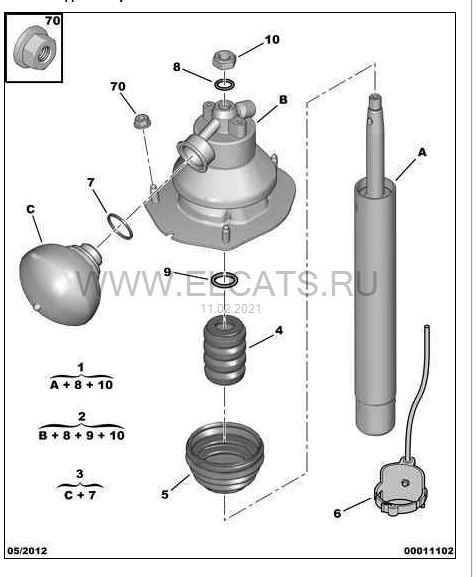

ИС-Xantia Опубликовано 11 февраля, 2021 Поделиться Опубликовано 11 февраля, 2021 Она (т.н. лягушка) под номером 6 на картинке, партномер 95 050 399, применяется на всех ХМ, Xantia и наших С5. Если течет из трещины в месте приварки шланга к резиновому основанию (самое частое), то менять однозначно. Если течет в ином месте, то можно нарастить шланг. А если сдернет шланг в наивысшем положении (что маловероятно), то кто-то туда уже лазил. Бес 1 С5-II, ГА-3, 2,0 RFJ (EW10A) 2007г МКПП. До него Xantia 1,9D 1994г была 12 лет. Ссылка на комментарий

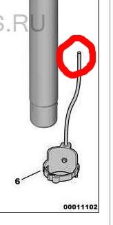

beerok Опубликовано 11 февраля, 2021 Поделиться Опубликовано 11 февраля, 2021 Течь похоже была сверху, т.к. именно там защита и подкрылок вокруг прилично мокрые. Отметил на рисунке. Лазил ли кто-то - не могу сказать. Года 4 назад после ремкомплекта суппорта, заметил что этот шланг капает, треснул, в этом же месте и по совету укоротил её до трещины и снова насадил на металлическую трубку. Без хомута. Вот щас опять.... Для замены в целом этой запчасти 6 - много работы нужно проделать? Или можно на яме заменить? Или там стойку снимать? Не пойму как и куда этот нижний круг насаживать\надевать... Мой автомобиль Citroen С5 2006 Restyle 1.8 бенз Ссылка на комментарий
tarakan67 Опубликовано 11 февраля, 2021 Поделиться Опубликовано 11 февраля, 2021 45 минут назад, beerok сказал: Для замены в целом этой запчасти 6 - много работы нужно проделать? Или можно на яме заменить? Можно на яме заменить. Сама запчасть - это резиновая "лягушка" с трубкой. Лягушка крепится к нижней части стойки специальным хомутом(обычный не подойдёт) . Хомут можно аккуратно отстегнуть старый, но лучше,если есть новый. Главное, чтобы отверстие на стойке(откуда лдс вытекает) попало точно под "лягушку" там направляющих никаких нет, поэтому следите, чтобы лягушка при затягивании хомута не съехала с отверстия и не перекрыла его. Ну и если есть специальные клещи для затяжки хомутов, лучше воспользоваться ими, хотя возможно использовать что-то типа затупленных бокорезов, для затяжки хомута. Бес 1 Ссылка на комментарий

ИС-Xantia Опубликовано 11 февраля, 2021 Поделиться Опубликовано 11 февраля, 2021 1 час назад, GREENCIK сказал: Хомут винтовой? Не, родной хомут под спец клещи. Я, еще на Ксантии, умудрился затянуть родной старый хомут (он совсем не ржавеет, гад) подручными средствами, но натрахался изрядно. У меня эта лягушка треснула возле шланга. 2 часа назад, beerok сказал: по совету укоротил её до трещины и снова насадил на металлическую трубку. Без хомута. Аааа, ну тогда понятно. Этот шланг просто так не слетает. Надо просто его чем-то удлинить - в автомагах полно всяких шлангов на метраж из маслобензостойкой резины. Если длины достаточно, то хомутик не нужен - там давления почти нет. С5-II, ГА-3, 2,0 RFJ (EW10A) 2007г МКПП. До него Xantia 1,9D 1994г была 12 лет. Ссылка на комментарий
beerok Опубликовано 12 февраля, 2021 Поделиться Опубликовано 12 февраля, 2021 Итого. Родной шланг не соскочил, а треснул по шву литья. Обрезал чуть дальше трещины. . Взял кусочек медной тормозной трубки и кусок шланга армированного из автомагазина. Соединил. Хомуты не ставил, т.к. насаживается всё капец как плотно. Похоже по теплу надо менять этот узел целиком, раз уже трескается по шву. Размеры родного шланга - внешний 10 мм, отверстие - 5 мм. На всякий случай, вдруг кому понадобится. Остался вопрос - можно как-то, без лексии и прочих шаманств добавить гидрожидкость? Не знаю сколько вытекло пока заметил утечку. Мой автомобиль Citroen С5 2006 Restyle 1.8 бенз Ссылка на комментарий
