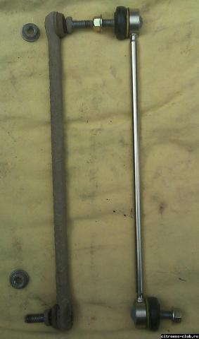

Shooter76 Опубликовано 31 октября, 2012 Поделиться Опубликовано 31 октября, 2012 На фото "родные" стойки стабилизатора (слева) и TRW JTS 408 (справа). troca, Lom84, Leja69 и 1 другой 4 Правила форума Ссылка на комментарий

Михаил ACDC Опубликовано 2 ноября, 2012 Поделиться Опубликовано 2 ноября, 2012 Поставил JTS 408. пробег 53 000. В принципе раньше звук подвески слышал только на сильной кочке. После замены , стук пропал совсем. www.duef.ru Ссылка на комментарий

Leja69 Опубликовано 2 ноября, 2012 Поделиться Опубликовано 2 ноября, 2012 На фото ... TRW JTS 408 (справа). 30 долларов пара, +/-, в принципе недорого. Ожидать от 3-х дней. Ссылка на комментарий
