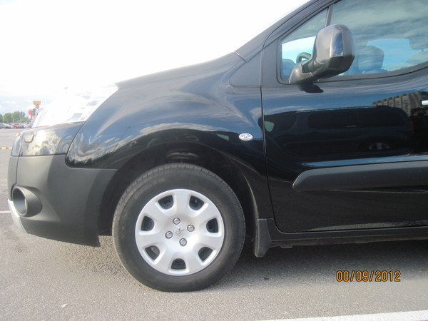

mms-spb Опубликовано 9 сентября, 2012 Поделиться Опубликовано 9 сентября, 2012 (изменено) Перешел сюда из темы "Встречи берлинговодов". В Питере типишник Stasische заменил на своем тяпе задние и передние пружины. Говорит, надоело, что постоянно пробивает задок (я, кстати, на это пока не жалуюсь). Задние поставил Z5, а передние, по-моему прав Пензюк, у него PJ. Если учесть, что мой X-TR должен быть изначально выше обычного В9, то вот смотрите, насколько он стал ниже из темы "Встречи берлинговодов" #4409 А это фотка передка Изменено 9 сентября, 2012 пользователем mms-spb Ссылка на комментарий
Павел PNZ Опубликовано 9 сентября, 2012 Поделиться Опубликовано 9 сентября, 2012 Значит аналоги- г...но. Renault Megan 1 generation, 1999. Ссылка на комментарий
