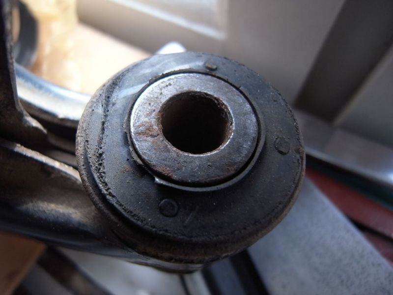

cuks Опубликовано 16 июня, 2019 Поделиться Опубликовано 16 июня, 2019 Тоже не понял как проверить передние сайленты. Вроде есть небольшое отслоение с одной стороны. Выбил перфоратором (очень легко получилось), а внутри оказалось нормально. Ссылка на комментарий

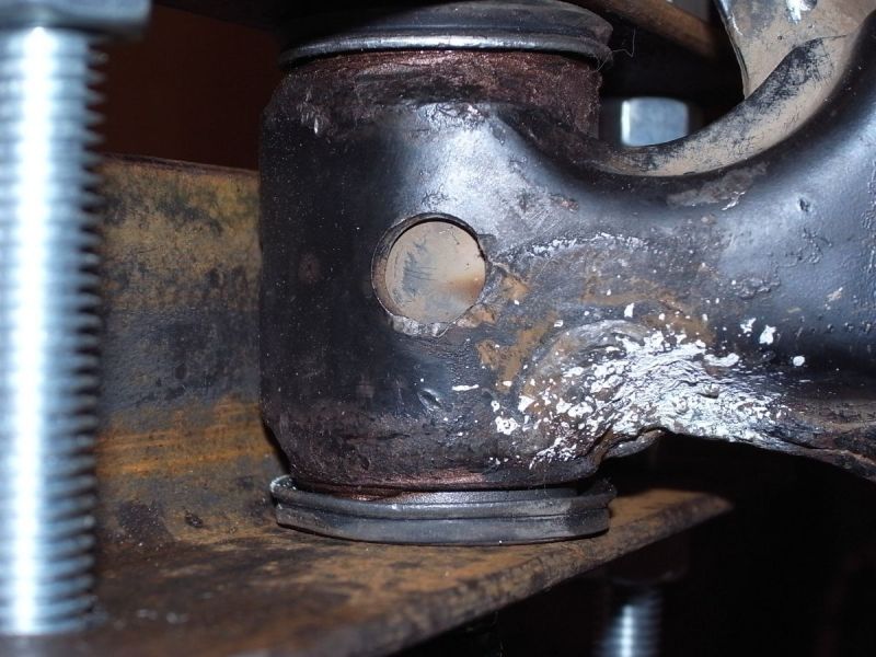

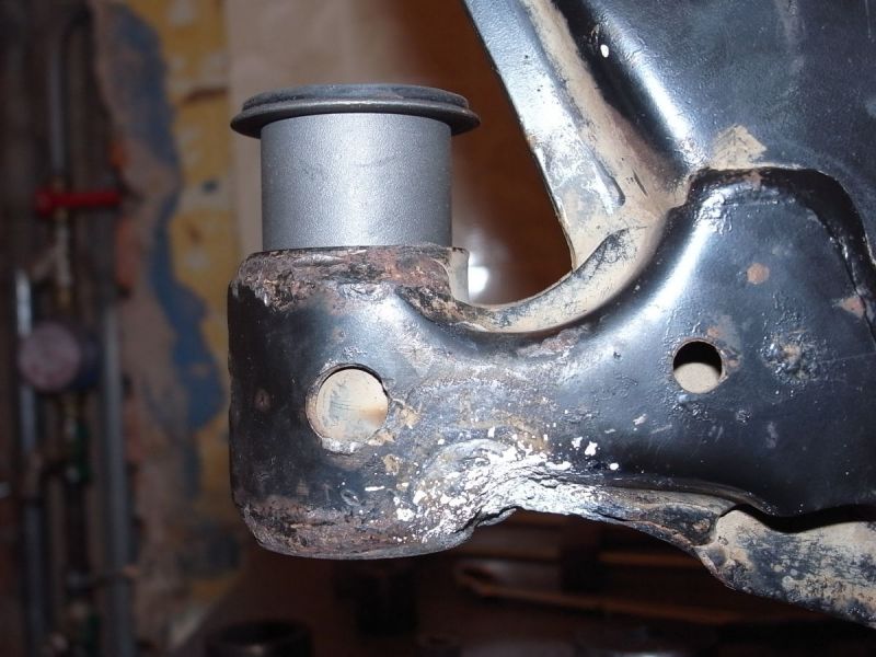

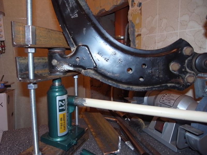

cuks Опубликовано 16 июня, 2019 Поделиться Опубликовано 16 июня, 2019 Собрал бюджетный пресс для передних сайлентов "на винтах" из 4 мм уголков, в основании П-образный швеллер. Работы на час - дырок насверлить, да шпильки на 12 обрезать. Тут хитрость, как упереться в верхний сайлент, мешает чам рычаг. Ещё преимущество уголков в том, что если даже их слегка поведёт, можно перевернуть. Вся конструкция обошлась менее 500 р. (а за сварить раму запросили 1300). Чтобы запрессовать до конца, нужно подкладывать шайбы с торцов (чтобы сквозь них проходил сердечник), иначе упругость резины не даст этого сделать, спасибо bahh за подсказку (на фото шайб нет. я использовал наружные обоймы от подшипников). Олегович 1 Ссылка на комментарий

cuks Опубликовано 16 июня, 2019 Поделиться Опубликовано 16 июня, 2019 2 минуты назад, afanyr сказал: Если втулка легко перфоратором выбилась, то сайлентблок уже кончился. Я упирался в наружный край сайленблока (бортик) попеременно в нескольких точках. Сначала никак, хотел уже брать зубило, а потом потихоньку пошло и сайленблок вылетел целиком. А потом с другой стороны так же. Наружные обоймы сильно ржавчина поела. Ссылка на комментарий

cuks Опубликовано 16 июня, 2019 Поделиться Опубликовано 16 июня, 2019 А с задним сайлентблоком пришлось повозиться побольше (тогда я ещё пресс не собрал). Старый снял так: внешнюю обойму стянул трёхлапым съемником. Потом надрезал втулку болгаркой и сбил зубилом. Запрессовать пробовал такой конструкцией, но центральный болт всегда "сворачивало на сторону". Поэтому запрессовал ударами сверху через металпластину кувалдочкой в 2 кг. А до конца "догнал" через ударную головку на 19. and8rei, Бес и Олегович 3 Ссылка на комментарий
