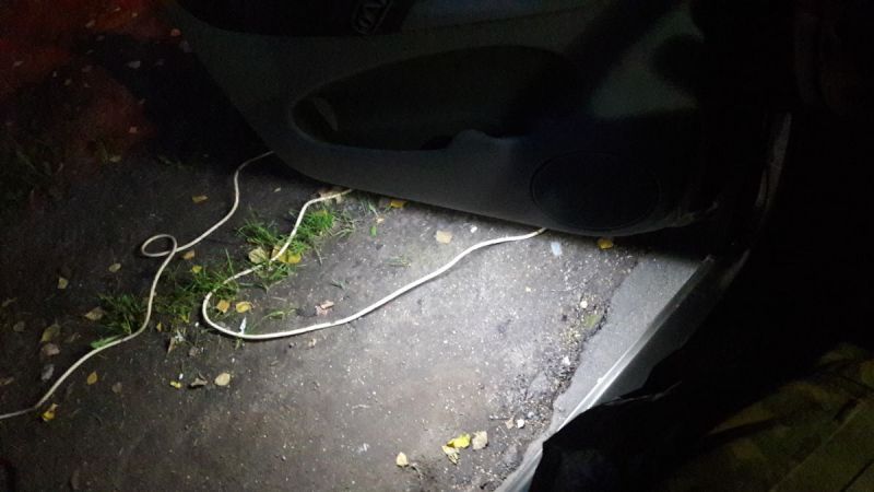

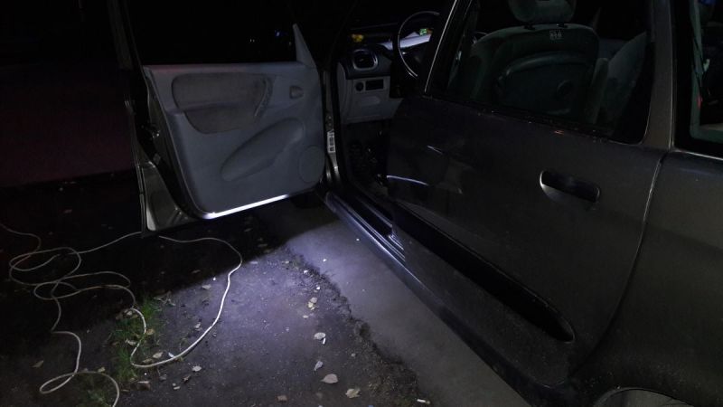

Dodge Опубликовано 22 августа, 2019 Поделиться Опубликовано 22 августа, 2019 На ваш суд, форумчане. Сделал этим летом подсветку для обозрения места выхода из авто. Спешу поделиться. Пришлось просверлить лишнее отверстие в дверях для прокладки проводки. Отверстия обработаны и покрашены, так же вставлены резиновые проставки по диаметру отверстия и проводов, дабы провода не перетирались и против попадания внутрь водяных брызг. Зацепился к проводке, что идёт на плафон освещения. Сама подсветка из клеющейся герметичной светодиодной ленты посаженой на двусторонний скотч от ЗМ, так показалось надёжнее. Пегас, usatik33, Thenya-1982 и 1 другой 4 Ссылка на комментарий

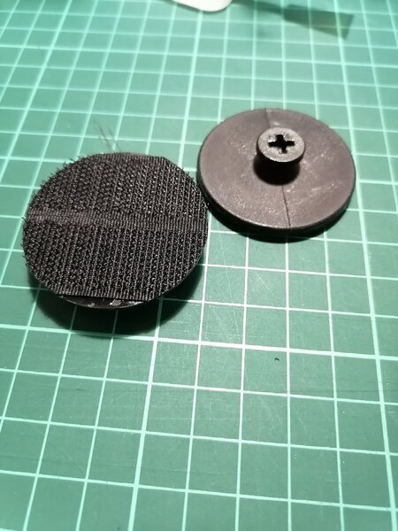

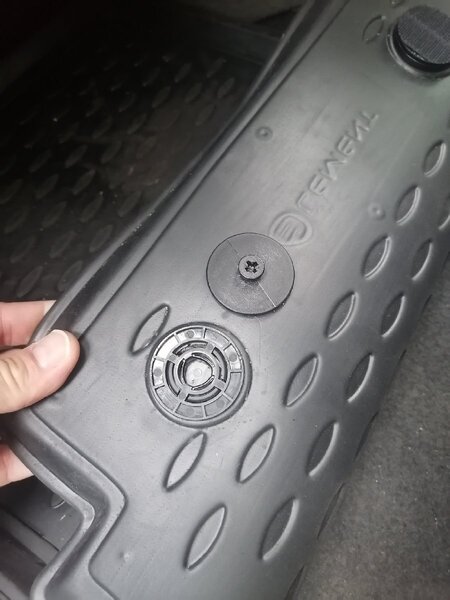

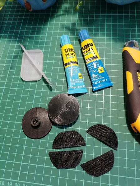

Ardein Опубликовано 1 июня, 2023 Поделиться Опубликовано 1 июня, 2023 Быть может, кому-нибудь пригодится. Решил заменить коврики на реплики родных (в машине от предыдущего владельца по непонятной причине коврики водителя и пассажира оказались левыми). Всё бы хорошо, но водительский соскальзывает вперёд. Его штатные крепления имеют винт для вкручивания в пол (видимо, в звукоизоляционное покрытие), что в ксаре оказалось невозможным. Решение получилось очень простым: 1. Штатные пластиковые саморезы в ответной части крепления спиливаются заподлицо. 2. Из липучки (велкро) выкраиваются накладки на ответную часть. 3. Липучки приклеиваются на эпоксидку к ответной части крепления. Эти липучки отлично сцепляются с ворсом напольного покрытия. Всё остальное на фото. usatik33 1 Ссылка на комментарий
