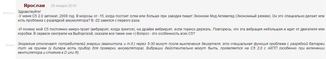

Yarich Опубликовано 12 февраля, 2010 Поделиться Опубликовано 12 февраля, 2010 вопрос ответ от аксиса Интернет-маркетолог. Ссылка на комментарий
