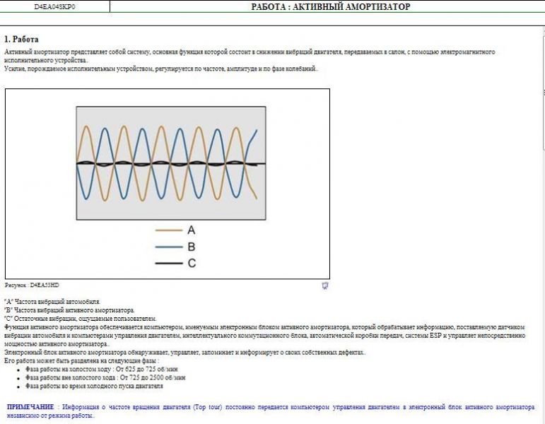

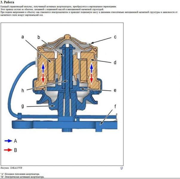

MityaSVR Опубликовано 24 февраля, 2020 Поделиться Опубликовано 24 февраля, 2020 Проблема этой хреновины в том, что у неё сверху пластиковая крышка замыкающая внутренний объем под эластичной диафрагмой (мембраной). Принцип работы - металлический сердечник вибрирует под воздействием магнитного поля от катушки возбуждаемой компьютером в противофазе сигналам от датчика вибраций. Внутренний объем под мембраной работает как демпфер, когда возникает утечка (потеря герметичности под крышкой) - сердечник начинает биться о корпус (держатель катушки). Звук - как молотком по кузову. Работает только на остановленной машине, как только начинается движение эта хрень отключается. Допускаю, что устанавливается не на все двигатели. Чтобы её заткнуть - достаточно отключить через Лексию (Диагбокс). adgjl 1 Ссылка на комментарий

MityaSVR Опубликовано 26 февраля, 2020 Поделиться Опубликовано 26 февраля, 2020 У меня есть подозрение, что может не получиться без предварительной загрузки профилей настройки это виброчумы. Я долго читал описание алгоритма функционирования этой штуковины и подозреваю, что после сноса её целиком, нужны танцы с бубном для оживления. Ссылка на комментарий

MityaSVR Опубликовано 28 февраля, 2020 Поделиться Опубликовано 28 февраля, 2020 Прочитайте описание работы этой хрени в докбэкапе. Какая такая смазка? Сказки это всё. Ссылка на комментарий

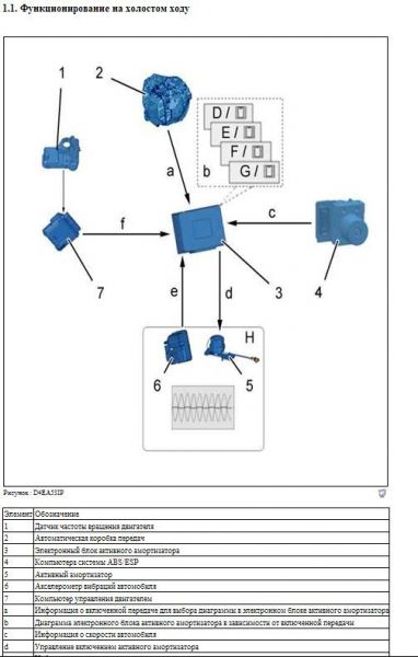

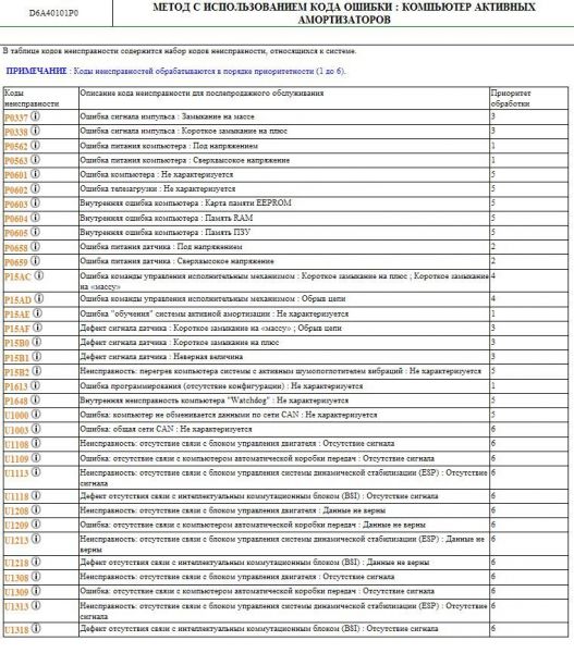

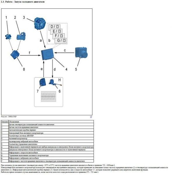

adgjl Опубликовано 4 марта, 2020 Поделиться Опубликовано 4 марта, 2020 Получается, эта хрень на ходу тоже работает до 2525 об/мин, но не учитывает значение датчика вибраций, по каким-то внутренним алгоритмам. Если учесть, что датчик отключается при 725 об/мин, и вибрация пропадает, то какой вывод можно сделать при отсутствии ошибок в компе - сама виброхрень работает нормально, а датчик поставляет левые данные. Такой вариант в таблице неисправностей видимо "динамический цикл между приводом и датчиком активного амортизатора". Проблема еще в том, что переводчики не понимают, что они переводят. Что за динамический цикл и как его вылечить? Судя по описанию, если отключить сам амортизатор или датчик, то вся функция впадет в ошибку и вырубится сама до повторного включения. Потому как опять пошел порылся диагбоксом, как отключить не нашел. Ссылка на комментарий

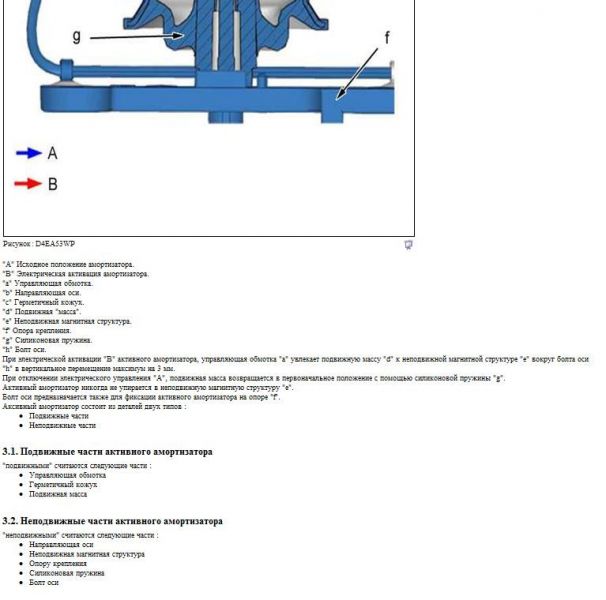

adgjl Опубликовано 5 марта, 2020 Поделиться Опубликовано 5 марта, 2020 Отключил путем отсоединения провода к виброамортизатору. Прикол в том, что сама хрень походу работала, потому что на холостых ощутимо возрасли вибрации, которые теперь задним местом чую, так сказать, но пропал сильный рокот. Теперь вот не знаю, меньшее ли из двух зол выбрал? На ходу никаких особых изменений не заметил, вроде чуть вибрации возрасли при езде накатом, но не уверен. Получается, что амортизатор просто начал собственные звуки издавать. Возможно, что и смазка, еще может быть износилась или затвердела возвратная пружина, которая на рисунке отмечена как g). Ссылка на комментарий
