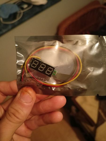

OleksiiFF37 Опубликовано 5 сентября, 2021 Поделиться Опубликовано 5 сентября, 2021 Как правильно подключить вольтметр(три провода)? XP 1.6 2006. Ссылка на комментарий
mister z Опубликовано 5 сентября, 2021 Поделиться Опубликовано 5 сентября, 2021 @OleksiiFF37 Это как три провода? +7 963 245 1140 Ссылка на комментарий
OleksiiFF37 Опубликовано 5 сентября, 2021 Поделиться Опубликовано 5 сентября, 2021 4 минуты назад, mister z сказал: @OleksiiFF37 Это как три провода? Ссылка на комментарий
mister z Опубликовано 5 сентября, 2021 Поделиться Опубликовано 5 сентября, 2021 @OleksiiFF37 К такому должна быть инструкция. +7 963 245 1140 Ссылка на комментарий
Бес Опубликовано 5 сентября, 2021 Поделиться Опубликовано 5 сентября, 2021 44 минуты назад, OleksiiFF37 сказал: Как правильно подключить вольтметр(три провода)? https://www.youtube.com/watch?v=CqUG5OsTebc&ab_channel=TryTech Природа мудра, и Всевышнего глаз Видит каждый наш шаг на тернистой дороге Наступает момент, когда каждый из нас У последней черты вспоминает о Боге... Ссылка на комментарий
