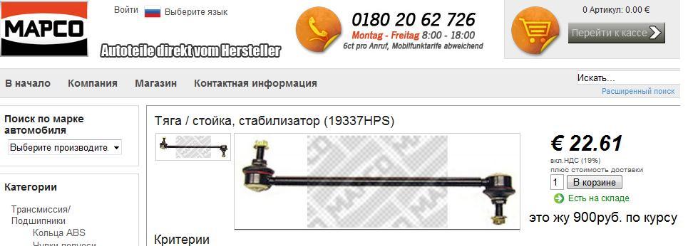

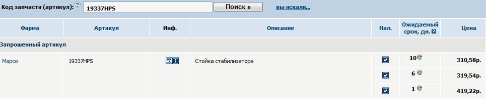

scv1scv Опубликовано 19 мая, 2011 Поделиться Опубликовано 19 мая, 2011 (изменено) Менял рычаг тут на днях, ну и так как запчасти "валялись", то заменил и шаровые(TRW) и стойки(MAPCO 19337HPS). Пробег 81500, стойки еще нормальные были(пальцы легко конечно ходят, но не болтаются внутри), шаровые тоже, в них даже наполовину масло было(оставил на будущее). так что вполне они и до 100 тыс. могли ходить. А теперь про MAPCO. Стало любопытно, залез на сайт mapco.de и вот картинка: а затем залез на экзист и вот оттуда данные: Разница в цене в 2 раза. То ли на немцах наживаются, то ли нам что-то не то экзист поставляет. Изменено 19 мая, 2011 пользователем scv1scv Ссылка на комментарий
Airborn Опубликовано 20 мая, 2011 Поделиться Опубликовано 20 мая, 2011 scv1scv, можно предположить, что Экзист берёт оптовую партию этих стоек, а на сайте Мапко указана "розничная" цена с учётом индивидуальной поставки через почту. У всех религий боги разные, а вот дьявол - один...ВАЗ-21053 ---> LADA Kalina ---> Citroen C3 Picasso ---> Citroen C-Crosser ---> Toyota Highlander 2014 3.5 V6 Lux Ссылка на комментарий
