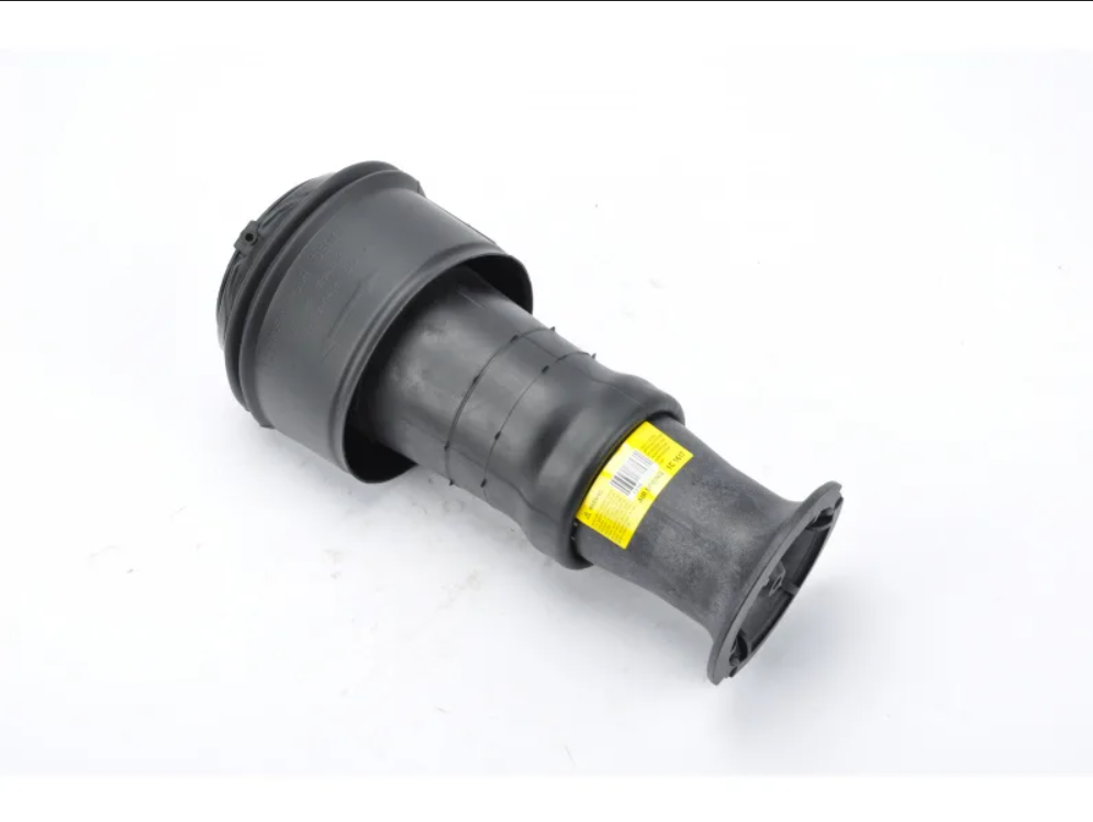

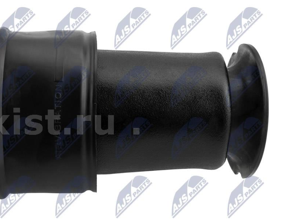

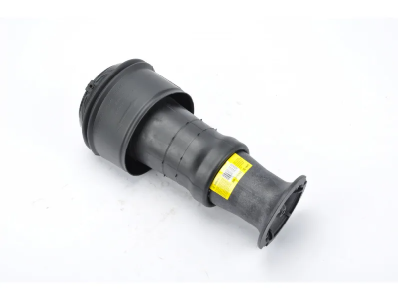

Лы́хны Опубликовано 19 декабря, 2025 Поделиться Опубликовано 19 декабря, 2025 @SerZh_bonik Возьмите Nty EZC-CT-030, или Sensen SAR057, это нормально сделанный Китай. ходить будут не хуже родных. Вообще Китай сейчас делает два вида. Первый похож на родные со швами от формы. Это брать нельзя. Спойлер Можно и нужно брать с чулком похожим на кирзу, без швов и облоя. Вот такие: Спойлер Бес и bullgaren 2 Ссылка на комментарий
