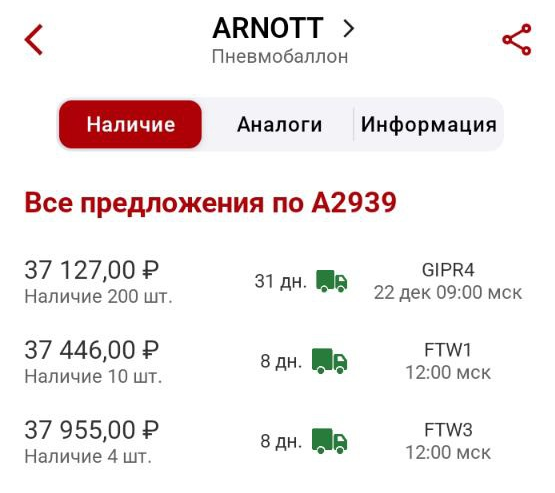

bullgaren Опубликовано 19 декабря, 2025 Поделиться Опубликовано 19 декабря, 2025 @Бес Баллон arnott a2939 - сейчас на zzap от 14к, если поискать по частным магазинам, уверен можно найти еще дешевле, я тоже баллоны всегда искал по разным источникам. Также хороший насос с европы стоит около 15к. Даже если сломалось вообще все и сразу, то цена ремонта = цене замены грм на еп6 с оригинальными запчастями. В целом не понимаю в чем прикол убирания пневмы? Баллоны не дорогие, а компрессор если каждую осень обслуживать, (менять смазку на поршне и просушивать осушитель) - так ему вообщк сносу нет. На ситроенах Она довольно надежная, мне за 350 тысяч пробега по всей России она проблем не доставила. emusic 1 Ссылка на комментарий
Бес Опубликовано 19 декабря, 2025 Поделиться Опубликовано 19 декабря, 2025 5 минут назад, bullgaren сказал: Баллон arnott a2939 - сейчас на zzap от 14к, если поискать по частным магазинам, уверен можно найти еще дешевле, я тоже баллоны всегда искал по разным источникам. Также хороший насос с европы стоит около 15к. Сейчас. А 15 лет назад 14 и 15 тыс рублей были совсем другими деньгами, с другой покупательской/покупательной способностью.. По куланцу стойки менял на С5. 38000 рублей без работы. Если бы не куланц, то было бы очень больно. Сейчас все доступнее. Поэтому и бояться не надо. Но народ боится "по инерции"... emusic 1 Природа мудра, и Всевышнего глаз Видит каждый наш шаг на тернистой дороге Наступает момент, когда каждый из нас У последней черты вспоминает о Боге... Ссылка на комментарий

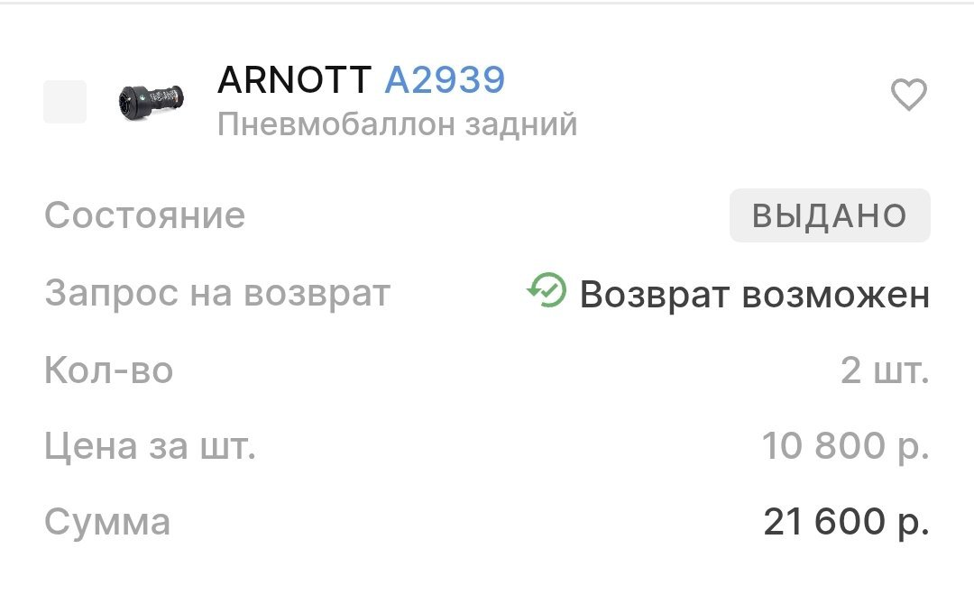

bullgaren Опубликовано 19 декабря, 2025 Поделиться Опубликовано 19 декабря, 2025 @Бес не соглашусь, я в 19 году покупал оригинальные баллоны за 9000к штука Арнотт в 22году за 10800 Было все сильно дешевле Ссылка на комментарий
Бес Опубликовано 19 декабря, 2025 Поделиться Опубликовано 19 декабря, 2025 10 минут назад, bullgaren сказал: не соглашусь, я в 19 году Можно не соглашаться, но.... ))) Я говорю не про 5 лет назад, а про 15. в 2010 баллон стоил 14 труб. Зарплата была 40. Сейчас баллон стоит 21600, Запрлата ....поболе чем 40. Есть разница? Я о том, что эти запчасти стали хоть и дороже, но доступнее. Природа мудра, и Всевышнего глаз Видит каждый наш шаг на тернистой дороге Наступает момент, когда каждый из нас У последней черты вспоминает о Боге... Ссылка на комментарий

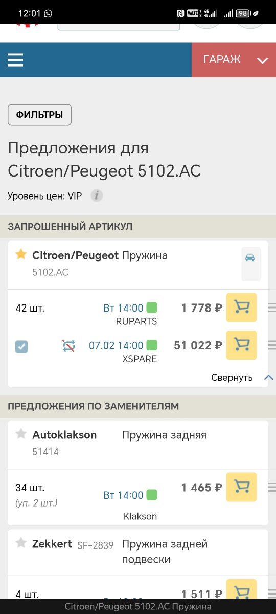

ZIGGY Опубликовано 19 декабря, 2025 Поделиться Опубликовано 19 декабря, 2025 26 минут назад, bullgaren сказал: Нормальный комплект пружин 2.5 к комплект оригинальных заводских пружин. Сейчас есть такие позиции.... Плюс отбойники, чашки, ещё 6к. Снять балконы, поставить пружины, около 3-4 с зачисткой. Отписать диагбоксом пневму 2к. 14.5к за все про все Откуда ты такие цены взял про отписать пневму в 10к... Нет, я много раз писал что с пневмой лучше. Но обычно у нас владельцы Пикассо первого это не шизанутые люди типа меня, которые спокойно готовы вываливать по 30-50к каждый месяц чтоб машина была в идеале, а зачастую купленная под задачи машина в скромный бюджет , едет и спасибо. Подбор автомобилей Peugeot\Citroen, подробности "Понакупят шнурков по объявлению, а пользоваться не умеют!" © Enzo С4-С5-С6-С4P-5008 Ссылка на комментарий
bullgaren Опубликовано 19 декабря, 2025 Поделиться Опубликовано 19 декабря, 2025 @ZIGGY 2.5к пружины оригинальные))))) Оригинальные пружины стоят 50к, а та первая позиция экзиста - про которую вы пишете это китайский контрафакт из пластилина. Отшить пневму 3 кодировки по 3к + диагностика 1.5, вы где эти цены берете? Ссылка на комментарий
