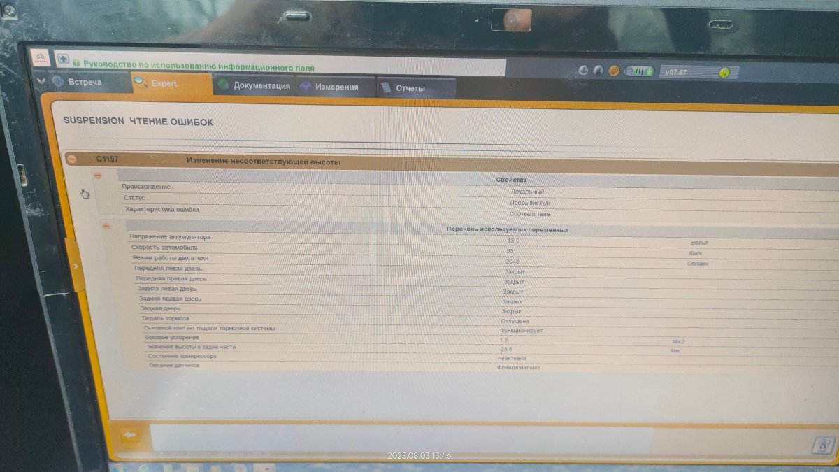

Shelk Опубликовано 3 августа, 2025 Поделиться Опубликовано 3 августа, 2025 Всем форумчанам доброго времени суток! Доскажите , кто может посмотреть в sedre/docBacup более подробную расшифровку ошибки "c1197 изменение несоответствующей высоты". Поднял подвеску на максимум и так поехал, через примерно 1 км машина упала и выдала ошибку. Остановился, несколько раз закрыл-открыл дверь, запустил-остановил двигатель - не помогло. Накачала только после того как немного проехал а затем заглушил-запустил. Диагбокс показал только одну ошибку c 1197. Есть подозрение на прерывистые ошибки датчиков уровня (неверная информация). Т.е. внезапно передает неверную информацию, система принимает её за верную, делает корректировку ( опускает подвеску), а затем информация внезапно меняется на верую и система в замешательстве выдает ошибку несоответствия высоты. Но это только догадки. Если кто сможет найти более подробную информацию по данной ошибке, буду признателен. У самого сейчас на компьютере базы слетели, а переустановить не могу, где-то сидит неправильная активация и никак не удаляется. Наверное придется винду переустановить... Ссылка на комментарий
merse126 Опубликовано 4 августа, 2025 Поделиться Опубликовано 4 августа, 2025 @Shelk У меня к сожалению нет полной расшифровки по этим ошибкам, только таблица с номерами (содержание). Может у кого более полная версия подскажет. Коды неисправностиОписание кода неисправности для послепродажного обслуживания C1126Электроклапан рессоры левой : Короткое замыкание на «массу» или обрыв контура C1128Электроклапан рессоры правой : Короткое замыкание на «массу» или обрыв контура C112AЭлектроклапан выпускной системы : Короткое замыкание на «массу» или обрыв контура C112BЭлектроклапаны пневматической подвески : Короткое замыкание на плюс C112CЭлектроклапан резервуара : Короткое замыкание на «массу» или обрыв контура C112EПитание датчика температуры компрессора : Короткое замыкание на «массу» C112FПитание датчика температуры компрессора : Короткое замыкание на плюс или разрыв цепи C113AРеле компрессора : Короткое замыкание на «массу» или обрыв контура C113BРеле компрессора : Короткое замыкание на плюс C114CНеисправность кнопки багажника : Не характеризуется C1153Временная неисправность пневматической подвески : Тепловая защита компьютера пневматической подвески C1154Временная неисправность пневматической подвески : Тепловая защита электромагнитного клапана C1158Сигнал заднего правого датчика высоты кузова : Короткое замыкание на «массу» C1159Сигнал заднего правого датчика высоты кузова : Короткое замыкание на плюс или разрыв цепи C1160Изменение высоты не соответствует : Связь C1161Сигнал датчика высоты кузова в задней центральной части : Короткое замыкание на «массу» C1161Сигнал датчика высоты задней левой части кузова : Короткое замыкание на «массу» C1162Сигнал датчика высоты кузова в задней центральной части : Короткое замыкание на плюс или разрыв цепи C1162Сигнал датчика высоты задней левой части кузова : Короткое замыкание на плюс или разрыв цепи C1163Сигнал датчика высоты кузова в задней центральной части : Некорректное значение C1163Сигнал датчика высоты задней левой части кузова : Некорректное значение C1167Сигнал датчика давления : Короткое замыкание на «массу» или обрыв контура C1168Сигнал датчика давления : Короткое замыкание на плюс C1169Питание датчика давления : Короткое замыкание на «массу» C118BДавление в трубопроводе слишком велико или слишком мало : Не характеризуется C118CВременная неисправность пневматической подвески : Тепловая защита компрессора C118DАвтоматическая коррекция запрещена управлением диагностики : Не характеризуется C118E"обучение" высоты не выполнено : Некорректное значение C1196Изменение высоты не соответствует : Связь C1197Изменение высоты не соответствует : Связь C1198Изменение высоты не соответствует : Связь C1199Изменение высоты не соответствует : Связь C1610Питание датчика высоты кузова в задней центральной части : Короткое замыкание на «массу» C1610Питание датчика высоты задней левой части кузова : Короткое замыкание на «массу» C1618Сигнал заднего правого датчика высоты кузова : Связь C1619Сигнал датчика высоты кузова в задней центральной части : Связь C1619Сигнал датчика высоты задней левой части кузова : Связь C161AПитание датчика высоты кузова в задней центральной части : Короткое замыкание на плюс или разрыв цепи C161AПитание датчика высоты задней левой части кузова : Короткое замыкание на плюс или разрыв цепи C161BПитание заднего правого датчика высоты кузова : Короткое замыкание на «массу» C161CПитание заднего правого датчика высоты кузова : Короткое замыкание на плюс или разрыв цепи C161EПитание датчика высоты кузова в задней центральной части : Некорректное значение C161EПитание датчика высоты задней левой части кузова : Некорректное значение C161FПитание заднего правого датчика высоты кузова : Некорректное значение C1620Питание датчика давления : Некорректное значение C1621Реле компрессора : Соответствие силы тока C1623Сигнал заднего правого датчика высоты кузова : Связь C1624Сигнал датчика высоты кузова в задней центральной части : Связь C1624Сигнал датчика высоты задней левой части кузова : Связь C1625Электроклапаны пневматической подвески : Короткое замыкание на «массу» C1628Температура компрессора : Слишком высокий C1629Реле компрессора : Обрыв цепи C1630Реле компрессора : Сила тока слишком велика P0562Напряжение аккумуляторной батареи : Слишком низкий P0563Напряжение аккумуляторной батареи : Слишком высокий P0602Телезагрузка не выполнена : Не характеризуется P0603Компьютер : Не характеризуется P0604Компьютер : Не характеризуется P0605Компьютер : Не характеризуется P0606Компьютер : Не характеризуется P159AИзменение высоты не соответствует : Связь P1613Телекодирование не выполнено или выполнено некорректно : Не характеризуется U1000Компьютер не отвечает : Не характеризуется U1001Компьютер не отвечает : Не характеризуется U1002Компьютер не отвечает : Не характеризуется U1003Отсутствие связи по сети CAN межсистемной : Не характеризуется U1108Связь с калькулятором контроля двигателя : Отсутствие связи U1113Связь с компьютером антиблокировочной тормозной системы (ABS) : Отсутствие связи U1118Связь с интеллектуальным сервисным модулем (СМ) : Отсутствие связи U1119Связь с электрическим стояночным тормозом : Отсутствие связи U1208Связь с калькулятором контроля двигателя : Полученное значение неправильное U1213Связь с компьютером системы динамической стабилизации (ESP) : Полученное значение неправильное U1218Связь с интеллектуальным сервисным модулем (СМ) : Полученное значение неправильное U1219Связь с электрическим стояночным тормозом : Полученное значение неправильное U2000Дистанционное управление «пробуждением» (RCD) : Ошибка основного «пробуждения» : Отсутствие связи U2002Цепь <просыпания>, управляемого дистанционно (RCD) : Разрыв цепи или короткое замыкание на массу U2003Дистанционное управление «пробуждением» (RCD) : Несогласованность между основным «пробуждением» и электрическим сигналом : Полученное значение неправильное U2004Цепь <просыпания>, управляемого дистанционно (RCD) : Короткое замыкание на плюс sani и Бес 1 1 Ссылка на комментарий
Shelk Опубликовано 4 августа, 2025 Поделиться Опубликовано 4 августа, 2025 @merse126 спасибо, пригодится (правда хотелось чтобы как можно меньше пригодилось) Где бы найти условия регистрации данной ошибки? Ато С1196-99 одинаково обозначены, а условия регистрации думаю разные. С1196 нашел - зависают клапана в основном. С1197 скорее всего что-то другое глючит. Ссылка на комментарий
ZIGGY Опубликовано 4 августа, 2025 Поделиться Опубликовано 4 августа, 2025 @Shelk измеренная высота отличается от запрашиваемой. Либо тяги закисшие либо клапан сброса в компрессора помирает-была команда на опускание но компрессор не смог сбросить, либо наоборот балоны с биркой, воздух вышел а комп ждёт другую высоту. Подбор автомобилей Peugeot\Citroen, подробности "Понакупят шнурков по объявлению, а пользоваться не умеют!" © Enzo С4-С5-С6-С4P-5008 Ссылка на комментарий
Shelk Опубликовано 4 августа, 2025 Поделиться Опубликовано 4 августа, 2025 @ZIGGY тяги проверю, но думаю, они охотней сломаются, прежде чем будут закисшими настолько, чтобы не двигаться. Баллоны возможно травят, проверить не мешает, согласен, но чтобы сразу и в ноль - вряд ли. За ночь и рабочий день не опускается. Что травит, есть подозрение потому, что компрессор иногда включается во время езды. Я его перенёс под пассажирское сиденье, слышно стало чуть лучше. Сейчас хочу сделать индикаторную панель из светодиодов и подключить к клапанам и компрессору, чтобы в прямом эфире контролировать процесс, а потом уже делать выводы. Ссылка на комментарий
Shelk Опубликовано 4 августа, 2025 Поделиться Опубликовано 4 августа, 2025 Еще раз заметил, как после закрывании дверей корма приподнялась сантиметра на три, а затем тут же опустилась в норму, хотя и сперва была также в норме, я всего лишь достал из багажника детский самокат. Подозрение на датчик. И пару раз опускалась в ноль сама, когда дети сзади рассаживались и был открытый багажник. Тут уже подозрение на герметичность баллонов, поскольку при открытых дверях, насколько знаю, автоматическая регулировка не производится. Ссылка на комментарий
ZIGGY Опубликовано 4 августа, 2025 Поделиться Опубликовано 4 августа, 2025 1 час назад, Shelk сказал: они охотней сломаются, прежде чем будут закисшими настолько, чтобы не двигаться А они закисают. начать с тяг (обе снимаем, чистим, шарики на датчиках так же)+регулировку высоты диагбоксом. Бес, LDS и merse126 3 Подбор автомобилей Peugeot\Citroen, подробности "Понакупят шнурков по объявлению, а пользоваться не умеют!" © Enzo С4-С5-С6-С4P-5008 Ссылка на комментарий
Shelk Опубликовано 22 августа, 2025 Поделиться Опубликовано 22 августа, 2025 @ZIGGY Проблему решил - травил один из баллонов, причем в состоянии ниже среднего и получалось, что когда просто стоит, то всё ОК, а когда загружаешь машину в определённый момент начинает спускать и без подкачки спускает до конца. В дороге также периодически подкачивала. Ссылка на комментарий
