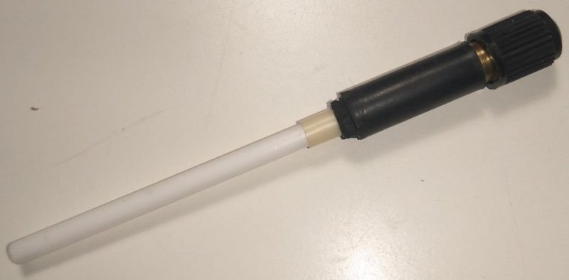

emusic Опубликовано 25 марта, 2025 Поделиться Опубликовано 25 марта, 2025 Вот такое можно сколхозить на скорую руку для аварийной ручной подкачки баллонов: Трубка - любая жесткая, диаметром 3.7-4.2 мм. Здесь полипропиленовая трубка от чупа-чупса (ранешнего, сейчас там вроде бумажные палочки). При внутреннем диаметре гильзы ниппеля около 5 мм, выдавливающее усилие в килограммах будет примерно 20% от давления в барах. То есть, около 1 кг при 5 бар (это уже довольно много для баллона, обычно там поменьше). То есть, трубка должна выдерживать усилие на вытягивание 1-2 кг. Если нет уверенности, что трубку не выдавит из гильзы, можно сделать пару заглушек, заплавив короткие отрезки трубок с одной стороны, накачать баллон заведомо с избытком, затем вынуть трубку подкачки, прижав машинку перемещения отверстие пальцем, и вставить заглушку. Если предварительно потренироваться, то потери воздуха не слишком велики. Ссылка на комментарий

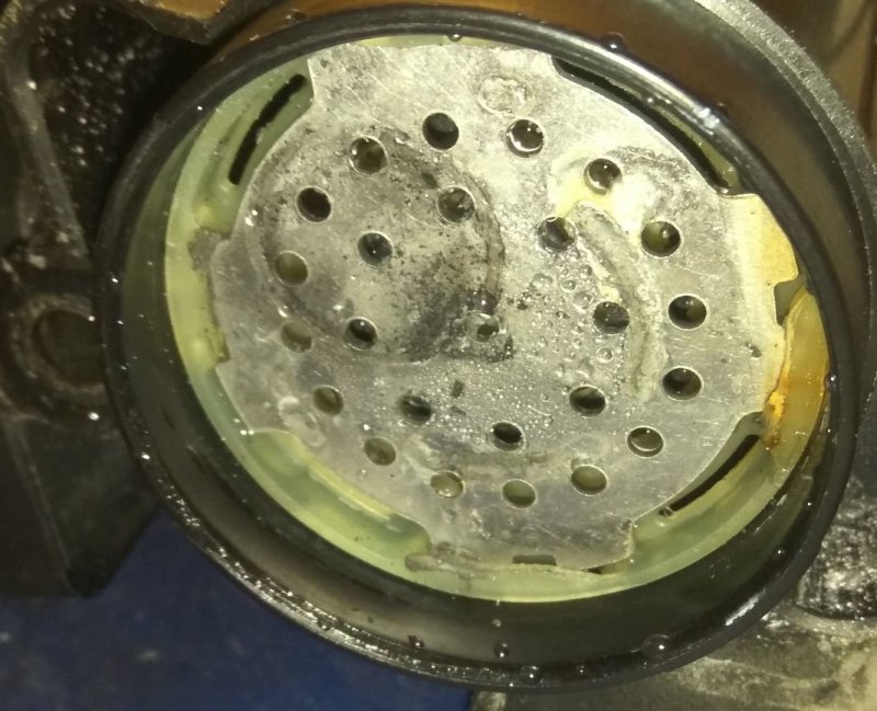

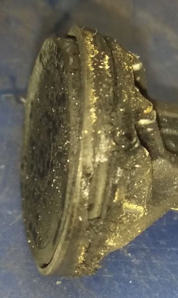

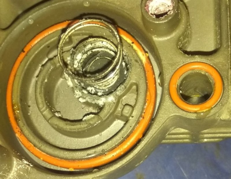

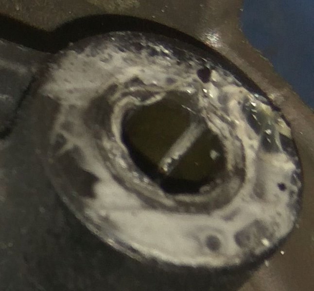

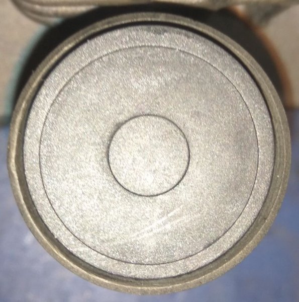

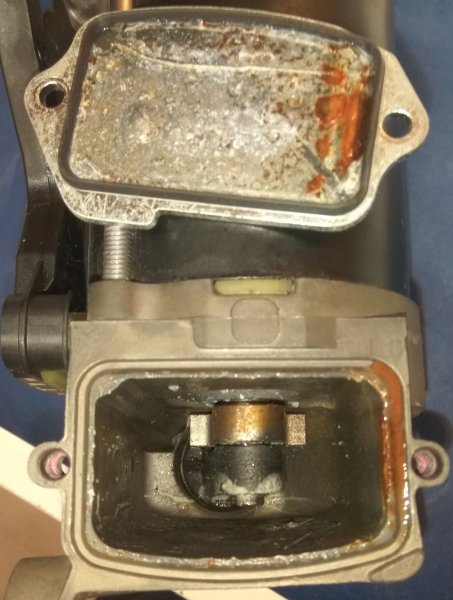

emusic Опубликовано 1 апреля, 2025 Поделиться Опубликовано 1 апреля, 2025 Вчера перебирал компрессор. Как только стал поворачивать платформу после снятия ее с кузова, из впускного отверстия закапала вода. Все винты, ввернутые в металл (включая три винта подвески на сайлентблоках) страгивались очень туго - на них был нанесен красный твердеющий фиксатор. О нем никто не писал - любопытно, используют ли его в заводской сборке. Внутри хватало следов коррозии, но умеренной, без ущерба для функций. Повсюду были капли воды. В отверстии головки шатуна под кривошип, на манжете поршня и стенках камеры была белая консистентная смазка. Довольно много ее было вокруг обратного клапана, что между цилиндром и стаканом осушителя: Скорее всего, частицы смазки выбрасывались при работе поршня, но все они оседали в непосредственной близости от него - на металлической сетке стакана следов смазки не было. Манжета поршня после очистки приобрела вполне пристойный вид: Как видно, толщина везде одинаковая. Неровность слева - последствия моей попытки ее оттянуть и снять, до этого была идеально ровной. С наружной стороны по краю видна незначительная потертость, тоже равномерная. Манжета сделана из какого-то полиамида. Здесь писали, что ЦПГ в смазке не нуждается, вот эти каналы на головке сделаны определенно для удержания смазки: Все резинки в отличном состоянии, не отличить от новых. В двигателе было довольно много угольной пыли - возможно, это и послужило причиной замыкания (сопротивление перед чисткой не измерял, некогда было), но обе щетки практически не сработаны. После чистки двигатель запускается уверенно, провалов момента по углам поворота нет, При 12 В ток холостого хода - ~2 А. Хотел снять с вала кривошип, нагревая его пропано-воздушной горелкой до 120-150 C, и пытаясь повернуть относительно вала, но не смог даже стронуть, а сильнее/дольше греть побоялся. Уже потом, после сборки, запоздало сообразил, что на валу могут быть продольные насечки, и нужно было пытаться просто стянуть кривошип вдоль вала. А возможно, не хватило и скорости нагрева - собирать пропано-кислородную горелку было лень. :) Выдавил шприцем в район зазора переднего подшипника немного литиевой смазки, такую же положил в задний. С заменой цеолита я пролетел - видел у кого-то в описании замены фотографии, где шарики в новом пакете были размером примерно 4-5 мм, и был уверен, что внутри такие же (мне пришла фракция 3-5 мм). А родные шарики - 1.5-3.5 мм, более крупные будут работать не так эффективно. Пришлось промывать и сушить родные, благо в струе сухого горячего воздуха из фена они высохли минут за пять, и еще минут десять я их продувал на всякий случай. Когда я вынул стакан, вставка в его "горлышке" стояла так: И вышла из пазов почти без сопротивления. А должна была стоять так: То есть, вставка была перевернута, и оба клапана не работали, воздух свободно проходил в обе стороны. Тут у меня возникло сильное подозрение, что в компрессор уже кто-то лазил кривыми руками. Тогда объясняется и малая выработка щеток, и обилие смазки, и наличие красного фиксатора резьбы. Как-то маловероятно, чтоб такой косяк допустили при заводской сборке. Ну хоть не потерял ничего, и то ладно. :) Густой белой смазки у меня нет - положил везде, где резинки и пластик, полупрозрачную консистентную на силиконовой основе. Она до 200-250 практически не меняет консистенции, так что не потечет при разогреве. Подключил - работает примерно с тем же уровнем громкости, что и раньше, но тон стал чуть более высоким. Возможно, немного увеличилась скорость вращения. Так и не понял пока, каково должно быть нормальное сопротивление фильтра на входе впускной трубки, что стоит в районе заднего левого крыла. При продувании ртом воздух в обе стороны идет весьма туго. На днях попробую туда слазить - возможно, фильтр тупо забит пылью. Из неочевидного: При наличии в журнале неустранимой ошибки "реле компрессора - открытая цепь" компьютер не запускает компрессор до стирания ошибки, даже из раздела "тест приводных механизмов" в Lexia, хотя клапанами щелкает исправно. Возможно, это касается и ошибок других узлов. Тест "Компрессор" в этом разделе только включает мотор, но не открывает клапаны, поэтому компрессор жужжит, но ничего не куда не качает. Для режима накачки нужно использовать режим "заполнение рессоры". Ссылка на комментарий

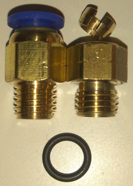

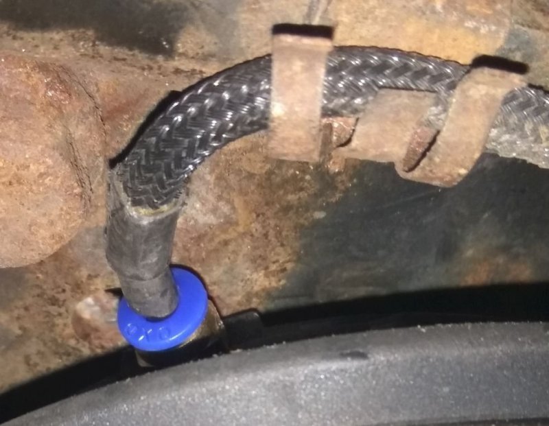

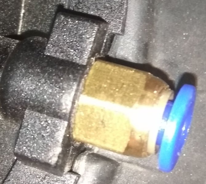

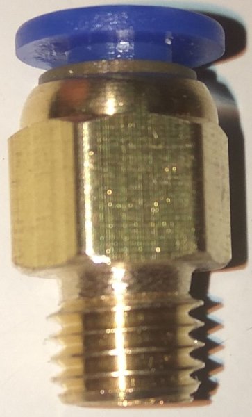

emusic Опубликовано 2 апреля, 2025 Поделиться Опубликовано 2 апреля, 2025 Поменял в пневмобаллонах Arnott A-2939 их практически одноразовые коннекторы на быстроразъемные. Чтобы вынуть трубку из родного коннектора, нужно вывинтить его из баллона, затем разжать цангу, которая, за счет острых внутренних кромок, намертво держит трубку просто за счет остаточной деформации неупругой перемычки. Крутить бесполезно - только трубку порежет. Одну цангу удалось разжать в целом виде, а вторая, несмотря на крайне медленное и аккуратное разжатие, таки переломилась надвое. Резьба M8x1. Резьбовая часть нового коннектора чуть длиннее, чем у родного (7 мм против 6), но глубина отверстия - 9 мм, так что входит с запасом. Уплотнительное кольцо - 6x9 мм. В отверстии есть седло под уплотнитель, а вот на новом коннекторе нет шейки - пришлось чуть проточить: За грани гайки коннектор зажмется не в каждом патроне - зажать можно за резьбу, надев на нее отрезок трубки, а я тупо вставил короткую трубку с рабочего конца, и ее уже зажал в патрон. Точить неподвижным абразивом так бы не вышло, но с мини-дрелью было достаточно просто вращения. Седло и уплотнительную прокладку смазал вязкой "демпферной" силиконовой смазкой (всегда так делаю там, где есть взаимное скольжение). Ну и лайфхак: чтобы не выдергивать распрямившийся баллон из посадочного места, перегибая и складывая, и не впихивать так же обратно, можно сколхозить из ниппеля и любой подходящей трубки вот такую приблуду: Вставив ее в коннектор баллона, его можно чуть подкачать хоть велосипедным насосом, чтобы "чулок" слегка расправился и перестал обжимать поршень, После этого стоящий на месте баллон можно укоротить, подперев чем-нибудь рычаг подвески, чтобы поднять его вверх, а снятый - просто сев на него сверху. Затем приблуда вынимается, баллон фиксируется в заданной высоте, и легко вынимается/устанавливается. После обратной установки удобно так же чуть поддуть баллон, чтобы он уверенно встал в нижнюю чашку, и выставить его примерно в среднее положение по углам допустимых поворотов вокруг вертикальной оси. Shelk 1 Ссылка на комментарий

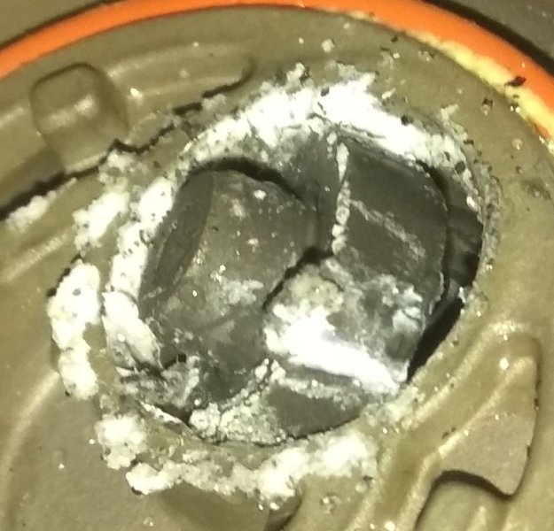

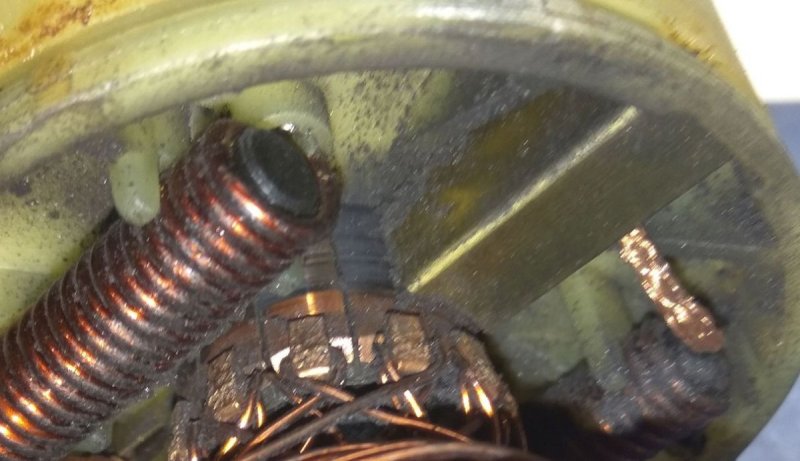

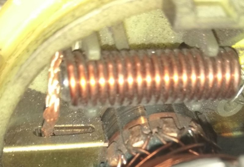

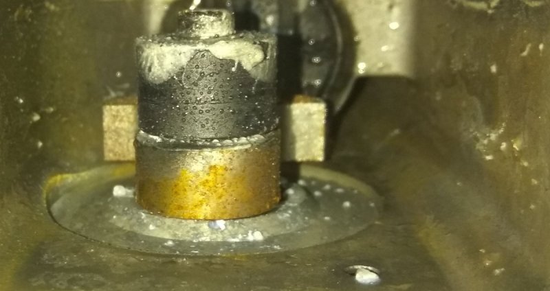

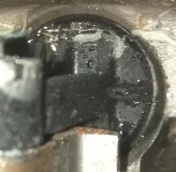

emusic Опубликовано 3 мая, 2025 Поделиться Опубликовано 3 мая, 2025 Тут несколько раз писали про щетки мотора компрессора - один собирался ставить графитовые/угольные от пылесоса, другому подобрали щетки Tesla Technics TT53269 от какого-то генератора (тоже графитовые/угольные). А я присмотрелся к фотографии своих щеток, и на ней очень похоже, что щетки там медно-графитовые. К сожалению, не догадался сделать фотографию после отмывки, но вряд ли равномерный красноватый оттенок образовался исключительно от медной пыли с коллектора. Сердечники дросселей выглядят черными, а в графитовой пыли, которая там повсюду, поблескивают частицы то ли меди, то ли латуни. Если это действительно так, то установка чисто графитовых щеток может быть чревата как снижением мощности двигателя, так и перегревом, и даже деформацией коллектора. Увы, никаких подробностей найти не удалось. :( То же самое касается и щеток мотора насоса гидропривода. Ссылка на комментарий

emusic Опубликовано 3 мая, 2025 Поделиться Опубликовано 3 мая, 2025 3 часа назад, merse126 сказал: если погуглить, можно найти инфу по заменителям для других компрессоров А смысл искать непременно что-то конкретное? Должны подойти любые щетки соответствующих размеров, лишь бы были не чисто графитовые, а медно-графитовые. Ссылка на комментарий

emusic Опубликовано 4 мая, 2025 Поделиться Опубликовано 4 мая, 2025 @merse126 Я почитал рассказы о ремонте моторов актуаторов сцепления - они поменьше и размером, и мощностью, но везде медно-графитовые щетки. И в мощном электроинструменте тоже. Те, кто ставил чисто графитовые в мощные низковольтные моторы, жаловались на потерю мощности и запахи, характерные для перегрева. А что щетки нужно выбирать по материалу и размерам, а не искать конкретную марку, это вполне очевидно. :) Лы́хны 1 Ссылка на комментарий
emusic Опубликовано 4 мая, 2025 Поделиться Опубликовано 4 мая, 2025 Потестировал одну из графитовых щеток 8x8x19, которые заказывал в марте на тот случай, если придется менять в моторе пневмокомпрессора. При токе всего в 9 А она нагревается до 50-60 за полминуты, а рабочий ток этого мотора - где-то 20-25 А. И слава богу, что не пригодились. :) Пойду заказывать медно-графитовые. Ссылка на комментарий
