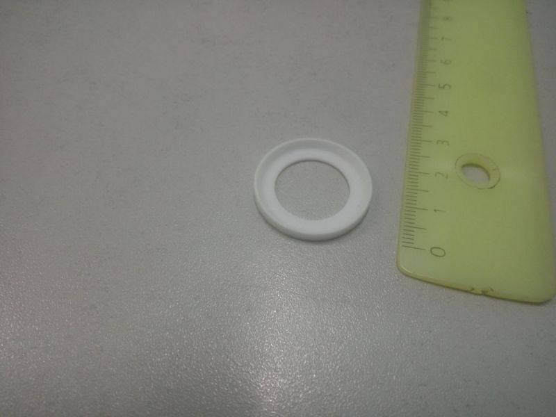

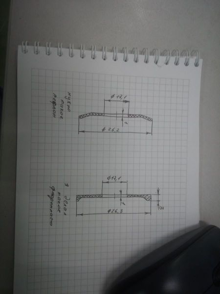

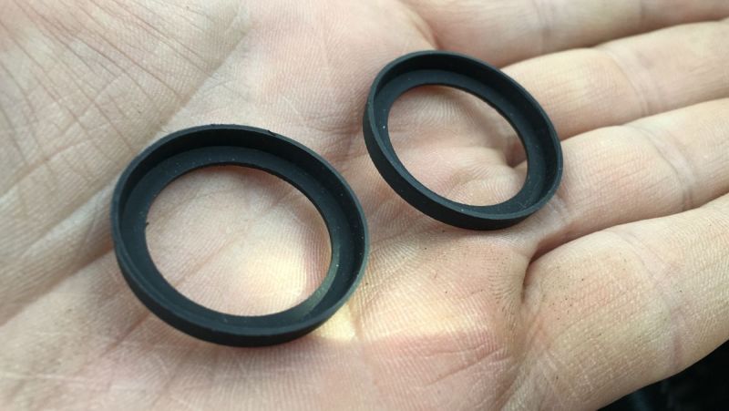

Vovka-1987 Опубликовано 22 марта, 2019 Поделиться Опубликовано 22 марта, 2019 Пока опять поставлю такое же, как сдохнет подушка, скорее всего перейду на пружины 3 hours ago, alexsis said: У нас же такое Это точно не наше колечко, хотя тоже wabco Ссылка на комментарий
alexsis Опубликовано 22 марта, 2019 Поделиться Опубликовано 22 марта, 2019 Выходит в начале выпуска другие компрессоры ставили? Точнее с другим типом поршня... Старые то похоже понадежнее были... TO Vovka-1987 Почти такую манжету я лично ставил в компрессор range rover'а из Ф4К20 (он черный) и с бронзовым цилиндром - работало отлично, а с родным алюминиевым цилиндром не работало. Ссылка на комментарий
Vovka-1987 Опубликовано 22 марта, 2019 Поделиться Опубликовано 22 марта, 2019 У меня корпус алюминиевый пропилило, теперь кольца меняю раз в пол года Ссылка на комментарий

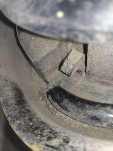

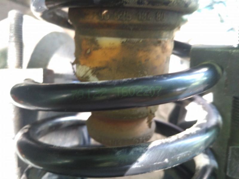

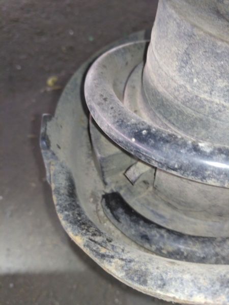

Superradg Опубликовано 3 июня, 2019 Поделиться Опубликовано 3 июня, 2019 Добрый день. Подскажите это же не нормально нижний виток пружины слез с опорной чашки и упирается в металл подвески. Пружины усиленные. Номер на фото. Может из-за этого быть шумно в салоне? Ссылка на комментарий
Bigmak51 Опубликовано 3 июня, 2019 Поделиться Опубликовано 3 июня, 2019 Есть предположение, что пружина неправильно повернута вместе с нижним упором. В таком положении как сейчасч она стремится выскочить из упора при нагрузке. Я когда переходил на пружины, из док бэкапа скачал мануал, и там было написано как спозиционировать пружину. Олегович и Бес 2 Ссылка на комментарий
