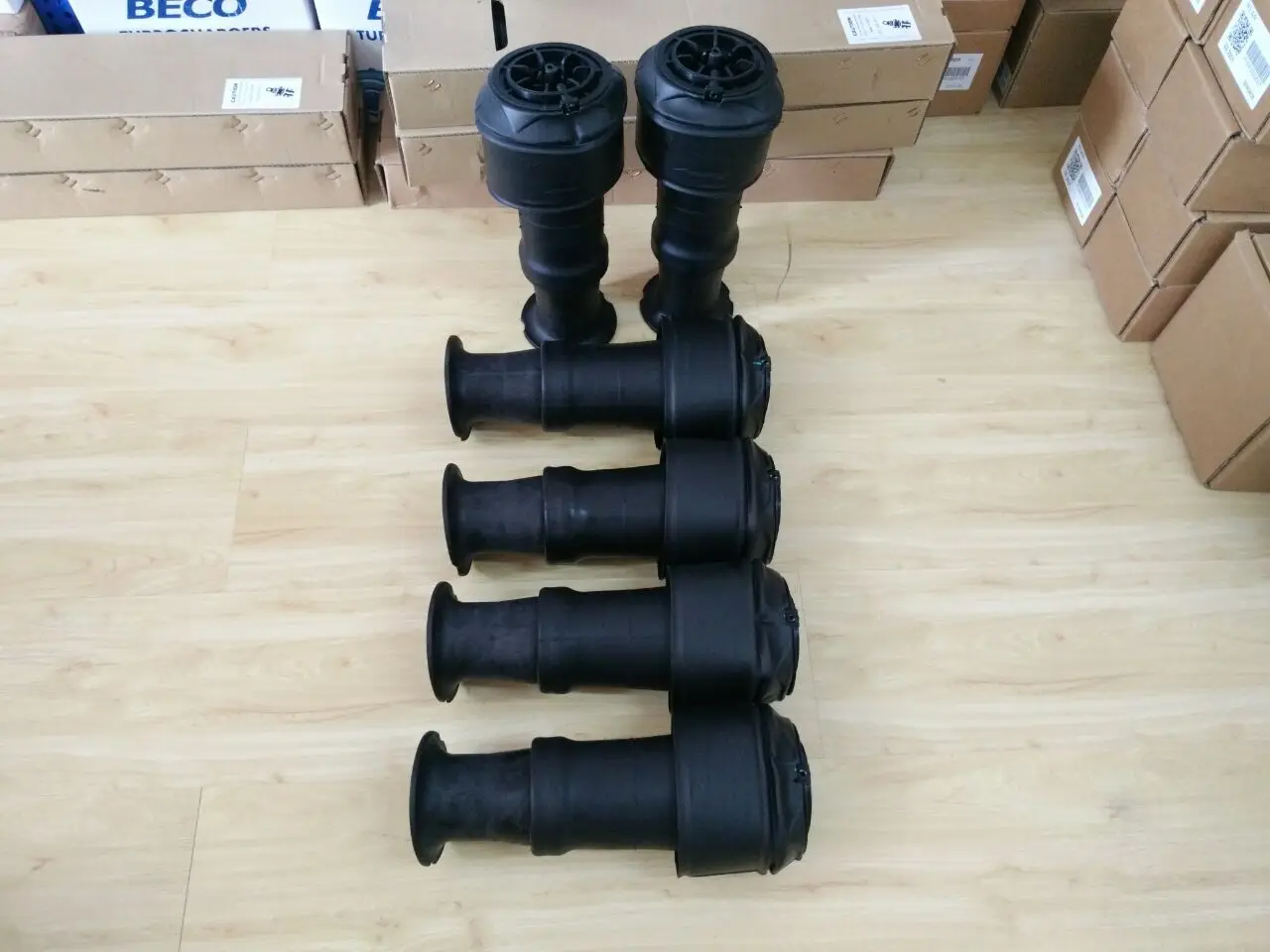

Котейка Опубликовано 26 сентября, 2016 Поделиться Опубликовано 26 сентября, 2016 (изменено) @Lexy2, У меня китайская подушка лопнула через 2 месяца после установки. Ехал по холмам с полной загрузкой (два пассажира и тяжелые чемоданы). Звук «пух!» — и машина на отбойниках. Вот прислали фотографии из Китая. Гарантия три года, без учёта химикатов на дороге. Цена с доставкой 13 тыров. Изменено 26 сентября, 2016 пользователем Котейка Ссылка на комментарий
