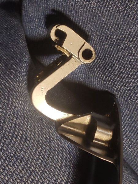

187 Опубликовано 25 августа, 2012 Поделиться Опубликовано 25 августа, 2012 теме АП! Водительская внутренняя ручка - трещина на изгибе, скоро отломается :pardon: поменял местами с задне-пассажирской С5-1 | 20.02-.03 | hdi | 2.0 | RHZ | dw10ated Ссылка на комментарий

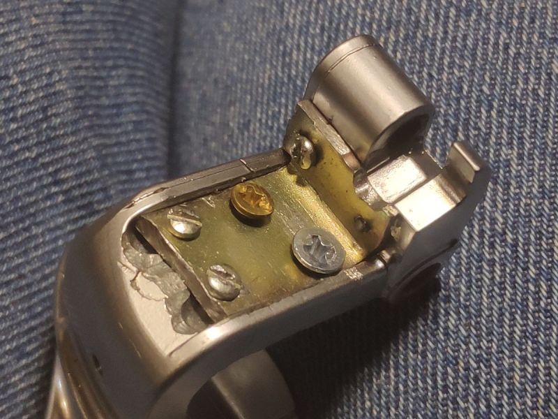

oldvin Опубликовано 20 мая, 2013 Поделиться Опубликовано 20 мая, 2013 Какой был способ? Очень актуально для меня, не удобно без ручки... и 2300 считаю дороговато... Фото не смогу выложить,разбирать дверку не буду.Но суть ремонта следующая:берём стальную пластину толщиной 1 мм,изгибаем по форме ручки в месте излома (буквой "Г")и берём на заклёпки или на маленькие болтики. Ссылка на комментарий

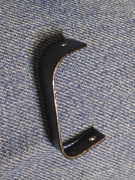

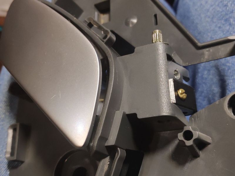

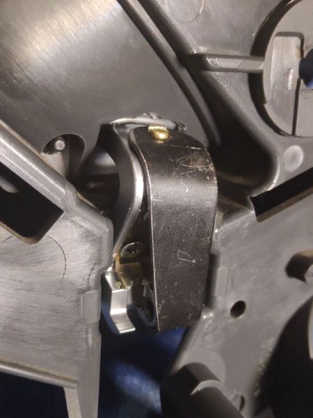

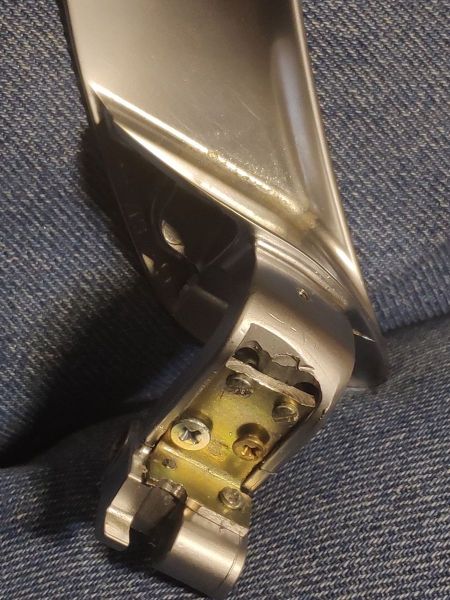

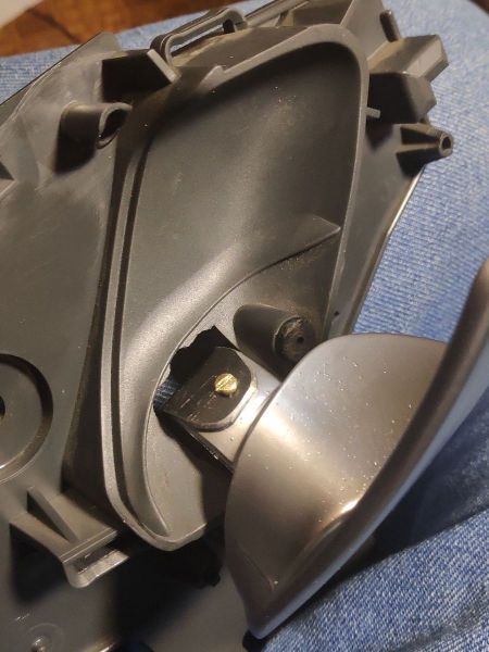

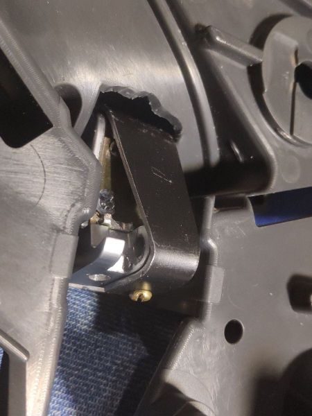

Taurus Опубликовано 24 апреля, 2021 Поделиться Опубликовано 24 апреля, 2021 Думаю что тема поломанной дверной ручки еще актуальна до сих пор, поэтому расскажу про действительно радикальное решение проблемы ее ремонта Лет не знаю сколько назад тому столкнулся с не гуманным подходом лабазников к автовладельцам и ремонтировал сам используя 1,5 мм стальную пластину примерно по способу, описанному выше, применял винты М2, резьба нарезалась в теле ручки С тех пор уже дважды разбирал, ибо пластина разгибалась, винты прослаблялись, перерезал М2 на М3 ... Вчера психанул и в очередной раз выправив старую пластину, добавил еще одну пластину-стяжку (толщиной 1 мм). Конструкция Г-образного поворота теперь преобразовалась в жесткий треугольник. Крепил винтами М2,5 х 8. Главное требование - хомут должен идти строго внатяжку, винты в отверстиях хомута не должны болтаться - тогда треугольник будет жестким Бес 1 не знаешь - молчи, знаешь - помалкивай! мой сайт - сферические панорамы Ссылка на комментарий
Taurus Опубликовано 24 апреля, 2021 Поделиться Опубликовано 24 апреля, 2021 5 часов назад, Taurus сказал: тема поломанной дверной ручки еще актуальна до сих пор упустил важное замечание: ручка сломалась, а затем выгибалась после ремонта вовсе не от того, что тугой или заедает замок - причиной является очень жесткая спиральная пружина на поворотном рычаге под ручкой задним умом думаю: если бы раньше додумался не надевать эту пружину - прежний мой ремонт был бы надолго с возвратом ручки в исходное легко справлялся бы противовес на ее оси + возвратная пружина в замке не знаешь - молчи, знаешь - помалкивай! мой сайт - сферические панорамы Ссылка на комментарий
