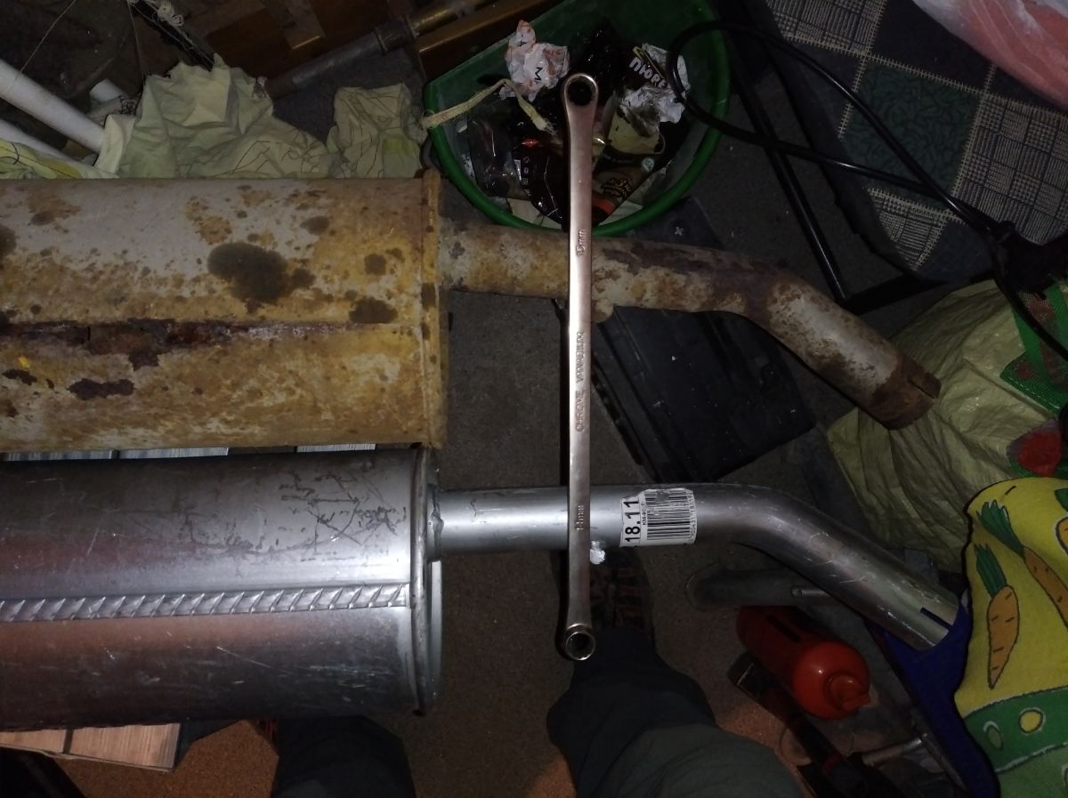

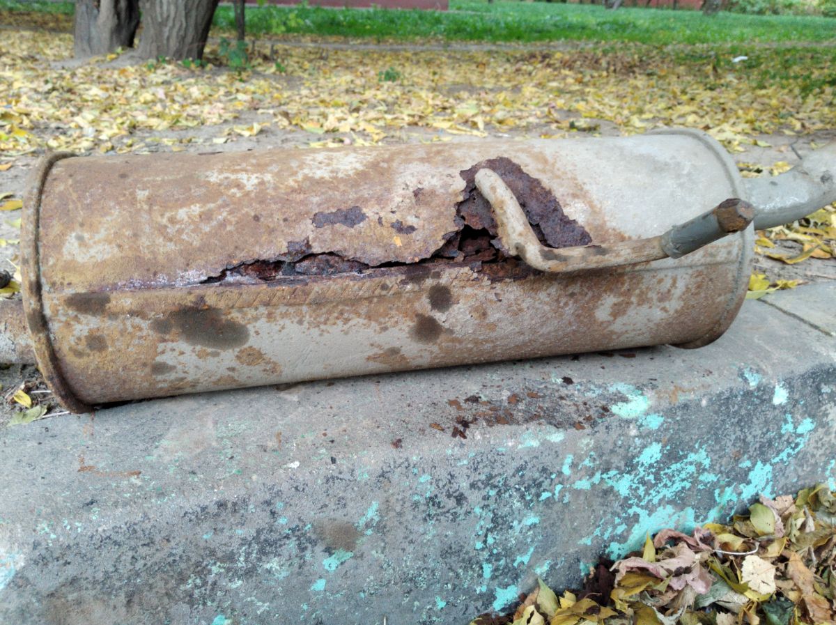

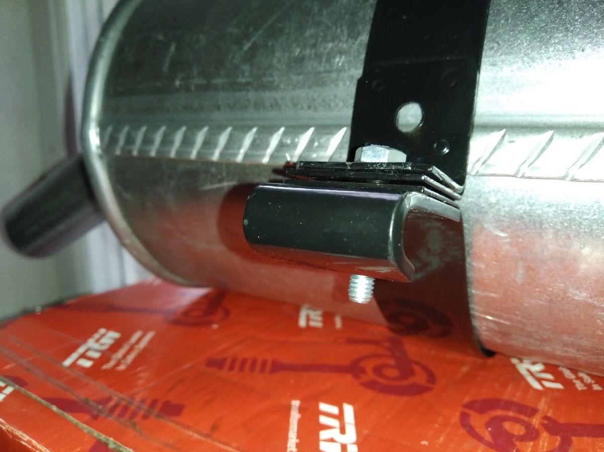

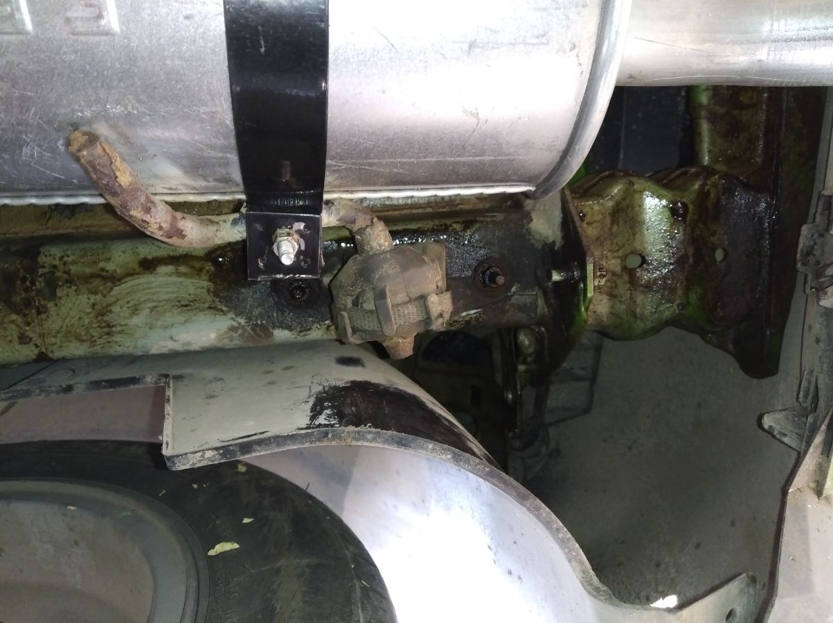

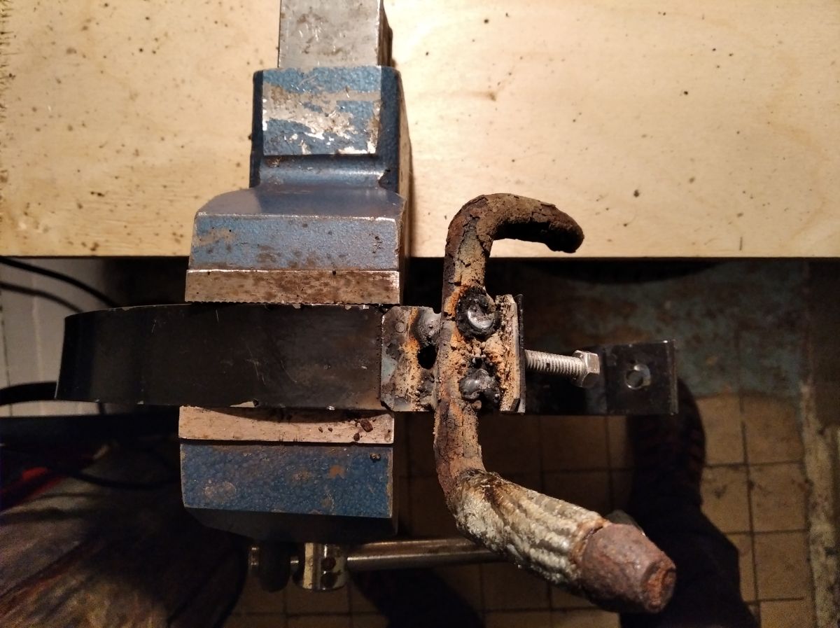

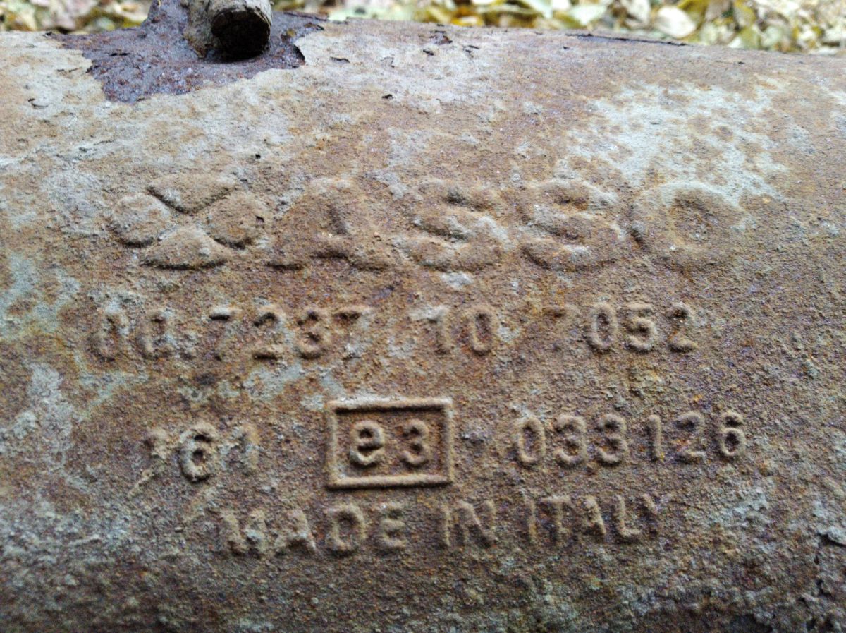

cuks Опубликовано 12 октября, 2020 Поделиться Опубликовано 12 октября, 2020 Изредка, но ещё попадаются задние бочки глушителя без подвешивающего хомута. И я купил такую задёшево, думая, что уж найду какой-нибудь подходячий хомут. Но не тут-то было. Подходячий нашёлся не в России и по стоимости с доставкой получался чуть дешевле цены самой бочки. Сразу скажу, что бочка предназначалась на С2, но здесь больше "колхозников", да и способ не имеет узкомодельной принадлежности? Итак Ferroz. Его средняя часть ещё трудится на машине, а вот бочка от Asso противостояла дорожной соли 4 года (менялись единовременно). Сначала хотел вырезать полосу из листа (и приварить к ней старый кронштейн), но подходячей длины куска в хозяйстве не нашлось (обхват 57 см). Прикупил хомут для бензобака вазовской девятки - 76 р. Он длиной 60 см имеет усиления на концах с отверстиями. Подошёл идеально, осталось только вставить болт и приварить старую "кочергу". Зачищаем сопрягаемые поверхности и прихватываем сваркой головку болта; саму кочергу на глушителе по месту, чтобы упиралась в стенку, а потом обвариваем с двух сторон. Обрезал болгаркой загиб на конце хомута, чтобы не мешал работать ключом. Раньше думал, что обхватывающий хомут это зло. Один раз он сгнил быстрее глушителя, потом глушитель прогнил под хомутом. А тут видно, что приваренный кронштейн ничуть не лучше. И обхватывающий хомут позволяет точнее отрегулировать положение глушителя под кузовом на подвесах, когда их больше чем один. На предпоследнем фото видно, что длина приёмной трубы бочки может быть разной, и такая регулировка может понадобиться. Соединительный хомут использовал тоже вазовский на 48 мм - 24 р. Бес 1 Ссылка на комментарий

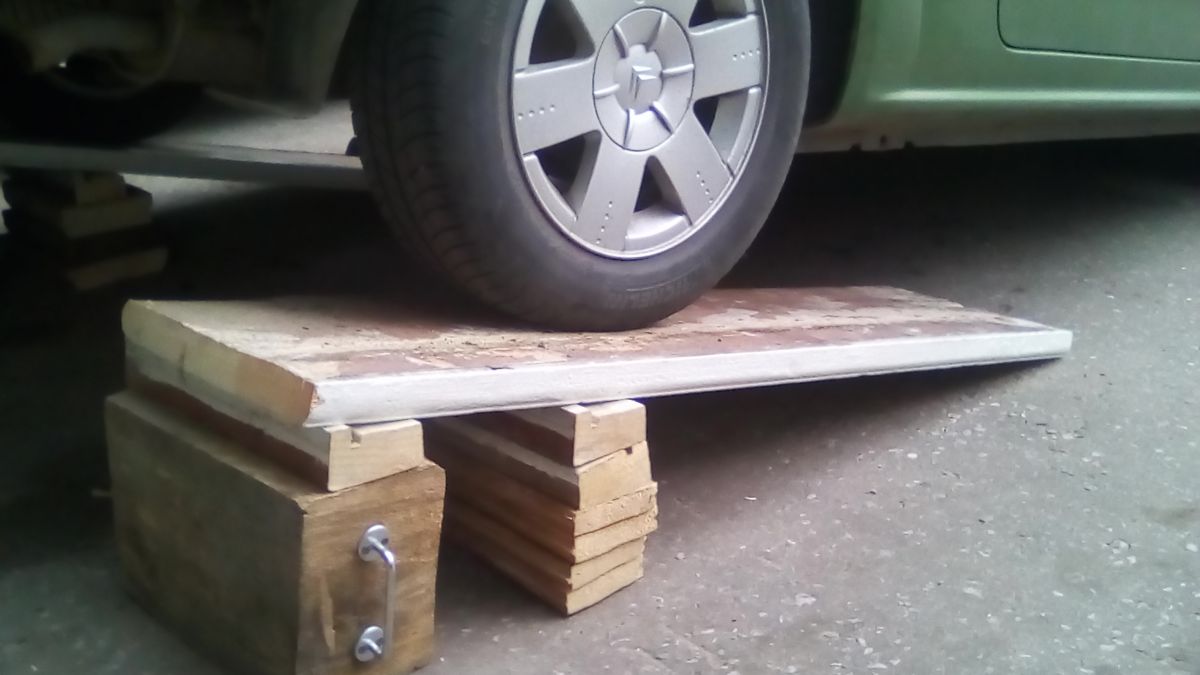

cuks Опубликовано 12 октября, 2020 Поделиться Опубликовано 12 октября, 2020 Самодельная эстакада для работы во дворе. легко регулируется и разбирается, почти не занимает места при хранении, полифункциональна. Стоимостью 0 рублей. Все комплектующие: подоконники, обрезки бруса, оконная коробка, половые доски и ручки подобраны на городской помойке. Основное требование ровная жёсткая площадка. ВПН 1 Ссылка на комментарий
Бес Опубликовано 13 октября, 2020 Поделиться Опубликовано 13 октября, 2020 А вот эстакада опасная... Сколотил бы все это в кучу - надежнее было бы. Природа мудра, и Всевышнего глаз Видит каждый наш шаг на тернистой дороге Наступает момент, когда каждый из нас У последней черты вспоминает о Боге... Ссылка на комментарий
cuks Опубликовано 13 октября, 2020 Поделиться Опубликовано 13 октября, 2020 @Бес Среднюю набранную из досок опору вскоре заменю на цельные чурбаки Ссылка на комментарий
