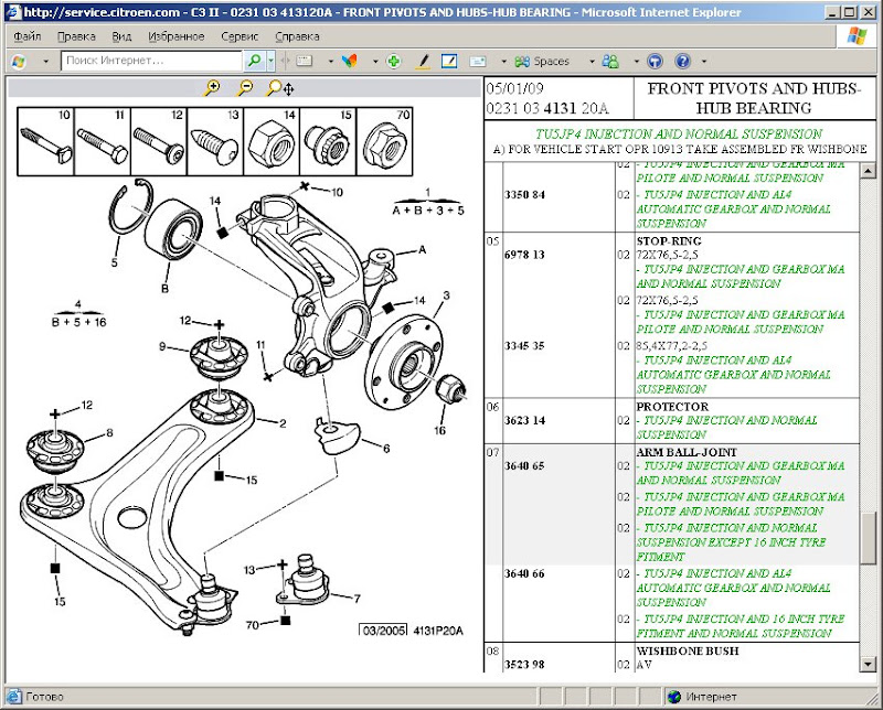

flinter Опубликовано 3 февраля, 2009 Поделиться Опубликовано 3 февраля, 2009 Собственно объект №7 и есть шаровая опора. Как видно на фото ничего не спаяно. Мастера в три шеи гнать! [У972ЕР 98rus] (С) Просто я помогаю болтовней, а не делами... Ссылка на комментарий

flinter Опубликовано 6 февраля, 2009 Поделиться Опубликовано 6 февраля, 2009 Regina, жесть!!!! Я менял за 300 рублей шаровые. Думаю что там не кусок железа - а кусок застывшей грязи на болтах. Надо видимо сковырнуть было. Город то у тебя не указан... хотя и так понятно что из москвы )) [У972ЕР 98rus] (С) Просто я помогаю болтовней, а не делами... Ссылка на комментарий
