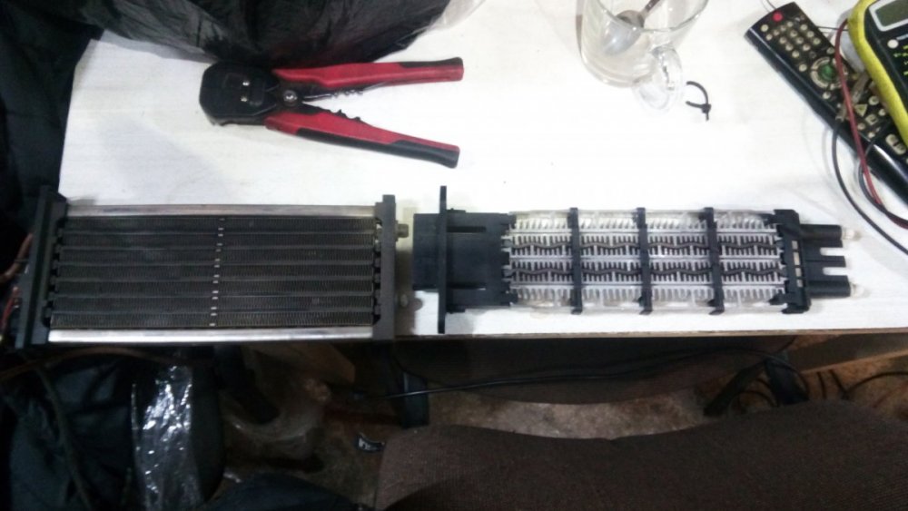

Popesych Опубликовано 8 марта, 2019 Поделиться Опубликовано 8 марта, 2019 Кстати в тему. Снял я свой тэн для проверить работает или нет. Работает. Но сравнил с с5 тэном и стало понятно почему замерзаем мы на тракторах. Справа наш. Бес 1 Баляць мае крылы Ссылка на комментарий
LDS Опубликовано 8 марта, 2019 Поделиться Опубликовано 8 марта, 2019 Хочешь сказать оребрение слабое? All we are saying is give peace a chance Ссылка на комментарий
Popesych Опубликовано 9 марта, 2019 Поделиться Опубликовано 9 марта, 2019 Площадь, оребрение, да и киловатт я не намерил. Где то каждый был по 17А тэн при 14.4 вольтах... А это общее 750 Вт все три вместе. LDS и Бес 2 Баляць мае крылы Ссылка на комментарий
