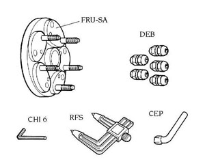

Отто Кац Опубликовано 13 мая, 2009 Поделиться Опубликовано 13 мая, 2009 Универсальный фланец, позволяющий балансировать диски без ЦО на обычном станке, стоит 540 евро, может дешевле где, кетай может совсем дешево есть. Если у вас там везде токарЯ толпами ходят и они готовы диски дырявить, может, грамотней такую штуку смастерить? Ссылка на комментарий
Сергей ВХ19 Опубликовано 13 мая, 2009 Поделиться Опубликовано 13 мая, 2009 Универсальный фланец, позволяющий балансировать диски без ЦО на обычном станке, стоит 540 евро, может дешевле где, кетай может совсем дешево есть. Если у вас там везде токарЯ толпами ходят и они готовы диски дырявить, может, грамотней такую штуку смастерить? Такой штуки, в Ялте на СТО, я ненашел, сказали искать в Симферополе. А мотаться в соседний город, чтоб отбалансировать колеса, мне кажеться глупо. Токарь который "катает" диски есть, думаю и отверстия сделать сможет. А вот такую штуку врятли сделает, хотя спросить можно... Спасибо за идею и картинку. Так что я пока склонен везти диски к токарю. А про заглушку действительно стоит подумать...... Ссылка на комментарий
Отто Кац Опубликовано 13 мая, 2009 Поделиться Опубликовано 13 мая, 2009 Деталь такая сложная на вид и дорогая, потому что универсальная, под разное количество отверстий на разном диаметре. Если сделать только под диски ПСА, думаю будет просто В другом месте уже 435 евро адаптер стоит, значит китай можно купить раза в три дешевле, подарить его своему шиномонтажнику и за это всю жизнь шиномонтажиться бесплатно))) Ссылка на комментарий
