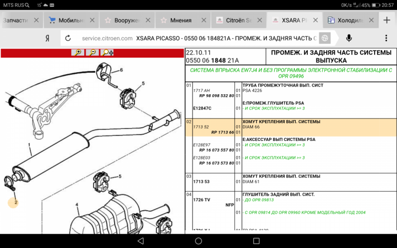

trmntr Опубликовано 5 мая, 2019 Поделиться Опубликовано 5 мая, 2019 Здравствуйте! Напомните, пожалуйста, диаметр хомута, соединяющий раструбы в месте между катом и средней банкой.... Одолела меня прокрастинация, никак не могу съездить повторно на яму и замерить диаметр, а старый хомут попался из "копытной" стали, за полгода прохудился, выгорел, скоро отвалится... Ссылка на комментарий
dol Опубликовано 5 мая, 2019 Поделиться Опубликовано 5 мая, 2019 Ты про поз.2? Бес, trmntr и Олегович 3 Ссылка на комментарий
trmntr Опубликовано 5 мая, 2019 Поделиться Опубликовано 5 мая, 2019 @dol, ага, дзякуй... 67мм Бес 1 Ссылка на комментарий
