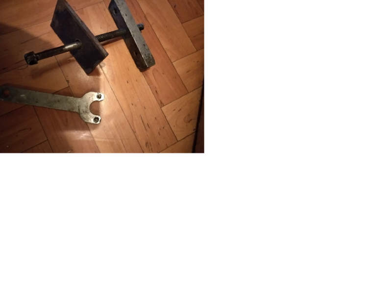

GREENCIK Опубликовано 9 декабря, 2020 Поделиться Опубликовано 9 декабря, 2020 Вы серьёзно? Необходимо одновременно и крутить и давить. Иначе можно попортить... Сделайте подобный "агрегат". «Капитан Зелёный из «Тайны Третьей планеты» - мой любимый инженер. Всё время недоволен, вздыхает, ничего не хочет, но делает всё, что надо. Постоянно всех спасает. Без конца ноет." Ссылка на комментарий
emusic Опубликовано 9 декабря, 2020 Поделиться Опубликовано 9 декабря, 2020 Хм, что там можно повредить, кроме рук? "Агрегат" я бы сделал любой, но тут меня инструментов самый минимум. Ссылка на комментарий
GREENCIK Опубликовано 9 декабря, 2020 Поделиться Опубликовано 9 декабря, 2020 Резьбу можно повредить. В первой пластине отверстие больше диаметра болта, дабы он свободно ходил, во второй под резьбу самого болта нарезать и длину соответствующую. Хотя сдаётся мне кто-то лукавит...? «Капитан Зелёный из «Тайны Третьей планеты» - мой любимый инженер. Всё время недоволен, вздыхает, ничего не хочет, но делает всё, что надо. Постоянно всех спасает. Без конца ноет." Ссылка на комментарий
emusic Опубликовано 9 декабря, 2020 Поделиться Опубликовано 9 декабря, 2020 За счет чего можно повредить резьбу? Судя по тому, что за один оборот поршень утапливается на долю миллиметра, шаг у нее очень мелкий. И эта же резьба держит любые тормозные усилия. В сети полно обсуждений, и везде пишут, что давление нужно лишь для облегчения вращения. Многие закручивают тем же ключом от болгарки, и не жалуются. Нечем мне здесь нарезать. :) Все инструменты остались в России, а здесь у меня нет ни тисков нормальных, ни болгарки, ни метчиков. :) Не покупать же под одноразовые работы, а потом возить с одного съемного жилья в другое. :) P.S. Про мелкую резьбу - это мне показалось. :) Похоже, что поначалу поршень вообще был снят с винта, и это утапливание на долю миллиметра за оборот было самопроизвольным. В какой-то момент он начал утапливаться в несколько раз быстрее, и оборота за три ушел полностью. Ссылка на комментарий
