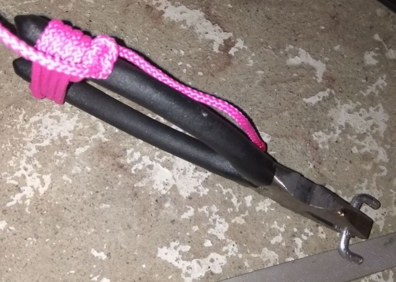

emusic Опубликовано 8 декабря, 2020 Поделиться Опубликовано 8 декабря, 2020 В 29.07.2020 в 08:33, GREENCIK сказал: Либо набор для утапливания суппортов с правой и левой резьбой, либо (дешманский вариант): ключ от болгарки и брусок (пластина) с отверстием, резьбой+болт(шпилька) Я сегодня впервые в жизни сам менял колодки, за день осилил только одну сторону. :) Больше всего времени ушло на поршень - он шел как-то очень туго, а ключ со штифтами, похожий на болгарочный, что у меня был, оказался неподходящего размера. Пришлось сколхозить специнструмент. :) Даже им с рычагом в итоге крутил полчаса, руки чуть не отвалились. По уму, надо взять торцевую головку на 10..15, пропилить паз, расклепать в нем эту рогульку, и спокойно крутить любым торцевым ключом с удлинителем. Но лишней головки нет, магазин далеко, а снова сушить машину от снега/грязи не хочется. Завтра этим же буду крутить на другой стороне. :) Ссылка на комментарий
GREENCIK Опубликовано 9 декабря, 2020 Поделиться Опубликовано 9 декабря, 2020 Крутили и одновременно давили? «Капитан Зелёный из «Тайны Третьей планеты» - мой любимый инженер. Всё время недоволен, вздыхает, ничего не хочет, но делает всё, что надо. Постоянно всех спасает. Без конца ноет." Ссылка на комментарий
emusic Опубликовано 9 декабря, 2020 Поделиться Опубликовано 9 декабря, 2020 Нет, просто крутил - давить уже силы не хватало. :) Ссылка на комментарий
