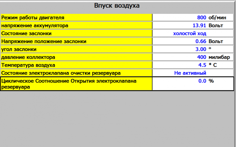

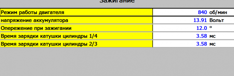

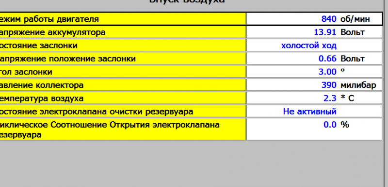

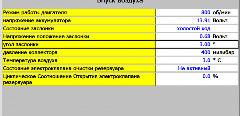

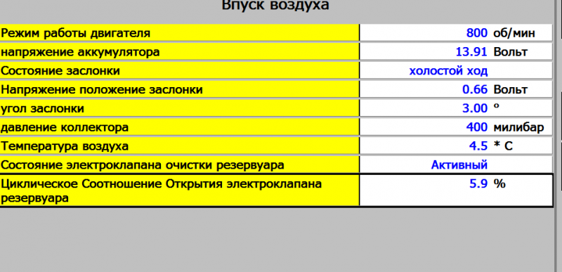

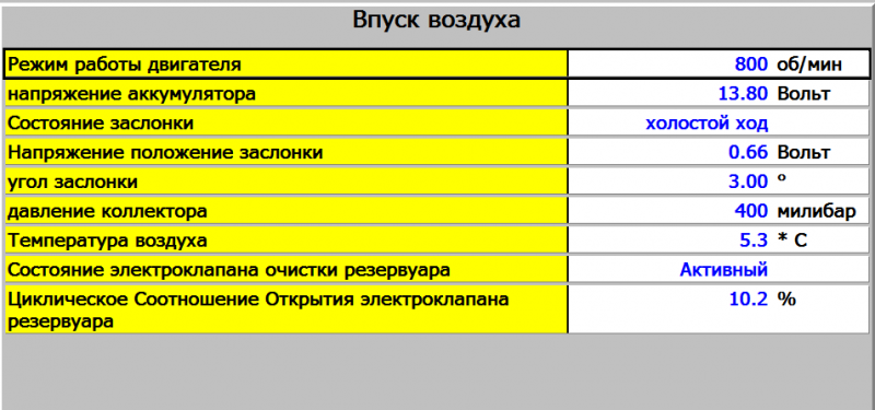

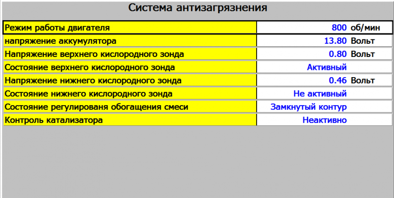

andres760 Опубликовано 12 марта, 2019 Поделиться Опубликовано 12 марта, 2019 Добрый день, ксара 2001 г. 1,6 16 кл. бензин. На холодную заводится отлично прогревается градусов до 55-60 дернется и глохнет, если сразу пытаться заводить, то хватает, но глохнет, дать остыть - заведется. Проверял давление в рампе - 3,4 постоянно независимо от оборотов. Лексией наблюдал, есть скрины показателей. Спойлер Ссылка на комментарий
Enzo Опубликовано 12 марта, 2019 Поделиться Опубликовано 12 марта, 2019 Какое давление топлива в момент когда двигатель останавливается? andres760 1 Сиал Авто — автосервис Citroen/Peugeot +7 903 968-26-38, Южнопортовая ул., 17, стр. 3 @enzoservice Ссылка на комментарий
andres760 Опубликовано 12 марта, 2019 Поделиться Опубликовано 12 марта, 2019 Не меняется, также 3.4 Может еще какая информация по лексии нужна, ткните в каком разделе смотреть... Ссылка на комментарий
