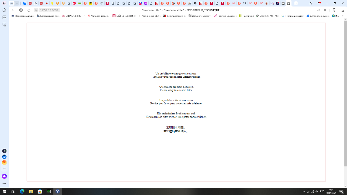

alex000 Опубликовано 4 сентября, 2025 Поделиться Опубликовано 4 сентября, 2025 Товарищи прощу помощи)скачал сервис бокс 2013 с торрента, установил по инструкции опять же из интернета, при запуске бекапа открывается яндекс браузер с адресом http://127.0.0.1:609, но страница не открывается пишет техническая ошибка, повторите попытку позже, если седре запустить, пытается открыться эксплорер и сразу же закрывается, может я что то не так делаю? Ссылка на комментарий

emusic Опубликовано 4 сентября, 2025 Поделиться Опубликовано 4 сентября, 2025 @alex000 Она лезет не "в интернет", а на локальный сервер по протоколу TCP/IP. Попробуйте открыть http://127.0.0.1:609 другим браузером. Если не получится - скорее всего, или сервер не запустился, или система/антивирус не дали ему открыть порт, тогда смотрите логи безопасности. Посмотреть, какие порты открыты какими процессами, можно утилитой TcpView. Бес 1 Ссылка на комментарий
