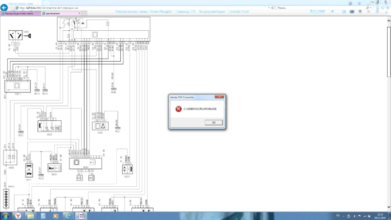

Shelk Опубликовано 9 декабря, 2021 Поделиться Опубликовано 9 декабря, 2021 Добрый день. Подскажите, как схему сохранить в PDF в нормальном качестве? Схемы сохраняет только в .xps или в .pdf через прогу Universal Document converter, но при этом изображения схем мутные, хотя рамка, где модель, opr и пр. четкие. Выше в теме уже поднимался вопрос не мной, но ответа так и не нашел. При сохранении в файл через принтер Adobe PDF Converter выдает ошибку. Сохраняет файл 0 байт. Ссылка на комментарий
sparks1967 Опубликовано 10 декабря, 2021 Поделиться Опубликовано 10 декабря, 2021 Может поможет программка Ножницы в Windows 10. Ссылка на комментарий
trmntr Опубликовано 10 декабря, 2021 Поделиться Опубликовано 10 декабря, 2021 @Shelk я делал так: Выделял и копировал в адресной строке с уже открытой схемой часть адреса с содержанием имени файла, открывал тотал коммандер и там в поисковике находил этот файл в папке где установлена документация, находится этот файл с разрешением svgz, далее его открывал через adobe illustrator (photoshop не мог) и уже сохранял как pdf и можно увеличивать без потери качества (вектор., а не растр.) Есть, например, мобильное приложение svg viewer, может открывать и запакованный svg (svgz) Ссылка на комментарий
Shelk Опубликовано 10 декабря, 2021 Поделиться Опубликовано 10 декабря, 2021 @trmntr а извлекается сразу на трех страницах? Я пробовал сохранить в .svg затем открыть в Яндекс браузере и из него сохранить в pdf. Получается хорошо, но отображается только та часть схемы, которая была открыта и сохранена в svg. Ссылка на комментарий
trmntr Опубликовано 11 декабря, 2021 Поделиться Опубликовано 11 декабря, 2021 @Shelkуже не помню, давно баловался, вроде по одной странице Ссылка на комментарий

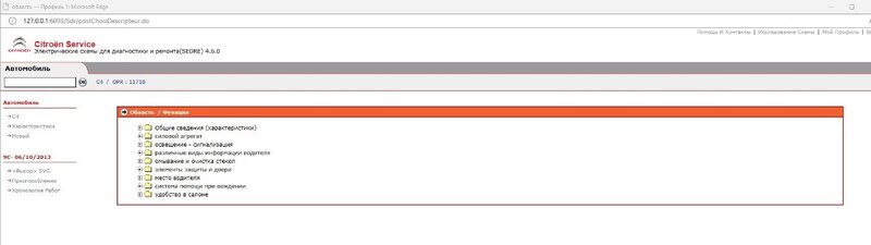

strannyk Опубликовано 21 июля, 2023 Поделиться Опубликовано 21 июля, 2023 Приветствую всех. Может быть кто то сталкивался и поборол: у меня ничего кроме как на скрине не открывается. Ни документации, ни каталога запчастей. Ставил с дисков, все четыре. Активация серийником через кейген нормально. Где я косячу, подскажите? По вин ничего не ищет; по ОПР нашел свою машину и вытащил файл электронного впрыска. Хочу поискать по запчастям и методики поиска неисправностей - у меня пусто. :( Ссылка на комментарий
