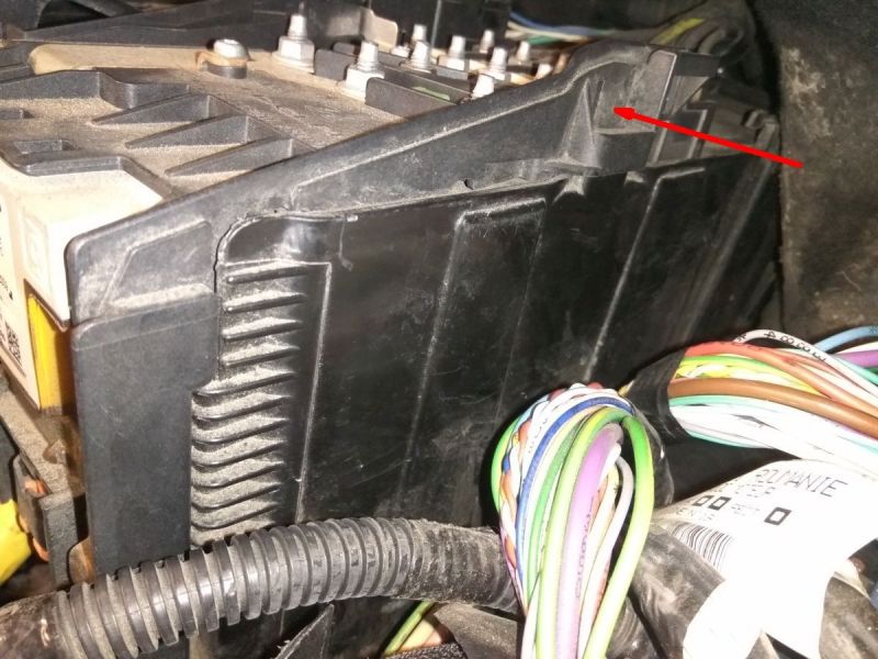

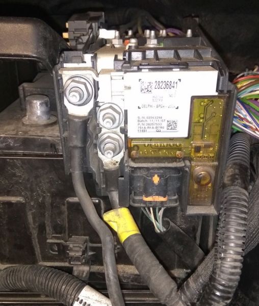

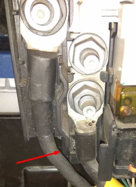

emusic Опубликовано 16 декабря, 2021 Поделиться Опубликовано 16 декабря, 2021 В моем Grand C4 Picasso 2012-го года блок коммутации выглядит и крепится несколько иначе, чем описано здесь. Нет ничего, похожего на "красную сковороду", под черной крышкой блок выглядит так: Спойлер Фиксаторов два: сверху и спереди: Спойлер Блок снимается с крышки аккумулятора сдвигом вверх. Бес 1 Ссылка на комментарий
