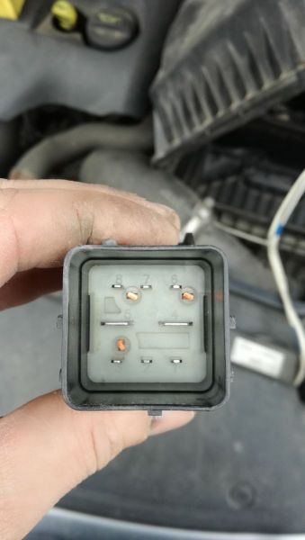

mastec Опубликовано 7 апреля, 2019 Поделиться Опубликовано 7 апреля, 2019 Добрался я до реле свечей накала. В обрыве одна свеча. VF7UARHJH9J123883 Ссылка на комментарий

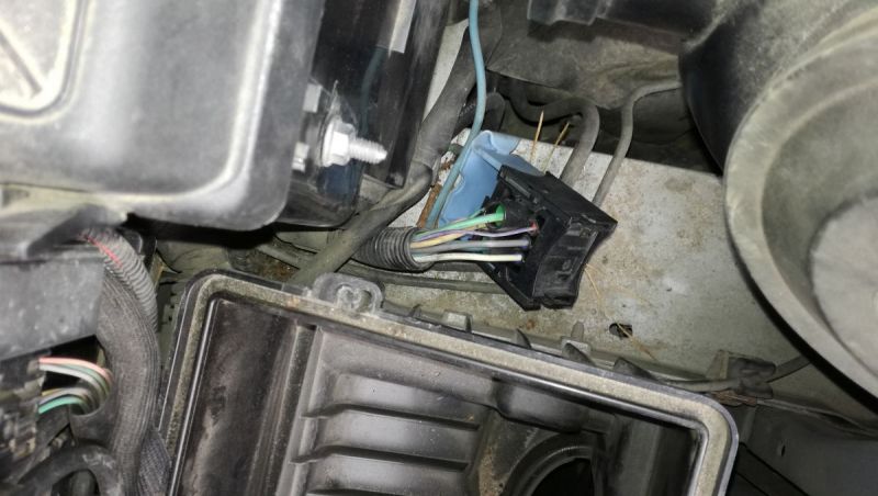

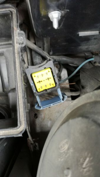

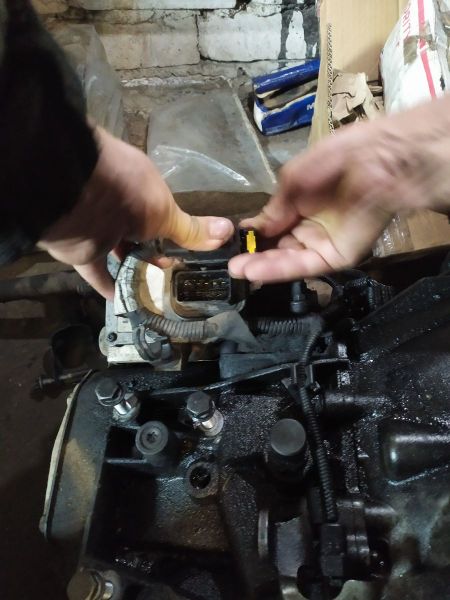

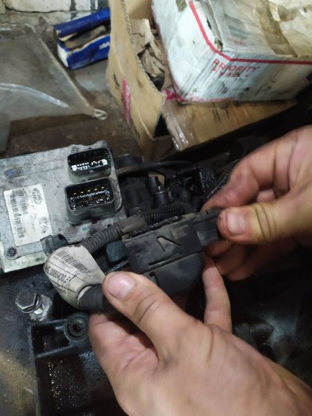

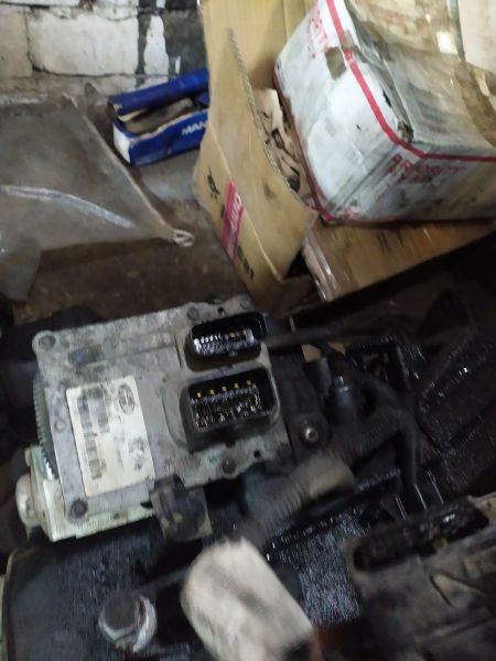

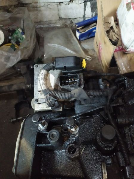

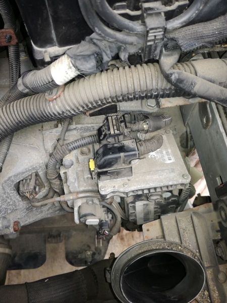

mastec Опубликовано 16 сентября, 2019 Поделиться Опубликовано 16 сентября, 2019 Как снять эти разъёмы ? VF7UARHJH9J123883 Ссылка на комментарий
Паола Опубликовано 17 сентября, 2019 Поделиться Опубликовано 17 сентября, 2019 Ближний разъем - поднимаешь желтый флажок вверх, затем основание флажка оттягиваешь влево и одновременно поднимаешь разъем. Дальний разъем - фиксатор поворачивается и одновременно поднимаешь разъем Спойлер Болеславович и Бес 2 Ссылка на комментарий
mastec Опубликовано 17 сентября, 2019 Поделиться Опубликовано 17 сентября, 2019 Спасибо за фотоотчёт. VF7UARHJH9J123883 Ссылка на комментарий

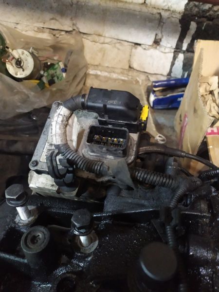

mastec Опубликовано 21 сентября, 2019 Поделиться Опубликовано 21 сентября, 2019 Может кто-нибудь сфоткать клапан EGR на дизеле 2.0.Хотелось бы знать как он выглядет. VF7UARHJH9J123883 Ссылка на комментарий

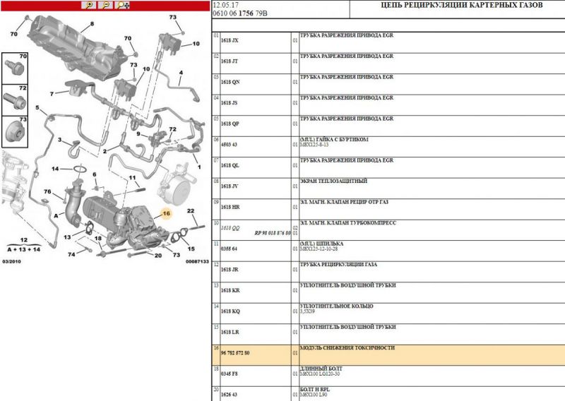

Бес Опубликовано 21 сентября, 2019 Поделиться Опубликовано 21 сентября, 2019 На С5 так. Природа мудра, и Всевышнего глаз Видит каждый наш шаг на тернистой дороге Наступает момент, когда каждый из нас У последней черты вспоминает о Боге... Ссылка на комментарий
ZIGGY Опубликовано 21 сентября, 2019 Поделиться Опубликовано 21 сентября, 2019 @Бес у него rhj-бтед тобишь. У тебя на картинке rhh Подбор автомобилей Peugeot\Citroen, подробности "Понакупят шнурков по объявлению, а пользоваться не умеют!" © Enzo С4-С5-С6-С4P-5008 Ссылка на комментарий
Бес Опубликовано 21 сентября, 2019 Поделиться Опубликовано 21 сентября, 2019 38 минут назад, ZIGGY сказал: у него rhj-бтед тобишь. Откуда мне это знать? Я иногда конечно "прогоняю" профиль юзера на тему сообщений и бывает выскакивает, что он выкидывал ВИН, но тут не этот случай... Природа мудра, и Всевышнего глаз Видит каждый наш шаг на тернистой дороге Наступает момент, когда каждый из нас У последней черты вспоминает о Боге... Ссылка на комментарий
ZIGGY Опубликовано 22 сентября, 2019 Поделиться Опубликовано 22 сентября, 2019 @Бес ? Ну и плюс я знаю что пикасы в основном на бтеде были, на цтеде их немного совсем было) LDS и Бес 2 Подбор автомобилей Peugeot\Citroen, подробности "Понакупят шнурков по объявлению, а пользоваться не умеют!" © Enzo С4-С5-С6-С4P-5008 Ссылка на комментарий

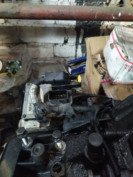

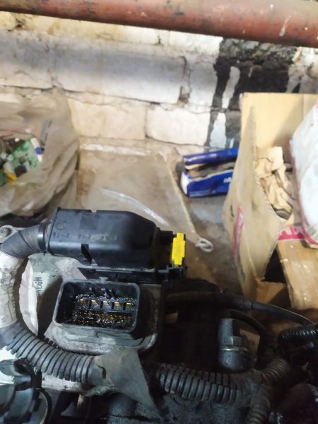

mastec Опубликовано 22 сентября, 2019 Поделиться Опубликовано 22 сентября, 2019 Это я видел.На самом двигателе фото возможно сделать ? VF7UARHJH9J123883 Ссылка на комментарий
ZIGGY Опубликовано 22 сентября, 2019 Поделиться Опубликовано 22 сентября, 2019 Учитывая что он сзади, да ещё и на пикасо...Не очень информативные фото получатся)))) Рукой запусти чуть правее центра двс. там ещё патрубок на моторном щите чёрный который обычно в масле) LDS 1 Подбор автомобилей Peugeot\Citroen, подробности "Понакупят шнурков по объявлению, а пользоваться не умеют!" © Enzo С4-С5-С6-С4P-5008 Ссылка на комментарий
