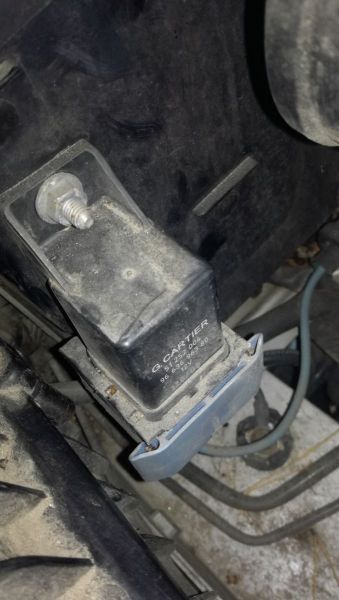

mastec Опубликовано 12 марта, 2019 Поделиться Опубликовано 12 марта, 2019 Добрый день. Как снять реле накала свечей? Боюсь сломать. Что там надо нажать? VF7UARHJH9J123883 Ссылка на комментарий
Popesych Опубликовано 12 марта, 2019 Поделиться Опубликовано 12 марта, 2019 снять разъем или само реле с крышки? Баляць мае крылы Ссылка на комментарий
mastec Опубликовано 12 марта, 2019 Поделиться Опубликовано 12 марта, 2019 17 минут назад, Popesych сказал: снять разъем или само реле с крышки? Сам разъем.Хочу свечи проверить. VF7UARHJH9J123883 Ссылка на комментарий
Popesych Опубликовано 12 марта, 2019 Поделиться Опубликовано 12 марта, 2019 по памяти оттягивать надо застежку Сфотай.... бо я по памяти не помню Баляць мае крылы Ссылка на комментарий
mastec Опубликовано 12 марта, 2019 Поделиться Опубликовано 12 марта, 2019 VF7UARHJH9J123883 Ссылка на комментарий
Popesych Опубликовано 13 марта, 2019 Поделиться Опубликовано 13 марта, 2019 Ну да... Синюю хню тянешь на себя аккуратно пошевеливая разъем относительно реле. Можешь отвёрткой помочь но помощь должна быть в меру до крепкости пластика. LDS, алш и mastec 3 Баляць мае крылы Ссылка на комментарий
