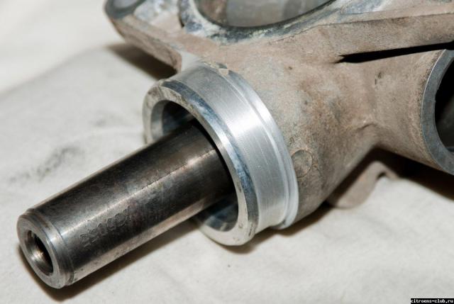

Enzo Опубликовано 14 апреля, 2012 Поделиться Опубликовано 14 апреля, 2012 Однозначно ремонт! Зачем переплачивать за новую рейку тем более она будет изначально слабей отремонтированной (в новой менее прочные компоненты) + нормальные конторы делают специальные проточки на корпусе, чтоб не спадал пыльник, т.к. это самая распространённая причина поломки рейки Ситроен С2. Поспрашивайте у партнёров клуба или у Яндекса Сиал Авто — автосервис Citroen/Peugeot +7 903 968-26-38, Южнопортовая ул., 17, стр. 3 @enzoservice Ссылка на комментарий

i12runoff Опубликовано 3 февраля, 2013 Поделиться Опубликовано 3 февраля, 2013 у меня пыльник спал несмотря на всякие проточки которые были. Порвался вероятно когда выгребал из снежно-ледовой каши Ссылка на комментарий
