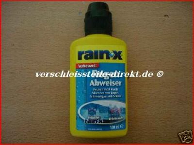

Grayback Опубликовано 2 октября, 2008 Поделиться Опубликовано 2 октября, 2008 если состав не секретный дайте название. Да их разных полно, а эфект один и тот-же, вода просто скатывается, вверх или вниз, в зависимости от скорости, не задерживаясь на стекле, зимой кстати тоже снег не пристает и "скоблить" стекло по утрам не надо. Я пользуюсь: Rein X - так как он у нас в супермаркете Real продается, есть и другие. Бутылочка 100мл стоит около 6 евро, хватает ее на год где-то... А обрабатывать стекло можно раз в два три месяца, в зависимости от интенсивности использования омывающей жидкости или автошампуня... Alex_C5 1 "И какой же русский не любит быстрой езды? Его ли душе, стремящейся закружиться, загуляться, сказать иногда: «чёрт побери всё!» — его ли душе не любить её? Её ли не любить, когда в ней слышится что-то восторженно-чудное? Кажись, неведомая сила подхватила тебя на крыло к себе, и сам летишь, и всё летит…" Н.В. Гоголь Ссылка на комментарий
soon2 Опубликовано 2 октября, 2008 Автор Поделиться Опубликовано 2 октября, 2008 Да их разных полно, а эфект один и тот-же, вода просто скатывается, вверх или вниз, в зависимости от скорости, не задерживаясь на стекле, зимой кстати тоже снег не пристает и "скоблить" стекло по утрам не надо. Я пользуюсь: Rein X - так как он у нас в супермаркете Real продается, есть и другие. Бутылочка 100мл стоит около 6 евро, хватает ее на год где-то... А обрабатывать стекло можно раз в два три месяца, в зависимости от интенсивности использования омывающей жидкости или автошампуня... Спасибо попробуем. Ссылка на комментарий
Лимон Опубликовано 3 октября, 2008 Поделиться Опубликовано 3 октября, 2008 А как в темное время насчет бликов на стекле? Ссылка на комментарий
Grayback Опубликовано 3 октября, 2008 Поделиться Опубликовано 3 октября, 2008 А как в темное время насчет бликов на стекле? бликов никаких нет, стекло кстати чище выглядит с ней...Единственный минус в ней, это разводы воды от дворников - если они не очень хорошо стирают, но это не сильно достает, так как дворникам особо работы нет. Попробуйте, не факт что понравится, конечно :-) Дак и стоит она копейки, и боковые и задние стекла можно мазать, если не лобовое, тоже хорошо получается. "И какой же русский не любит быстрой езды? Его ли душе, стремящейся закружиться, загуляться, сказать иногда: «чёрт побери всё!» — его ли душе не любить её? Её ли не любить, когда в ней слышится что-то восторженно-чудное? Кажись, неведомая сила подхватила тебя на крыло к себе, и сам летишь, и всё летит…" Н.В. Гоголь Ссылка на комментарий
Строй-мат Опубликовано 3 октября, 2008 Поделиться Опубликовано 3 октября, 2008 бликов никаких нет, стекло кстати чище выглядит с ней... Единственный минус в ней, это разводы воды от дворников - если они не очень хорошо стирают, но это не сильно достает, так как дворникам особо работы нет. Попробуйте, не факт что понравится, конечно :-) Дак и стоит она копейки, и боковые и задние стекла можно мазать, если не лобовое, тоже хорошо получается. Я попробовал "Черепашку". Правда тогда еще Grayback не озвучил то, чем он мажет стекло - жаль. Можно много написать на эту тему, и я много читал прежде, чем решился. Если коротко, то "Я_намазал_стекло_этой_хренью_последний_раз". Во-первых, белесый след от щетки на стекле, особенно заметный и особенно неприятный в темное время суток. Во-вторых, сказка про движение без щеток в дождь работает только на федеральных трассах, причем будет лучше, если движение в одну сторону будет как минимум по двум полосам. На наших неосвещенных дорогах, где надо ловить каждую яму, замечать велосипедистов и грибников по обочинам, объезжать брошенные посреди полосы доски и куски резины, без щеток ездить просто невозможно. Ну а в-третьих, паровозом ко второму пункту - реально вода скатывается со стекла только на 110 км/ч и только при довольно сильном дожде. И даже в этом случае чувствуешь себя пилотом "Star wars" - движение капель от нижнего центра стекла веером к краям стекла быстро надоедает. PS: Я допускаю что в Германии эти средства более высокого качества, но тут мы имеем то, что имеем :) PPS: Представляю, как классно ездить с этой штукой на стекле в Германии - завидую белой завистью, ибо пробовал ездить с ней по нормальным дорогам. Ссылка на комментарий
Grayback Опубликовано 3 октября, 2008 Поделиться Опубликовано 3 октября, 2008 (изменено) Я попробовал "Черепашку". Правда тогда еще Grayback не озвучил то, чем он мажет стекло - жаль. Можно много написать на эту тему, и я много читал прежде, чем решился. Если коротко, то "Я_намазал_стекло_этой_хренью_последний_раз". Во-первых, белесый след от щетки на стекле, особенно заметный и особенно неприятный в темное время суток. Во-вторых, сказка про движение без щеток в дождь работает только на федеральных трассах, причем будет лучше, если движение в одну сторону будет как минимум по двум полосам. На наших неосвещенных дорогах, где надо ловить каждую яму, замечать велосипедистов и грибников по обочинам, объезжать брошенные посреди полосы доски и куски резины, без щеток ездить просто невозможно. Ну а в-третьих, паровозом ко второму пункту - реально вода скатывается со стекла только на 110 км/ч и только при довольно сильном дожде. И даже в этом случае чувствуешь себя пилотом "Star wars" - движение капель от нижнего центра стекла веером к краям стекла быстро надоедает. PS: Я допускаю что в Германии эти средства более высокого качества, но тут мы имеем то, что имеем :) PPS: Представляю, как классно ездить с этой штукой на стекле в Германии - завидую белой завистью, ибо пробовал ездить с ней по нормальным дорогам. Что за белесый след? я не замечал у себя такого следа - единственный след это если дворник не всю влагу убрал, остаются "микрокапельки" и они могут сделать легкую "матовость" - но быстро смешиваются и пропадают. Сегодня специально проверил, моя жидкость уже с 40 км/ч работать начинает и капельки разбегаются. Видимо "черепашка" низкого качества, что кстати из названия и следует. Да, эффект Star-Wars довольно необычный по первости, надо привыкнуть - как и к ерзающим туда-сюда дворникам. Надо будет заснять на видео, как они расползаются, тут благо каждый день дождь идет :-) Да, по германии одно удовольствие с такой штукой ездить, тут я соглашусь! Тут вообще в удовольствие ездить. Изменено 3 октября, 2008 пользователем Grayback "И какой же русский не любит быстрой езды? Его ли душе, стремящейся закружиться, загуляться, сказать иногда: «чёрт побери всё!» — его ли душе не любить её? Её ли не любить, когда в ней слышится что-то восторженно-чудное? Кажись, неведомая сила подхватила тебя на крыло к себе, и сам летишь, и всё летит…" Н.В. Гоголь Ссылка на комментарий

Grayback Опубликовано 4 октября, 2008 Поделиться Опубликовано 4 октября, 2008 (изменено) Это не из за вещества, а из-за воды... Как бы обьяснить... Короче вода смешивается с жидкостью этой и получается такая матовость, но капельки эти быстро собираются и исчезают сразу же. Она не появляется на "чистом" стекле, так как микропленкой размазывается по стеклу и все. Если вода маслянная (с дороги), то эфект тот-же. Ну да не важно это, дело в том, что дворники включать все равно не надо, поэтому и матовость эта меня не напрягает, да и не образуется у меня ее почти, после смены дворников :-) Я повторюсь, это не панацея, конечно и подходит не всем, просто еще один способ борьбы с неочень продуманной конструкцией дворников. Изменено 4 октября, 2008 пользователем Grayback "И какой же русский не любит быстрой езды? Его ли душе, стремящейся закружиться, загуляться, сказать иногда: «чёрт побери всё!» — его ли душе не любить её? Её ли не любить, когда в ней слышится что-то восторженно-чудное? Кажись, неведомая сила подхватила тебя на крыло к себе, и сам летишь, и всё летит…" Н.В. Гоголь Ссылка на комментарий

Grayback Опубликовано 8 октября, 2008 Поделиться Опубликовано 8 октября, 2008 Черепашкой у нас называют "Turtle wax" - весьма известная фирма, и уж если она низкого качества, то какого качества всё остальное, лежащее в наших магазинах :) не знаю, я на названия не обращаю внимания :-) главное, что там внутри и как оно работает. То чем мажу стекла я, это прозрачная жидкость с весьма специфическим запахом. На вид похожа на тех.масло для швейных машинок или эл.бритв, только довольно быстро впитывается в кожу рук. Короче, я посмотрел внимательно за тем, как там что... Благо почти 9 часов ехал и все это время шел дождь причем разный! Пытался заснять происходящее на камеру, но камера не хотела фокусироваться на стекле :-) В общем белесого "матового" следа не остается, остаются микропаутинки воды, когда дворник обратно возвращается "размазывая" остатки воды, прилипшие к резинке двоника, по стеклу. Если дождь с крупными каплями, то жидкость справляется просто отлично со своими обязанностями, вода без помощи дворников соскальзывает со стекла начиная с 40-50 км/ч, это-же относится к брызгам от впереди-идущих машин. Плюс не нужно пользоваться омывателем. Если дождь мелкими капельками - то "гравитация" :-) не срабатывает и капельки остаются на стекле до довольно высокой скорости (в районе 90-100 км/ч) и только потом начинают ползти вверх. Эффект "звездных войн" имеет место быть, но очень быстро к нему привыкаешь, как если бы просто шел снег или те-же работающие дворники, начинаешь смотреть "сквозь" них... Вообщем всем, кого не устраивают дворники рекомендую попробовать эту штуку, хотя-бы на правой части стекла, и посмотреть что больше нравится. "И какой же русский не любит быстрой езды? Его ли душе, стремящейся закружиться, загуляться, сказать иногда: «чёрт побери всё!» — его ли душе не любить её? Её ли не любить, когда в ней слышится что-то восторженно-чудное? Кажись, неведомая сила подхватила тебя на крыло к себе, и сам летишь, и всё летит…" Н.В. Гоголь Ссылка на комментарий
Строй-мат Опубликовано 8 октября, 2008 Поделиться Опубликовано 8 октября, 2008 Вообщем всем, кого не устраивают дворники рекомендую попробовать эту штуку, хотя-бы на правой части стекла, и посмотреть что больше нравится. Как говорил С.С. Горбунков: "Будем искать!", в смысле именно "эту штуку". Осталось только как-то избавиться от той, что в данный момент на стекле. Кстати белесое полотно за дворником очень быстро исчезает, как будто "испаряется" со стекла, но меня раздражает. Ссылка на комментарий
