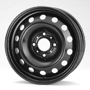

Геолог Опубликовано 30 декабря, 2009 Поделиться Опубликовано 30 декабря, 2009 (изменено) Я долго искал диски по интенету. У дилира штамповка по 2300, а литье по 8 тык было. В итоге купил себе в www.shinaexpert.ru SLiN! Дико извиняюсь, но почему дырдочек под болты - 5 штук? Декорация или на рестайлинговых иное крепление? У меня на 2002 г.в. - 4 шт.Кстати в магахине дисков всего лишь 3 штуки осталось((( Изменено 30 декабря, 2009 пользователем Геолог детские игрушки Ссылка на комментарий
Tagrai Опубликовано 30 декабря, 2009 Поделиться Опубликовано 30 декабря, 2009 Геолог, это на картинке 5 дырок, просто сфотографировали большой диск с другой сверловкой. Главное - дизайн показать, а не количество и расположение дырок, которое зависит от машины... Я - юзер №5618. А ты? Ссылка на комментарий
SLiN Опубликовано 10 января, 2010 Поделиться Опубликовано 10 января, 2010 Геолог, это на картинке 5 дырок, просто сфотографировали большой диск с другой сверловкой. Главное - дизайн показать, а не количество и расположение дырок, которое зависит от машины... вот именно. так оно и есть. 4дырки Ссылка на комментарий
