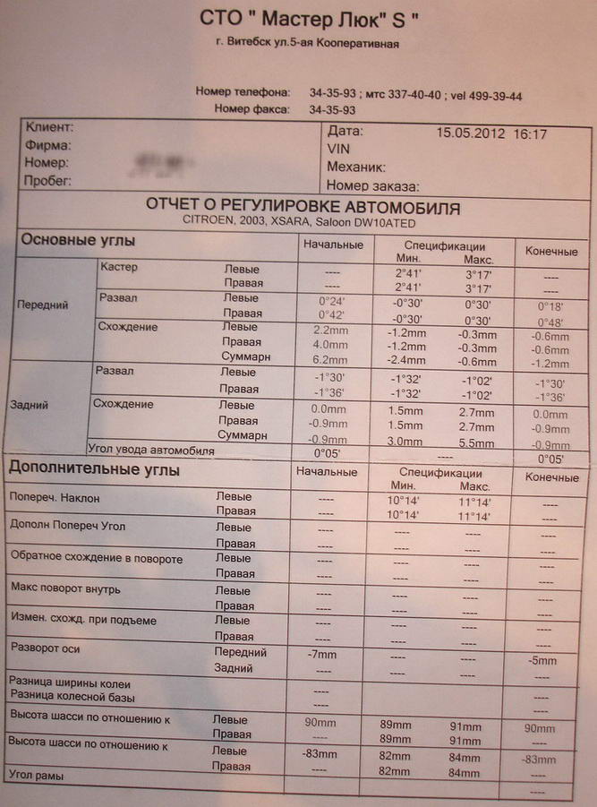

vitebsk13 Опубликовано 15 мая, 2012 Поделиться Опубликовано 15 мая, 2012 (изменено) Сегодня поменяли все сайленты спереди, шаровые, тягу стабилизатора одну, пыльник шруса, там же в соседнем боксе сделали развал/схождение, выехал... машину тянет вправо... на скорости довольно заметно... КАК они регулируют... почему такое возможно? может с машиной что не в порядке, когда последний раз регулировали на другой СТО была та же картина... но вроде влево тянуло.. развальщик сказал это у тебя машина битая... кривая... а пред-предыдущий раз развал делал машинка как по струнке шла... ПОЧЕМУ... дали распечатку по результатам работ, может кто разбирается, расшифруйте... авто ксара хэтчбэк 1.6 бензин 5 дверей 2003 г.в. Изменено 15 мая, 2012 пользователем vitebsk13 Создание сайтов-визиток Ссылка на комментарий
tif Опубликовано 16 мая, 2012 Поделиться Опубликовано 16 мая, 2012 Может задние сайлентблоки не в одной плоскости установили, рычаги не в одинаковой плоскости затягивали, косточки разной длинны, опорные подшипники приказали долго жить... Ссылка на комментарий
vitebsk13 Опубликовано 16 мая, 2012 Поделиться Опубликовано 16 мая, 2012 так что даже не стоит развальщику предъявлять увод авто?... я еще подумал а это ничего, что у меня мотор TU5JP4, а на распечатке стоит DW10ATED? Создание сайтов-визиток Ссылка на комментарий
asusha Опубликовано 16 мая, 2012 Поделиться Опубликовано 16 мая, 2012 опорные подшипники приказали долго жить... vitebsk13, расскажу историю одного чела, разговор как-то случайно вышел. За 100% причину в твоем случае никаких гарантий.Вообщем у него была подобная беда (увод в сторону). Мудохался, перетряхивал подвеску. А один раз как-то, при подъеме подъемником на небольшую высоту, обратил внимание, что руль сами поворачивается на некоторый угол. Причина оказалась в одном разбитом опорном подшипнике. vitebsk13 1 Ссылка на комментарий
vitebsk13 Опубликовано 17 мая, 2012 Поделиться Опубликовано 17 мая, 2012 asusha, я опорники поменял тыс 10 как... ну неужели и они уже скончались, как и шаровые с сайлентами, которые я в тот же период менял...) Создание сайтов-визиток Ссылка на комментарий
tif Опубликовано 17 мая, 2012 Поделиться Опубликовано 17 мая, 2012 vitebsk13, ещё и резинометаллические опоры в которые вставляются опорные подшипники разбиваются... vitebsk13 1 Ссылка на комментарий
vitebsk13 Опубликовано 17 мая, 2012 Поделиться Опубликовано 17 мая, 2012 tif, а чтобы эти опоры проверить, нужно до подшипника добраться? все снимать?.. Создание сайтов-визиток Ссылка на комментарий
